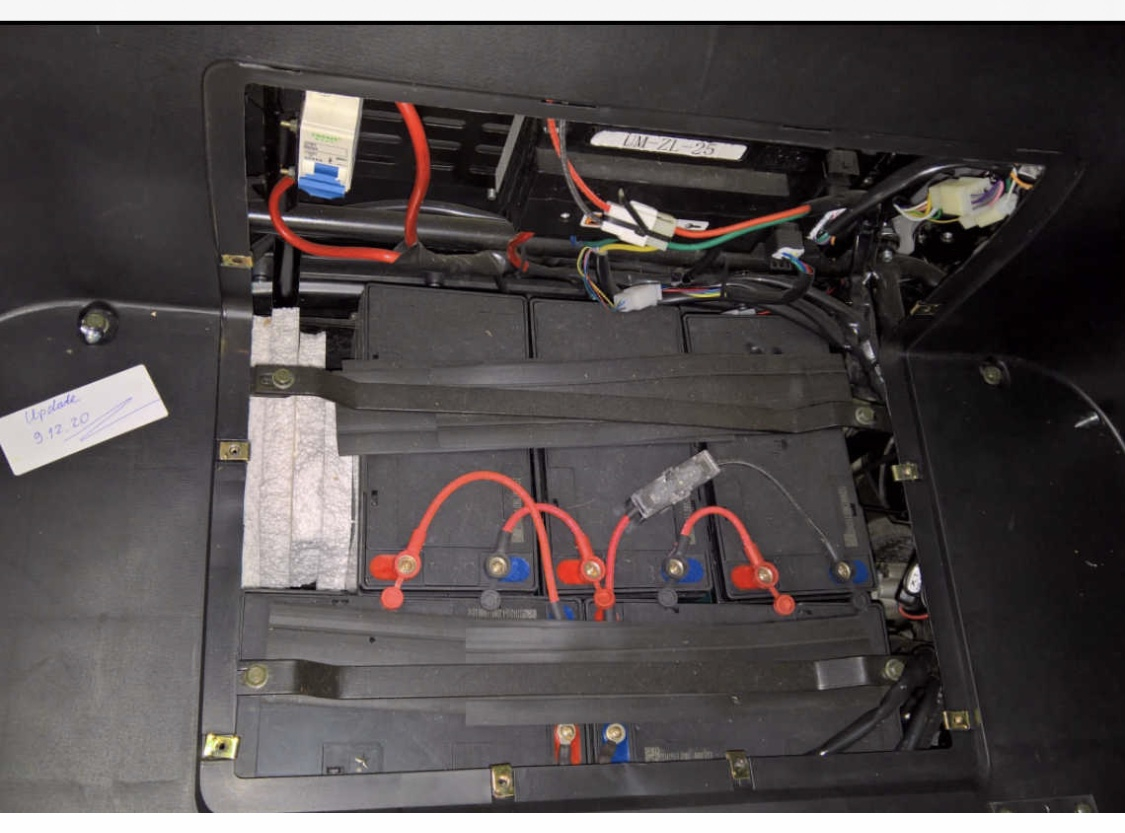

Ich muss erst schauen, wie es im Akkufach verkabelt ist und wohin genau der Coulometer gehört, mache ich in 2 Wochen. Auf dem Bild kann ich die richtige Stelle nicht identifizieren.

Ich zähle fünf 12V Bleibatterien - in Reihe geschaltet = 60V. Plus 60V hat man oben links am Sicherungsautomaten. An einem der vorderen Batterien geht ein dickes Kabel, welches zum Controller zum führt. Das ist der Minuspol. In diesem Kabel wird der Shunt (Strommeßwiderstand) eingeschleift.

Batteriekabel (6 oder 10mm² reicht hier bei 45 A) fertig konfektioniert (und in Schwarz), hattest Du ja schon selbst gesucht: https://www.ebay.de/itm/384467127606?ha ... SwCRRhuxDH
In diesem Fall muss ja der fahrzeugseitige Batterie-Minus-Strang vom "unteren" 12V-Block abgenommen und mit dem Shunt-Widerstand verschraubt werden und vom Shunt das neue Fahrstromkabel zu dem dann freien unteren Minus-Pol installiert werden.
Zusätzlich kommt noch ein dünnes Kabel (~ 0,75 mm² und mit großem Kabelschuh für den Batterie-Pol) vom "oberen" Plus-Pol (+60V) an den Vin-Nebeneingang des Shunt, sowohl für den Spannungsmesswert, als auch (sofern über 10V) als Stromversorgung beim 1100er Modell.

Danke. Ein dickes schwarzes Kabel ist vermutlich irgendwo unten rechts (kann ich erst am 10. Januar nachschauen). Und genau so ein Kabel, also gleicher Querschnitt und mit Ringkabelschuhen, suche ich, fertig konfektioniert.

Auf dem Bild vom Batteriekasten scheinen die Pole für Minus (0V) und Gesamtplus (60V) die im Foto unten liegenden zu sein.
Da die nah beisammen liegen, müsse die Kabel müssen wohl nicht sehr lang sein.
