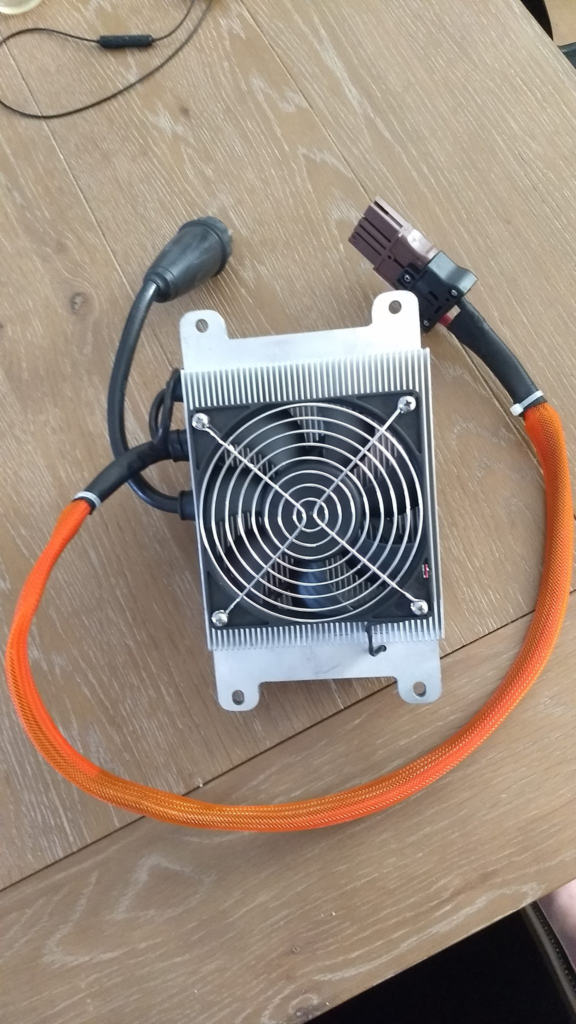

Lass uns bitte wissen, wie das aussieht und funktioniert! Der nicht regelbare sieht so aus (Bild war wohl von den Ottens direkt):
Er hat den Stummel des Programmierkabels mit Schrumpfschlauch abisoliert, im Bild die dünne Kabelschleife links oben am Lader. Das Schukokabel ist allerdings einen vollen Meter lang, nicht so kurz wie auf dem Bild.
