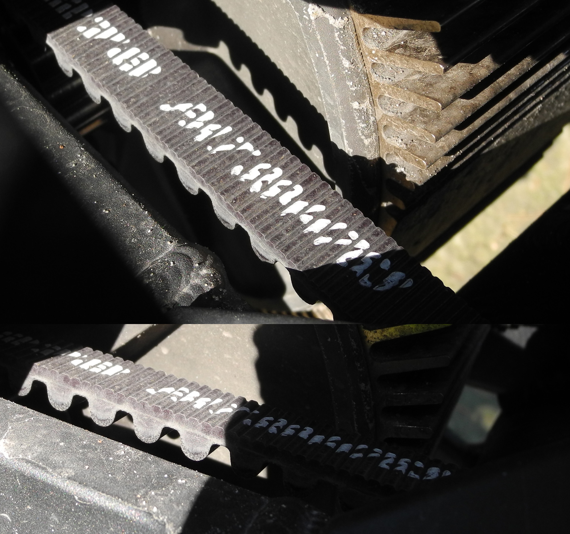

Mir ging es beim verlängerten Spritzschutz darum, den Controller vor unnötigem und potentiell schlussendlich für ihn tödlichem Wasserbeschuss bei Regenfahrt zu schützen. Da tut Dein Feigenblättchen so gut wie nichts dagegen, nein es sammelt das Spritzwasser gar und schießt es zielgenau auf den Kühlkörper des Controllers :roll:
Schön geht anders, und das gilt aus meiner Sicht für beide Lösungen :lol:
Meine Riemenspannung beträgt zwischen 55 und 65kg gemäß Gastes Krickit, bei zulässigen 25 kg bis 76,5 kg. Bei unter 40kg beginnen bei meiner S die Lastwechselschläge zwischen Regeneration und Antrieb, weshalb ich mich lieber im Mittelbereich zwischen Max. und besagten 40kg bewege.
Der Splittstein, dessen zielgenaue Ablage auf dem Leertrum des Zahnriemens ich der Spritzschutzverlängerung zuschreibe, führte mitnichten zu einem Reißen des neuen Riemens, so dass die Riemenspannung mit dem hier abgefragten Phänomen nun rein garnichts zu hat.
Unterschiedliche Riemengeräusche zwischen nass und trocken gibt es bei meiner S nicht. Ein solches Phänomen spricht für nicht ganz korrekte Ausrichtung der zwei Riemenräder zueinander, so dass der Riemen recht stark an der inneren oder äußeren Deckscheibe des Motorritzels anliegt. Ein nasser Riemen würde etwas leichter an der Deckscheibe vorbeiflutschen als bei Trockenheit, was dann eine Geräuschänderung hervorrufen könnte.

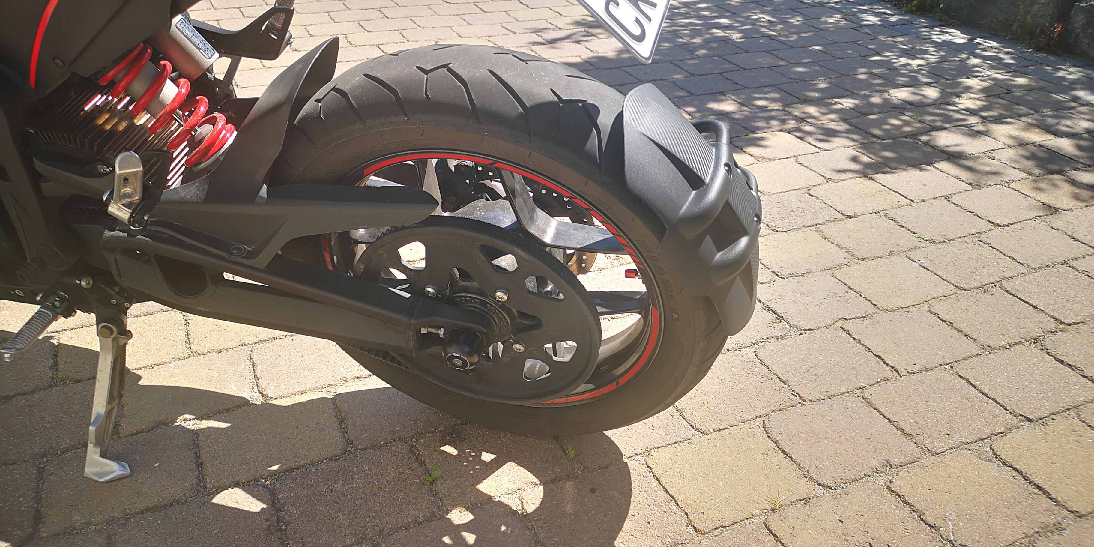

bazooka hat geschrieben:
Mo 30. Aug 2021, 22:23
Sorry aber das teil ist leider sowas von hässlich und meiner meinung nach auch unnötig lang. Denke punktueller wasserabfang würde auch genügen. Sowas hier halt:spritzschutz+hinterrad.jpg
Ich denke auch nicht das das schutzblech für zahnriemen reissen zuständig ist. evtl wohl eher das hinterrad zu stark nach hinten, also riemen zu stramm, zu stark gespannt ?
Aber wo wir gerade beim zahnriemen sind. Macht er bei auch auch krasse laute geräusche bei regen und nur bei regen ?
Antiebs problem (weil nass) aber so hoch drehende sounds ? beim beschleunigen. Ich bin schon sehr vorsichtig bei nässe aber die sounds lassen mich doch schon stark vermuten das der riemen mal gewechstelt werden muss ? Noch jemand erfahrung mit den riemensounds bei regen ?
Also ich hab auch so ein Teil montiert:
inzwischen aber noch etwas tiefer eingestellt, man muss halt die Abrisskante treffen, an der es am meisten spritzt. Reduziert schon stark, aber der Kühler des Controllers wird schon noch nass, nur bei weitem nicht mehr so arg (gilt ebenso für Fahrer/Sozius).

HI MERoller, ja an den Controller habe ich nicht gedacht als ich die Nahaufnahme des Schutzbleches sah :D
Hast sicherlich recht damit. Ich denke aber eine kleineres geziehlt angebrachtes Schutz"blech" würde seinen zweck mind genausogut erfüllen.
z.b also sozusagen von "12 Uhr" richtung "3 Uhr" (Uhr = Hinterrad) zum Controller hin und aussen halt einen Spitzschutz wie unser Kumpel KW hier schön demonstrierte.
Ja Feigenblätter sind geschmackssache aber wir wollen hier ja nicht unsere meinung äussern nicht ? EVOLUTION :D
