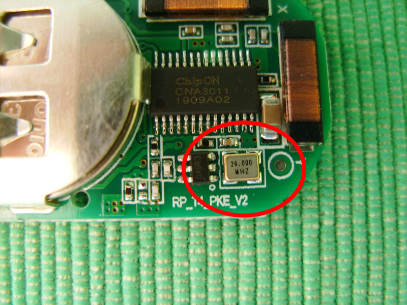

Aloha Claus und in die Runde!
Eine zweite Fernbedienung hätte ich auch zu gern, da ich einen zu Hause paratliegenden Ersatz bei Verlust zu sexy finde.
Meine Gedanken gehen in Richtung programmierbarer Handsender/programmierbare Fernbedienung.
Also Lernfunktion der neuen aktivieren und original-FB auslesen.
Sowas gibt's gut zu kaufen, auch mit 4 Knöpfen. Die Biester haben verschiedene übliche Frequenzen.
Klassiker sind 433.92 | 868.35 | 26.995 MHz
Also, muss doch was zu machen sein, popelste einfach mal den Funker auseinander und suchst den Quarz und schaust mal nach der Frequenz....
Ergebnis ist ernüchternd: Die haben laut Aufschrift einen 26.000MHz-Quartz da drin, siehe Foto (ich hab es mal wie in einer großen Zeitung rot eingekreist, sorry). Auch steht auf der Rückseite der FB, etwas unleserlich graviert, irgendwas von RPT02600070 oder so ähnlich.
Meine Suche nach einer lernfähigen Fernbedienung mit dieser Frequenz ist bisher erfolglos.
Bin am Überlegen, ob ich nicht doch einfach mal eine 26.995 teste, in der Hoffnung, die waren zu faul oder zu sonstwas, die Teile richtig zu beschriften.
Rudi
