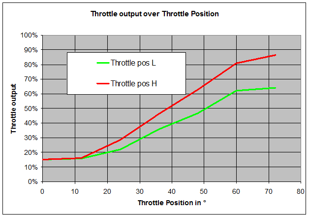

Fahrgriffe als Poti oder heute eigentlich generell mit Hallsensor geben bei einer 5V Versorgung standardmäßig ~0,5 bis 4,5V raus, nie 0V, noch 5V.
Controller reagieren normalerweise erst ab 0,7V rum mit Vortrieb, um sicherzustellen, dass bei Fahrgriff auf Leerlauf IMMER auch der Motor nicht mehr bestromt ist. Volle Motorbestromung wird meist schon ab 4,2 bis 4,3 V befehligt, ebenfalls sicherstellend, dass zu jeder Zeit auch voll beschleunigt werden kann. Hier z.B. die zwei wählbaren Kennlinien des Wuxing Fahrgriffs an meinem verblichenen erider Thunder, allerdings als Prozent von 5V dargestellt:

Das Diagramm zeigt auch schön das bei meiner DTR es im Prinzip ähnlich ist, da sich ca 10° vor Anschlag auch nichts mehr tut.
