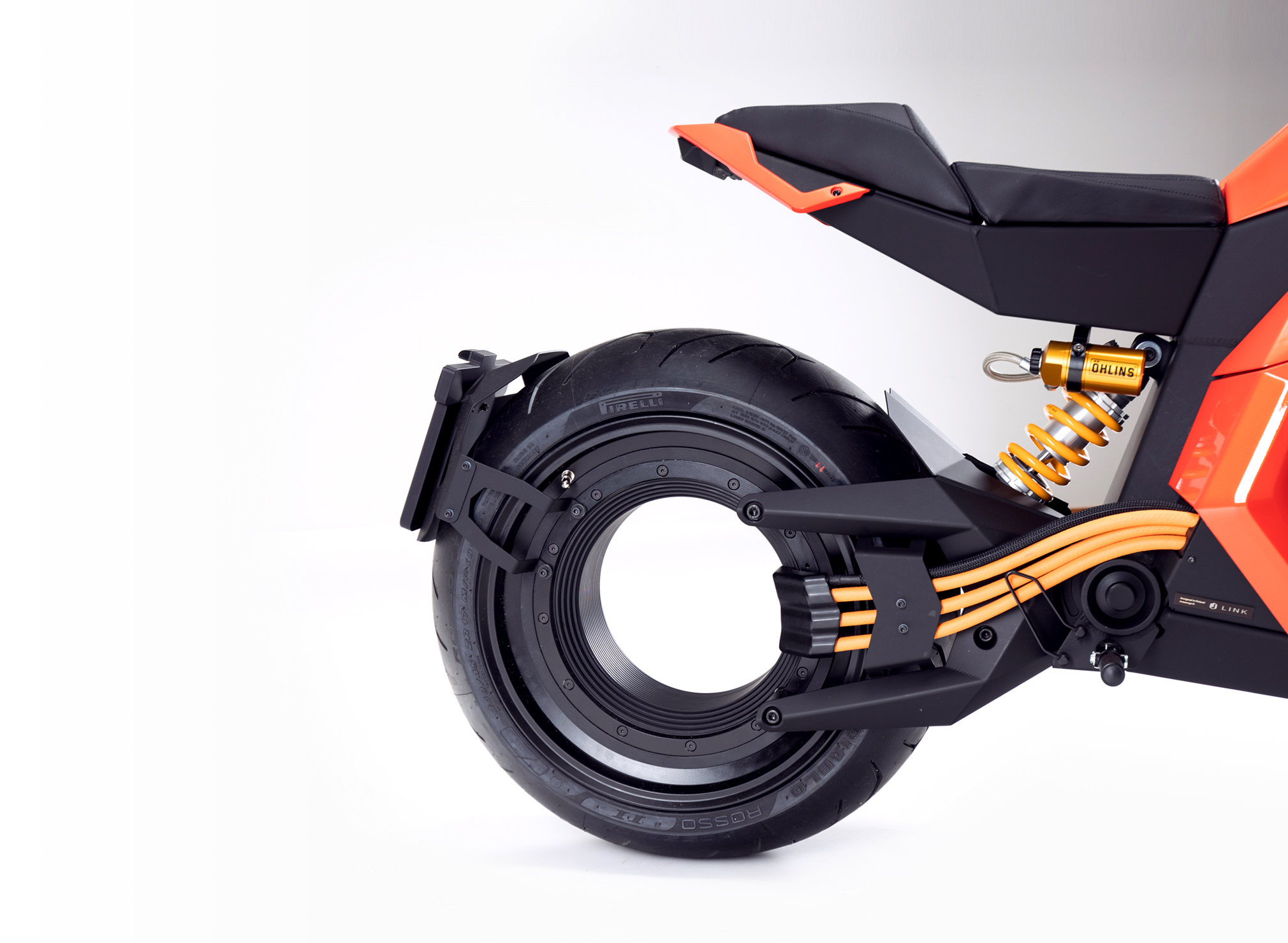

Was dieser Radnabenmotor wohl wiegt? Und ob er schön leise ist?
Soll 80 kW leisten.
Kann man hier bestellen:
https://www.vergemotorcycles.com/
Soll 80 kW leisten.
