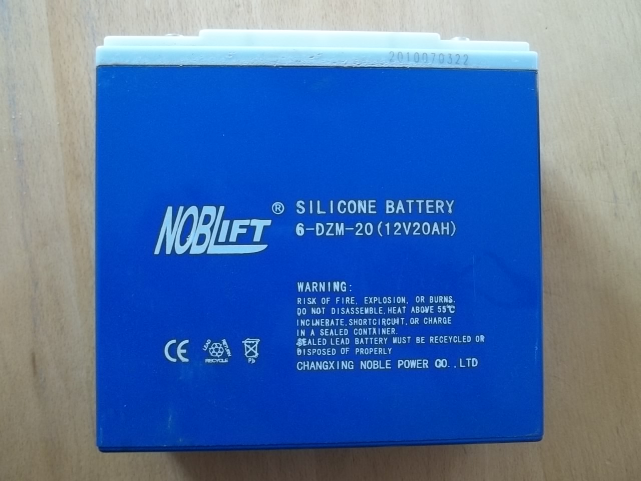

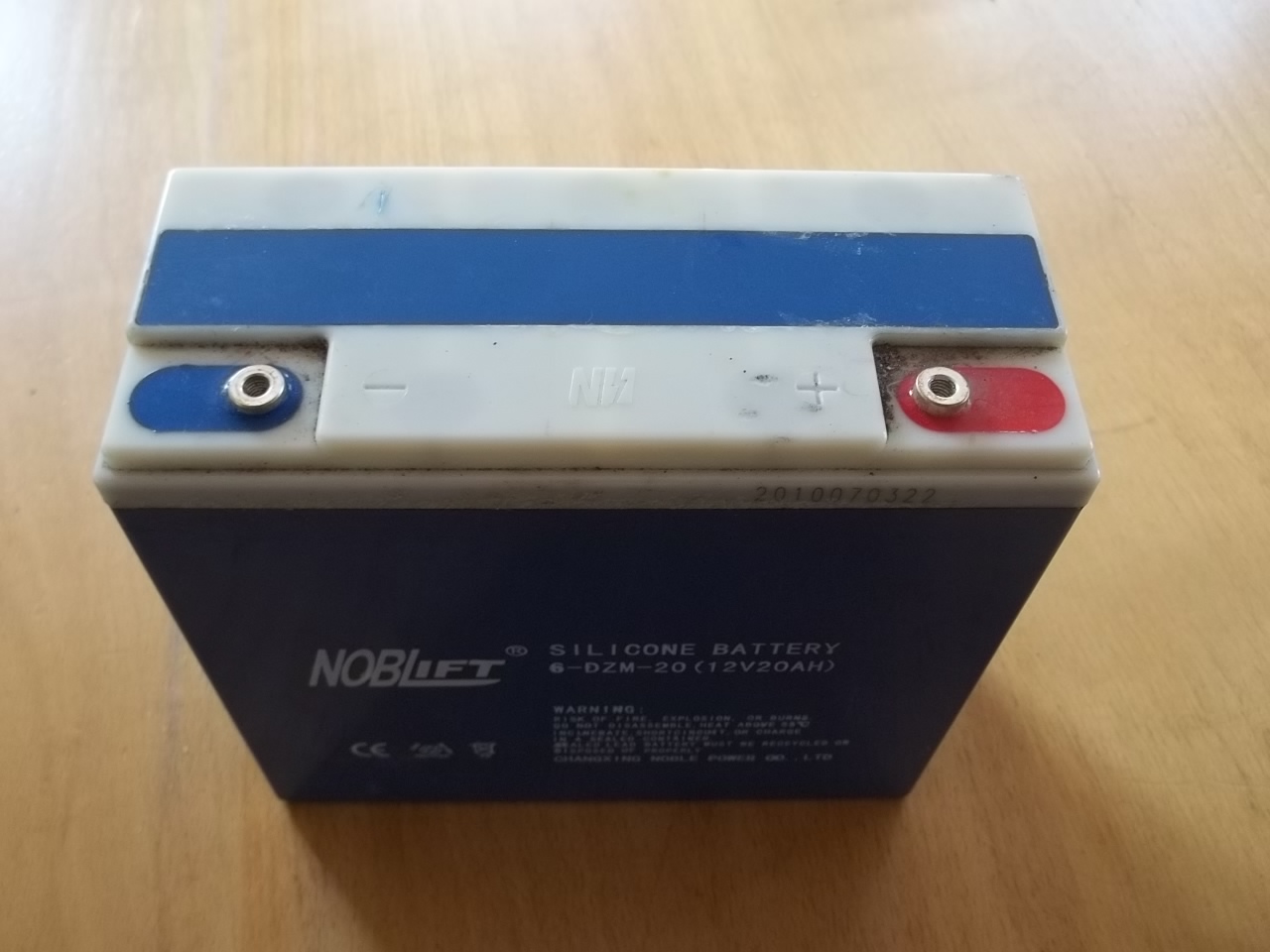

So. Hab jetzt alle Batterien mit dem Autoladegerät einzeln nachgeladen. Hat leider nur etwas geholfen.
Hab jetzt mal Fotos von den Akkus gemacht. Die 2 Akkus unter der Sitzbank hab ich dann natürlich auch gefunden.
Kennt jemand einen Anbieter, der kostengünstig solche Akkus anbietet. Wenn möglich mit Schraubverschluss für die Klemmen.
Akku Emco Novette Twin

Schau dir die Datenblätter an:
20Ah bei 0,5C
http://www.oremabattery.com/PDF/6-DZM-20.pdf
12,47Ah bei 1C
http://www.jewo.de/images/stories/produ ... 22-12C.pdf
Alfons.

..hab hier noch günstige Zyklentypen gesehen (unter 35,- Euro), aber kenne niemand mit Erfahrung mit VIPOW:
http://www.bestsale24.de/Power/Akkus/Bl ... 50164.html
Die bekannte Multipower wird wohl besser sein:
http://www.bestsale24.de/Power/Akkus/Bl ... 05964.html

emco hat jetzt auch folgende Akkus im EInsatz: LONGEX 12LCP-23

Habe den Roller letzte Woche zum Händler gebracht. Er meinte auch noch, dass der Roller auf jeden Fall eine größere Reichweite haben müsste.
Sein Bekannter ( eine Emco-Vertretung ) überprüfte die Akkus erst einmal. Feststellung : Akkus defekt
Mein Händler würde den Roller auch zurücknehmen, aber dass möchte ich eigentlich nicht.
Also bot er mir an, den Preis für die Akkus zu teilen. 200,- Euro er / 200,- Euro ich.
Laut Emco werden die Akkus diese Woche noch geliefert.
Bin gespannt........
