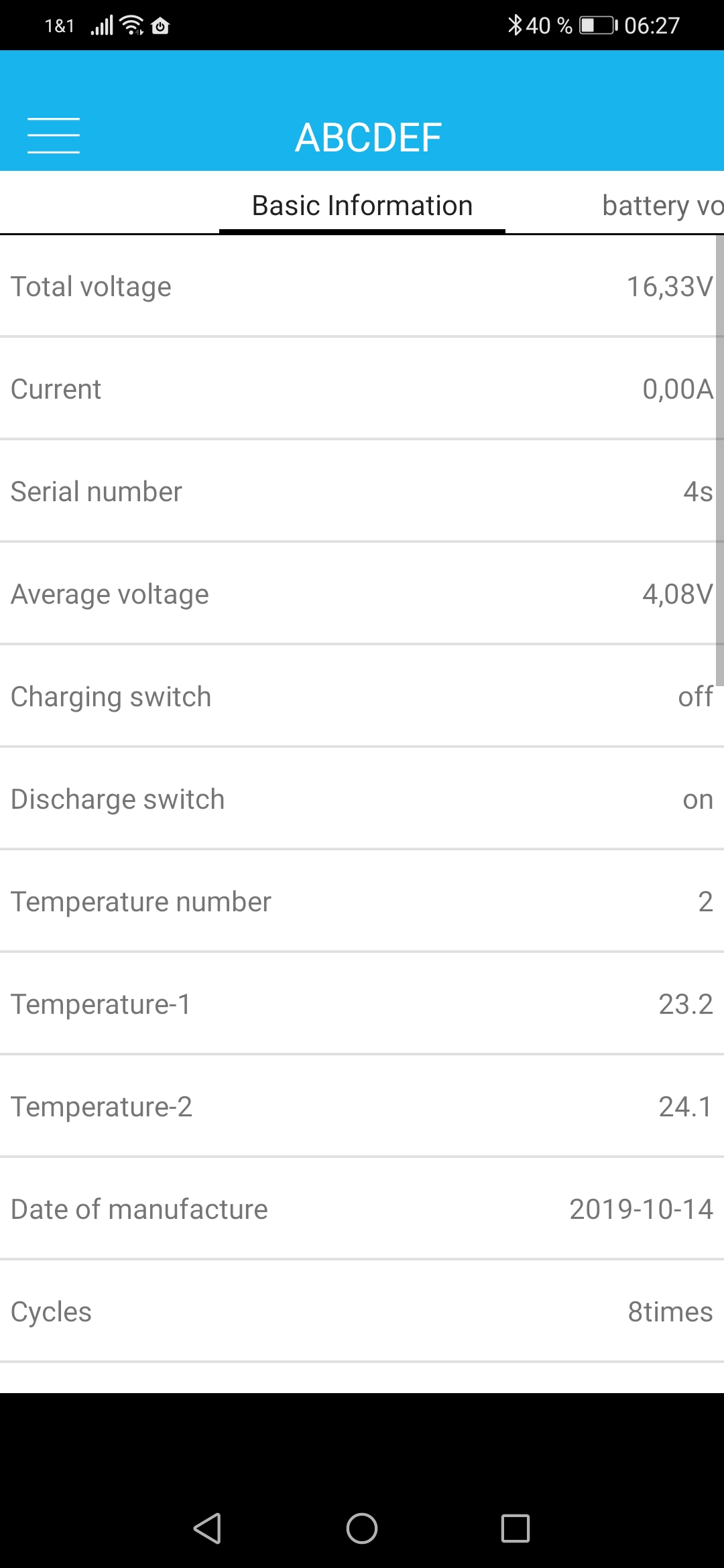

Ich bekomme im Moment uebrigens bei jeder Volladung ein OV, weil ich eine Maximalspannung von 4.1V eingestellt habe, obwohl das Ladegeraet 4.15V machen will. Damit verzichte ich auf Reichweite und die CV Phase. Das Balancing waehrend des Ladens reicht aber, dass die Zellen im Gleichschritt bleiben und falls der Drift doch zu gross wird irgendwann, muss ich im Zweifelsfall halt einmal manuell balancieren.
Tommmi hat geschrieben:
Mo 13. Jul 2020, 10:08
Damit kannst jetzt auch alle Einstellungen am Handy vornehmen.
Weisst du auch, ob man Werte wie "Hardware Overcurrent" verstellen kann bzw. was genau damit gemeint ist? Ich kann die bei meiner 17p 60A Version nicht auf einen vernuenftigen Wert wie zB 75A stellen, sondern muss es >200A lassen, kleinere Werte nimmt es nicht. Bild meiner App siehe hier: So schaut die App bei mir aus.
