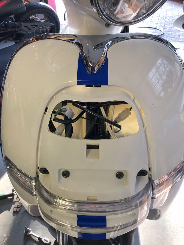

REVERSE ENGINEERING

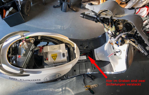

Gestern stand ich kurz vor dem Herzinfarkt ... bei der Montage des Tagfahrlichtes liess sich plötzlich der Roller nicht mehr einschalten. Machte keinen Mucks. Da ich aber zu der Zeit weder an einem Kabel herumgeschnitten habe, noch sonst etwas am Kabelbaum gemacht habe, lag die Vermutung sehr nahe, dass entweder wo eine Sicherung rausgeflitscht ist (ohne bewusst einen Kurzschluss verursacht zu haben) oder sich ein Stecker gelöst hat.
Auf der Suche nach möglichen Sicherungen (am Controller oder woanders versteckt) wurde ich im Fusstunnel (!) fündig. Scheinbar bei einem DC-DC Spannungswandler oder ähnlich waren zwei; diese waren aber in Ordnung und funktionabel (warum da zwei Stecksicherungs-Grössen verbaut wurden weiss auch keiner... - dafür glücklich für die Information, dass das unten drin Sicherungen sind).
Aber mann mann, *abgesichert* ist der chinesische Kabelstrang unter aller S** - nämlich so gut wie gar nicht... Wenn sich an der einen oder anderen gewissen Stelle ein Kabel aufreibt, dann steht der komplette Roller in Flammen.
Anyway - lange Rede kurzer Sinn: Durch mein leichtes zuppeln oben unter dem Cockpit am Kabelstrang hatte sich die nicht richtig ab Werk gesteckte Zuleitung zum Zündschloss gelöst. Aber besser daheim in der Garage, als in der Pampa mit diesem Fehler (der früher oder später von allein aufgetreten wäre) mit einem toten Roller stehen bleiben.
Der Stecker wurde nur *richtig* zusammengesteckt, darauf geachtet dass die Rastnase auch einhakt und zusätzlich mit Kabelbinder gesichert. Jetzt nur die Frage, was mache ich mit den übrig gebliebenen 5 Schrauben? (IMMER bleiben welche über)
In diesem Zusammenhang fand sich auch eine 'Revisionsöffnung' vorne am Roller, die nur gesteckt ist und einfach abziehbar ist. Die Verkleidung als solche bekommt man *nicht* ab. Oder nur, wenn man den kompletten und ganzen Roller von Hinten nach Vorn (in dieser Reihenfolge) auseinander nimmt. Die seitlichen Chromleisten (mit Haltefunktion) werden diese Demontage nicht überstehen. Die sind ultrakompliziert geklipst und (versteckt) verschraubt.
'Reverse Engineering' ;)
Revisionsöffnung vorne (einfach unten den Teildeckel über der LED-Leiste zuerst vorsichtig ziehen / aufhebeln)

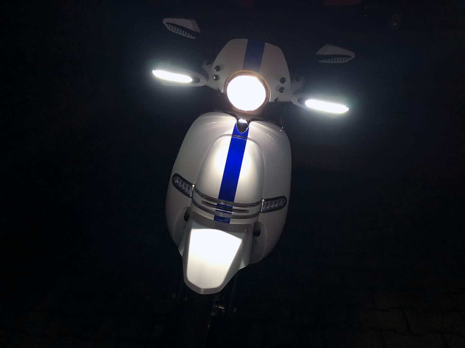

Das Endergebnis: Tagfahrlicht.
In Wirklichkeit sehr viel heller (greller) - bekommt man leider nicht gut 'lebensecht' fotografiert.

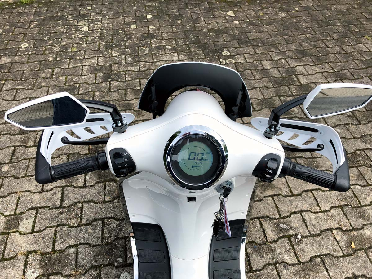

Cockpit-Sicht (stehend)

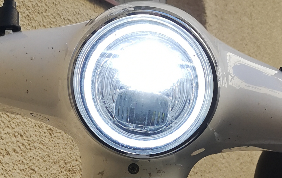

Die Handgriffe mit LED habe ich geschlachtet, die 7 kümmerlichen LED rausgeschmissen und durch ein 12V SMD 3528 240Led/m Band mit Diffusorfolie davor ersetzt.
Summasummarum inkl. Handgriffe (wenn man günstig einkauft) ca. 30 Eur. Dann noch das Ganze mit schwarzem Sugru wasserdicht gemacht.
Der Plan war ein durchgehender, leuchtender Strich, keine einzeln sichtbaren LEDs/LED-Leuchtpunkte. Das originale LED-Tagfahrlicht habe ich abgeklemmt (Stecker gezogen. Achtung, es sind zwei Zuleitungen - an jedem Ende ein Stecker mit jew. 4 Kabel)

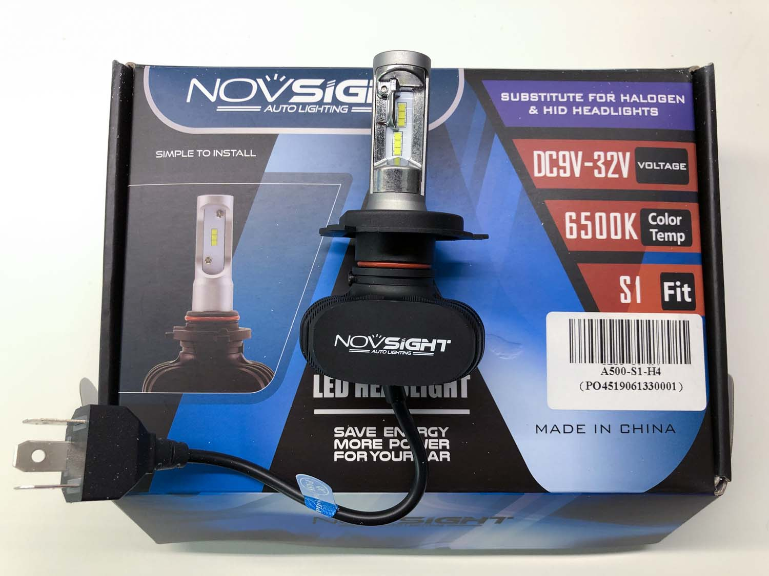

In diesem Zusammenhang fiel mit die kümmerliche Scheinwerferbirne auf VW Käfer 6 Volt Niveau auf (jew. 35W Abblend- und Fernlicht), die demnächst durch ein nur 25 Watt verbrauchendes Äquivalent ersetzt wird. Gestern im stock-dunklen damit zu fahren war leicht kriminell, weil sie kaum etwas ausleuchtet.
Wird ersetzt durch (Artikel mit H4):
https://www.ebay.de/itm/NOVSIGHT-H1-H4- ... 2312660388

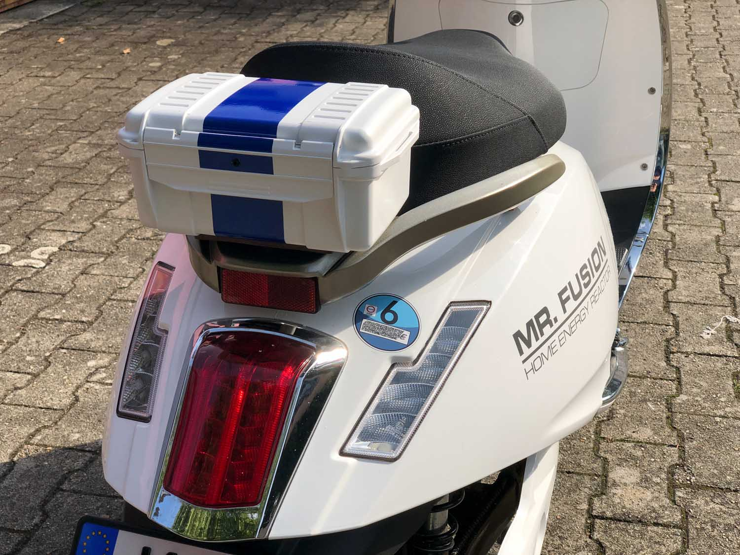

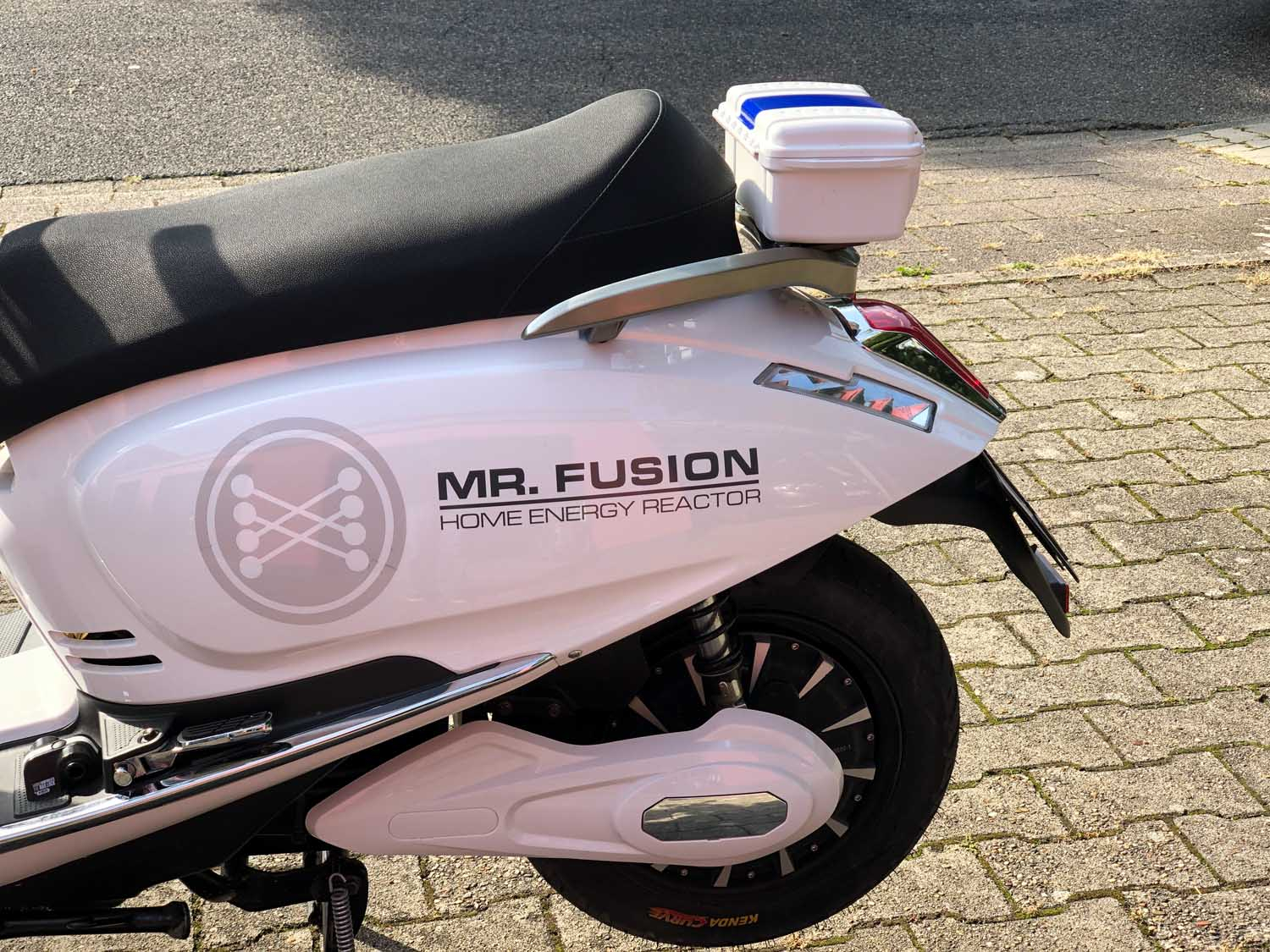

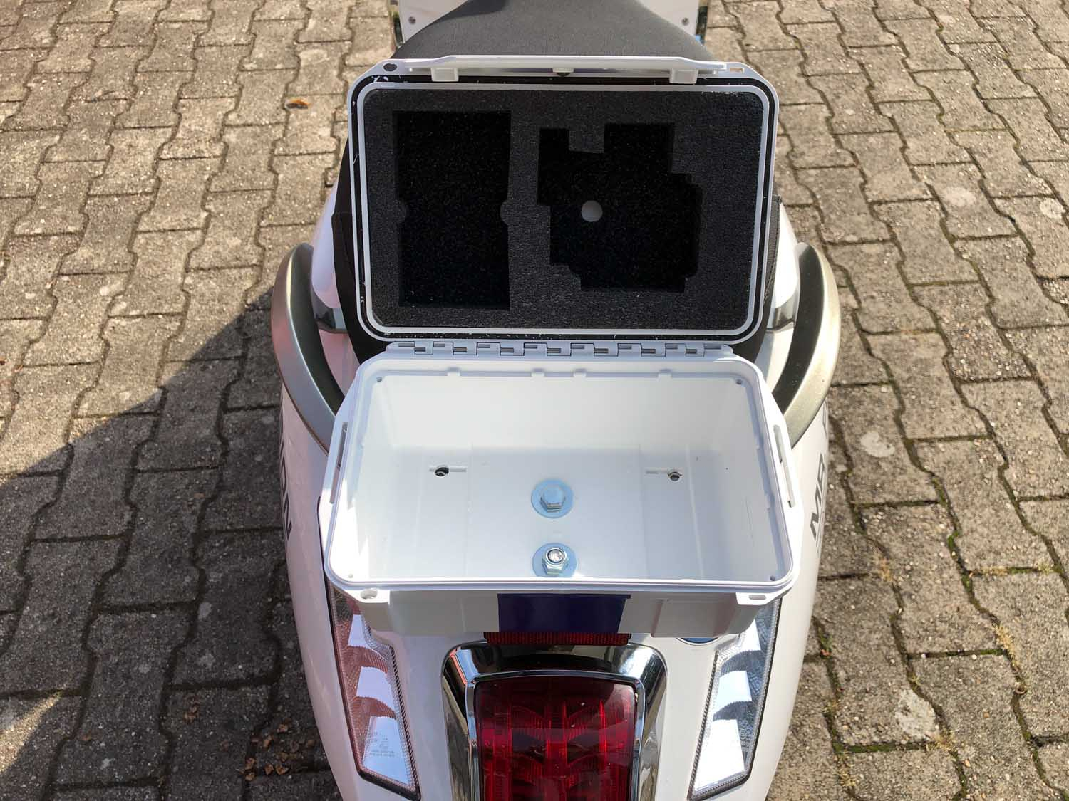

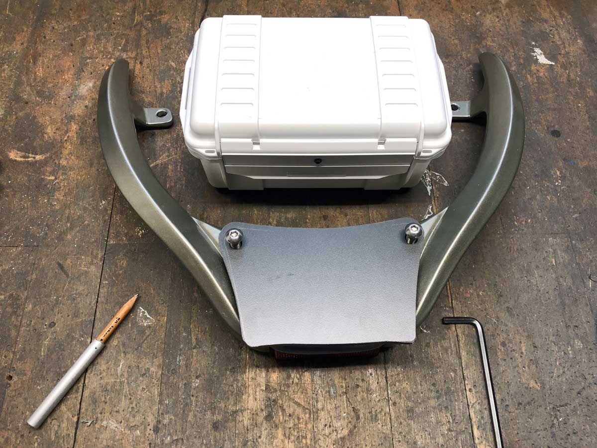

Im Grunde ist mir ein Top-Case zu gross, bzw. falls ich etwas transportieren müsste, gibt es ja noch das Auto. Aber nichts desto trotz, zwei, drei Dinge könnte man immer mitnehmen. Da das Helmfach mit Akku, Seil zum Anketten und Helm belegt ist, und ich keine Lust auf permanentes Umräumen habe, wurde dem Roller heute ein "Underwater Kinetics UK PRO POV20" Case spendiert.
Die Box ist nicht sehr gross (ca. 2,5 Liter), aber es reicht für einen Regenschutz (langer Jagd-Regenmantel Glenarm 300 den es mal für knapp 20 Eur bei Decathlon im Ausverkauf gab - irgendwann kommt man ja doch mal in ein Gewitter), etwas Werkzeug (Multitool) und ein Pannenset (Polo Slime CO2 Pannenset).
Aus einer hier herumliegenden 5mm Kunststoffplatte habe ich mir eine Adapterplatte ausgeschnitten und die wasserdichte Box befestigt. Ein kleines Zahlenschloss kommt dann auch noch dran.
Innen kommt noch etwas Moosgummi rein; der vorgeschnitte Schaum im Deckel ist glaube ich für zwei GoPro oder so ähnliche Kameras, wofür das Case eigentlich gedacht ist.

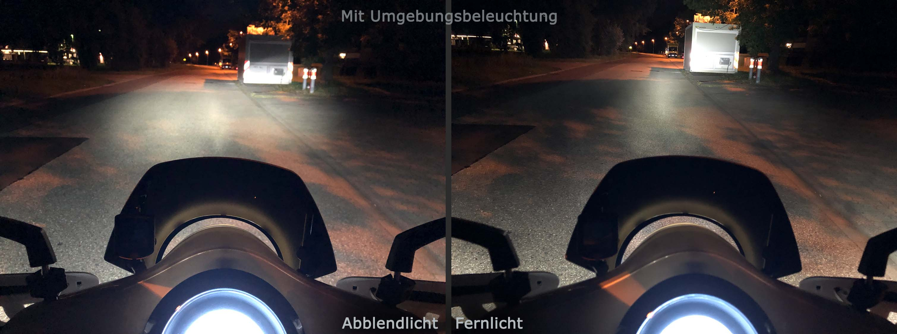

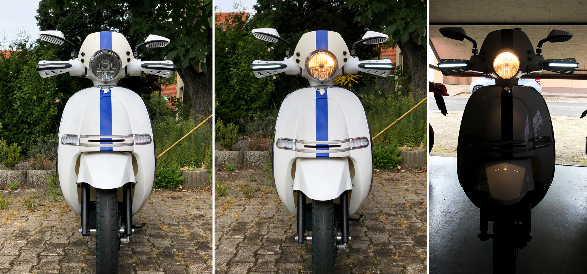

Eigentlich wollte ich über die LED-Birne nichts mehr schreiben, aber das Teil ist so gut - ich glaube ich hatte bei noch keinem Zweirad (und ich hatte einige) eine so dermaßen gut und hell ausgeleuchtete Strasse.
Gekauft hatte ich für knapp 22 Eur (inkl Versand) die NovSight H4 LED.
Das "Stück" im Angebot ist "Stücke Karton", d.h. man bekommt immer ZWEI (also 10 Eur Eine) ;)
Die LED-Birne ist sogar eine der dunklen, hat nur 4000 Lumen und verbraucht nur 25 Watt - gibt noch viel brutalere. Aber dieses Modell reicht völligst um zu sehen und gesehen zu werden und ersetzt sehr gut die ultra dunkle 35 Watt Funzel, die ab Werk beim Bimie drin ist (und kriminell dunkel ist). Von der Helligkeit her entspricht diese Birne etwa den modernsten KFZ Xenon oder LED-Scheinwerfern in Lichtfarbe und Helligkeit. Nur die gleichmässige Ausleuchtung ist bei einem angepassten und fürs Leuchtmittel berechneten Scheinwerfer natürlich besser. Aber auch diese Birne hat einen sehr guten Hell-/Dunkel Übergang und blendet nicht abseits des Leuchtkegels.
Der Einbau gestaltet sich erfreulich problemlos: Alte raus, neue rein, fertig. Ggf. sollte man ein Stück Silikon (aka ein Schnibbel Silikon-Backmatte) hinter den Birnen-Kühlkörper klemmen, falls dort Kabel diesem nahe kommen könnten. Nicht dass etwas im heissen Sommerbetrieb etwas langsam an- oder durchschmilzt. Jetzt bei diesen Temperaturen wird die Lampe ja nicht so warm. Aber besser dem schon beim Einbau vorbeugen, falls...

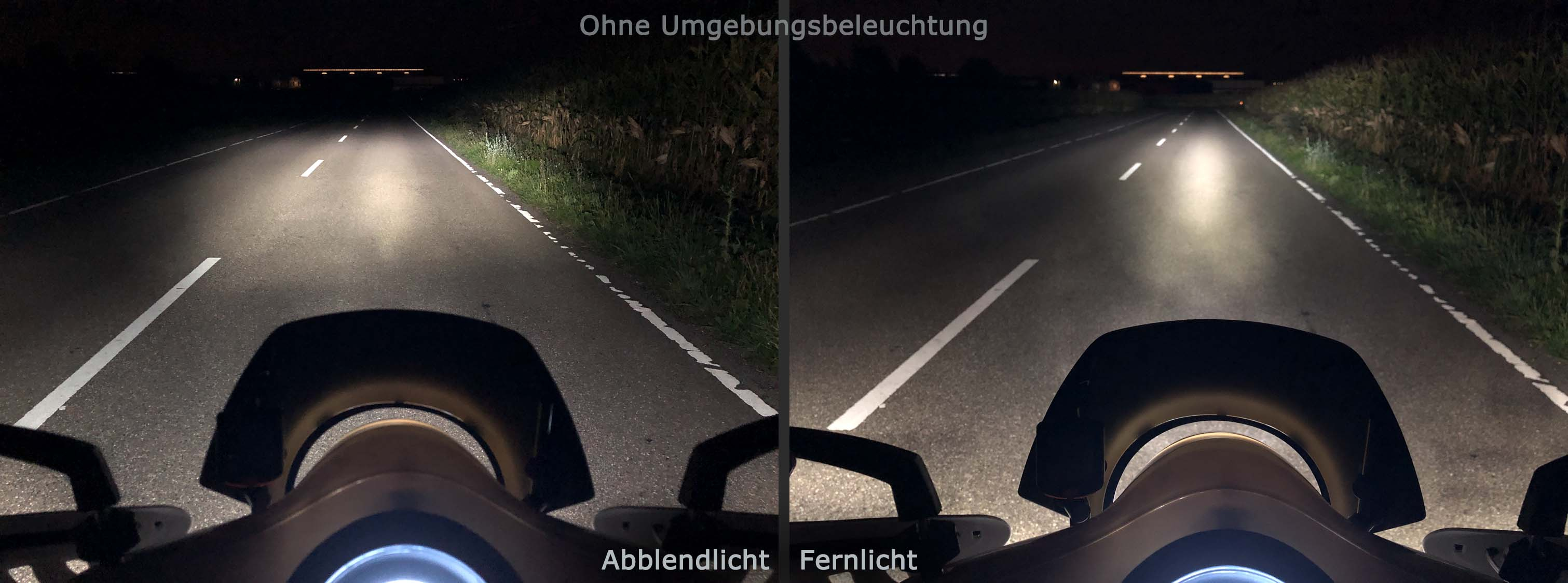

Der erste Bildersatz ist bei normaler (eher schummriger) Nebenstrassenbeleuchtung, der zweite in völliger Dunkelheit auf der Landstrasse. Die Bilder entsprechen etwa der sichtbaren Helligkeit.
Und das Beste: Mit der Lampe verbraucht der Roller auch noch weniger Strom (25 statt 35 Watt) :D
[Einmal ist ein Abblendlicht-Foto, mal das Fernlicht Bild unscharf, sorry. Wollte nur schnell das Foto machen und nicht mitten auf der Strasse herumstehen]

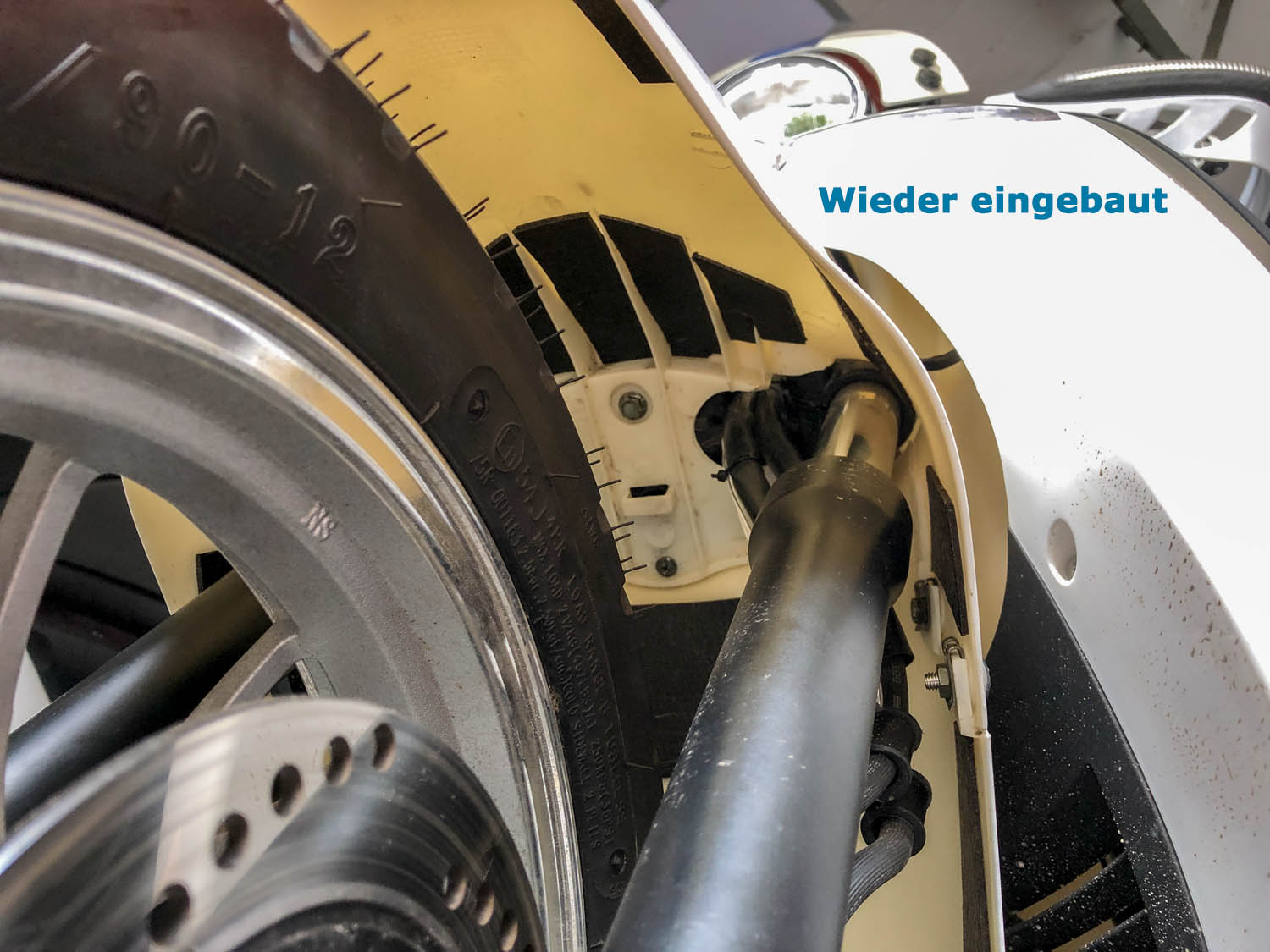

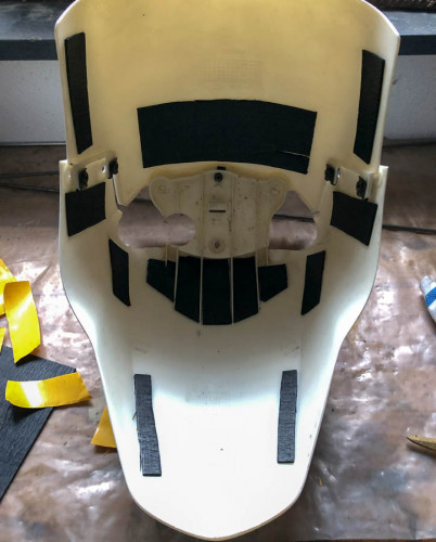

Vielleicht ist es einigen (nur nur Bimie-) Rollerfahrern schon aufgefallen: Von vorne hört sich das Fahrzeug bei schlechter Strasse gerne 'scheppernd' an. Da bei Rollern ein anderes Plastik (härter/steifer) als bei zB Motorrad-Schutzblechen verbaut ist, sowie die Aufhängung meist nur von oben erfolgt, ist das Schutzblech im Grunde wie eine Glocke, ein Klangkörper.
Da im Gegenzug die Strassen nicht besser werden, muss man sich selbst um eine Besserung kümmern. Dies ist sehr einfach für ca. unter 5 Eur zu bewerkstelligen. Auf beispielsweise Ebay gibt es wie Seuche klebende "Anti-Dröhn-Matte Dämmatten" (ja, da fehlt ein 'm' :lol: ... Grösse: 20x50cm - locker ausreichend für drei Fahrzeuge). Auto-Frickler werden das unter dem Namen Alubutyl kennen.
Bewaffnet mit einer 10er Nuss und Kreuzschraubendreher ist das Schutzblech in 2min ab und kann innen mit kleinen Streifen beklebt werden. Im Grunde reichen schon die vier Streifen nebeneinander in der Mitte des ersten Bildes. Aber wie immer: Viel hilft viel ;)
Und wenn man noch etwas übrig hat: Der Batterie-Sarg verträgt auch etwas Geräuschdämmung (die 2. Glocke am Roller)
