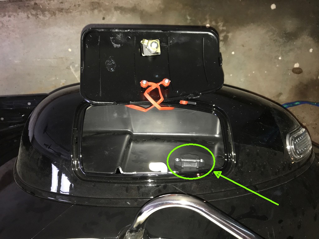

Also Ummi, ich bin genauso neugierig, aber weniger mutig und wollte nicht unbedingt mein Ladegerät riskieren. Daher bin ich dem Geheimnis erstmal mit dem Multimeter zu Leibe gerückt. Für alle, die nicht wissen, worum es geht, hier erst mal noch Fotos:
Hier das Seitenfach von oben, Buchse markiert:
Das Innere des Faches:
Und die Buchse geöffnet:

Re: Classico Li - Ladebuchse
Ich habe die Batterie am Roller abgeklemmt. Danach habe ich mit dem Durchgangspiepser vom Batterie-Anschluss zu der potentiellen Ladebuchse gemessen. Tatsächlich, da ist eine Verbindung! Der vordere Kontakt (in Draufsicht rechts) hat 72V-Bordnetz-Plus, der hintere Kontakt (in Draufsicht links) hat Bordnetz-Minus.
Dabei ist es so, dass Minus immer durchverbunden ist. 72V-Bordnetz-Plus ist dagegen über den Hauptschalter geschaltet. Beim piepsern auf der Plus-Leitung hatte ich zuerst noch Probleme, weil der Roller offenbar über irgendwelche Kondensatoren noch eine Restspannung von ca. 30 Volt hatte. Diese klang aber ab.
Anschließend habe ich die Batterie wieder angeklemmt, danach konnte ich die 72V-Batteriespannung (bei mir aktuell 82,5V, da gerade erst geladen) an der Buchse messen.
Fazit: Die Batterie müsste über diese Buchse geladen werden können, wenn der Hauptschalter eingeschaltet ist.

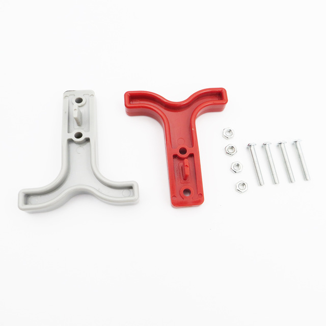

Apropos China: Auf AliExpress habe ich noch das gefunden: Das wird wohl auf den Anderson-Stecker montiert und hilft, ihn besser abzuziehen. Findet man mit den Suchbegriffen "Handle SB50".
