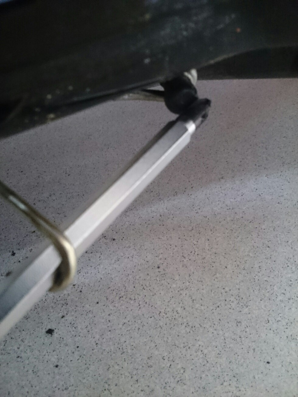

Peda, verrätst Du mir dann, wie Du die Federn des Hauptständers wieder gespannt und eingehängt bekommst? Von Hand mit einem Haken geht das leider nicht.
Was genau ist gebrochen bei Deinem? Wie bei mir die Rahmenaufhängung, oder wirklich der Hauptständer selbst? Denn der Ständer arbeitet sich immer weiter in seinen aufgebockten Anschlag ein, was den Hebel zum Aufbocken bis auf den Boden drückt, und im Zweifel bricht dann der Hebel als erstes ab...

Re: mein Masini Sportivo S Projekt
Das geht nur mit Hebelwirkung. Ich nehme immer einen Kreuzschlitzschraubendreher.
Hauptständer montieren, hochbinden, Feder an einer Seite einhängen und mit Kreuzschlitzschraubendreher durch Hebelwirkung überspannen und dann
rutscht das zweite Ende der Feder in den Haken des Hauptständers. Ist nicht einfach beim Ersten Mal.

Wo setzt Du den Kreuzschlitz-Schraubenderher an, um eine Hebelwirkung entfalten zu können, die auch noch die Federösen in die ensprechende Aufnahme ploppen lässt? Ich habe mich schon kräfitg abgemüht ensprechende Stellen zu finden, habe aber nichts gefunden.
Nun ja, bei meinem Originalrahmen ist DER Zug abgefahren, das wird auf einen kompletten "Rahmentasuch" hinauslaufen samt Neuzulassung...
Sry fpr die spöte antwort.
ich hab meine gehirn windungen auch rechnen lassen.
erster versuch feder rein und dann erst die schrauben vom hauotständer rein- so wärs glaub ich vom hersteller gedacht- leider ist der orig. angescgweisste anschlag um 1mm falsch positioniert.
2ter versuch- feder am rahmen eingehängt, ständer ganz nach oben geklappt(mit hilfe vom nachbarn), dann die feder am losrn ende mit einer wasserpumpenzange oer hand auf den ständer eingehängt--- Muskelspiel!!!
und es muss die seitenverkleidung von der hinterradaufhängung weg.
verbogen war der hebel auf dem man drauf tretet um den roller aufzubocken. dachte erst es ist nehr kaputt da der ständer auch am plastik der seitenverkleidung anstand und nicht mit dem gummi am rahmen. aber dass ist wohl so original- deshalb hab ich mir hier einen neuen gummianschlag ausgedruckt aus einem gummi-filament!!! es lebe der 3d druck!!!!!
