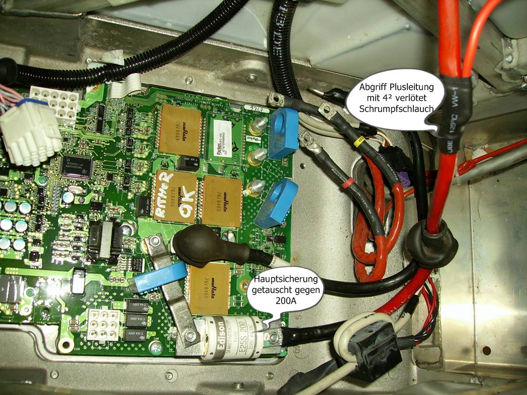

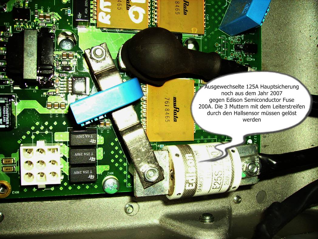

die 200A Sicherung kam bei mir an und die alte Sicherung mit 125 A wurde von mir ausgetauscht. Zum Herankommen an die Sicherung muss der gelochte Controllerdeckel abgenommen werden. Dazu baut man aber besser den hinteren Akkublock zunächst aus. bei mir war er ja schon ausgebaut. Ich habe dazu zunächt die zwei oberen Zellreihen herausgenommen, dann wird der Block schonmal leichter zu heben und dann kann der Rest vom Block (ca. 25-30 kg) herausgehoben werden.
Ohne Flaschenzug, wie auf einem Video im Netz zu sehen ist ! Das kann man mit den Händen und alleine erledigen mit zwei Handschlaufen an die beiden Gewindestangen in der Akkublock-Mitte geschraubt ! Manche Leute sind echt schon etwas schwach drauf, vielleicht liegts ja an falscher Ernährung.
Ich bin auch bestimmt kein Schwarzenegger, muss mir aber als alter Westerwälder auch nicht meine Arbeitshose morgens mit der Beißzange zumachen.
Den gelochten Controller-Deckel bekommt man ab wenn man die drei großen Kreuzschlitzschrauben löst sowie die 3 Motorphasen dazu und die Leitungen des Motors aus dem Deckel herauszieht. Dann nimmt man den Deckel vorsichtig nach unten ab und zieht dabei noch die beiden Leitungen zum Akku langsam heraus. Die beiden Controllerleitungen für + und - kommen übrigens genau anders herum aus dem Controller als die Belegung des hinteren Akkublocks ist. Sie müssen sich also jetzt auf dem Weg zum Akku kreuzen. Ist zwar kein Drama,hätte aber auch bestimmt keine Not getan, da kann nach meiner Meinung eigentlich nur jemand bei Vectrix gepennt haben, der Akku hätte auch genauso anders herum gepolt aufgebaut werden können.

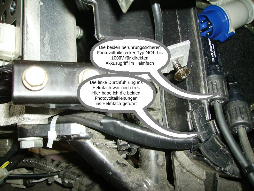

Der Roller ist jetzt vollständig für den C.A. und den Batterie-Lade-/Entladeanschluß im Helmfach verkabelt. Im Moment mache ich schon eine Ausgleichsladung über Nacht mit meinem Mini-Ladegerät mit 0,1A .Ich sollte die Ladung aber besser Ergänzungsladung nennen, es fehlt nämlich zunächst mal noch was. Die defekte Akkuzelle hatte ich ja schon ausgetauscht. Erste Probefahrt (35km) habe ich heute positiv abgeschlossen.

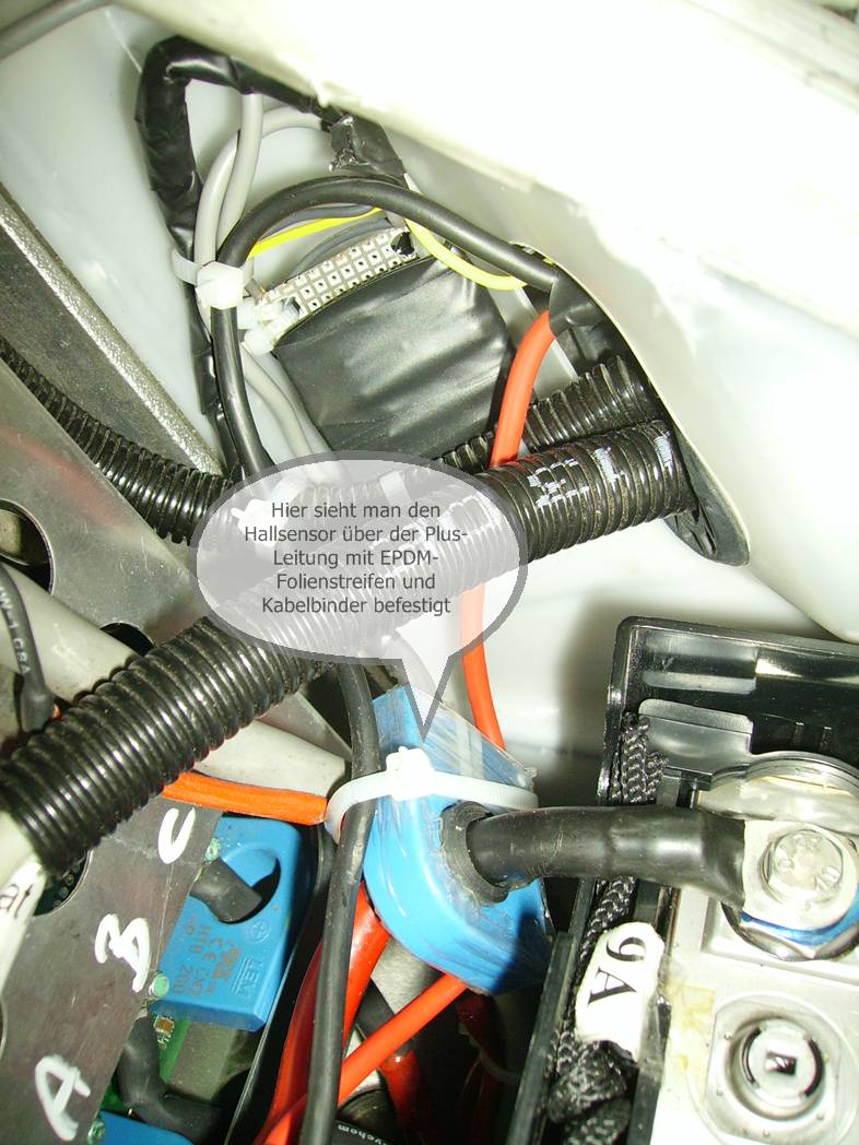

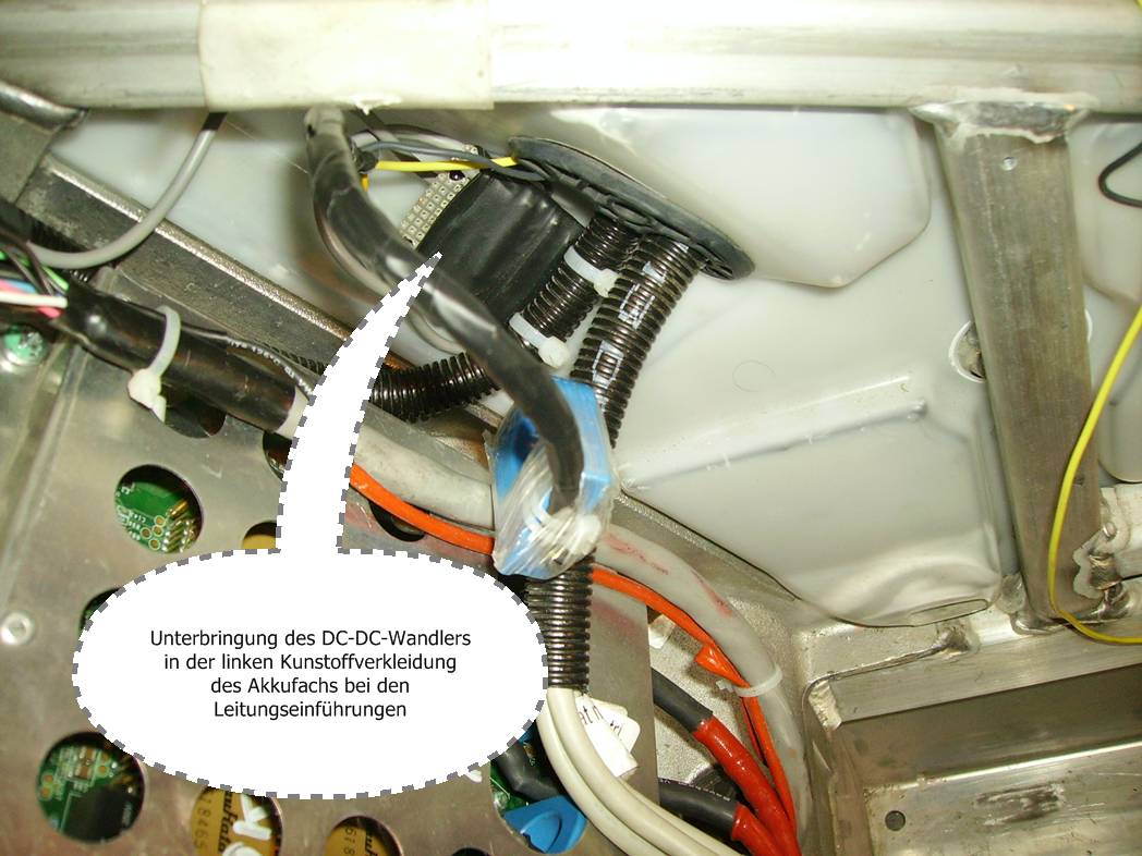

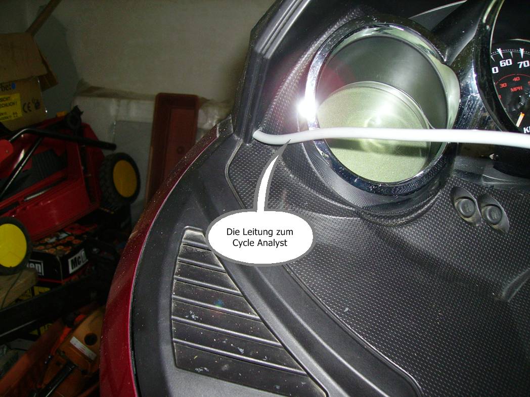

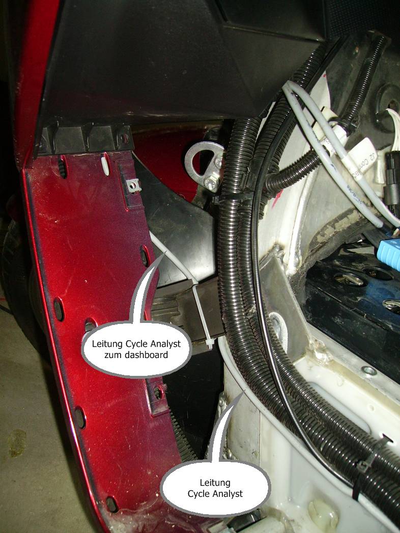

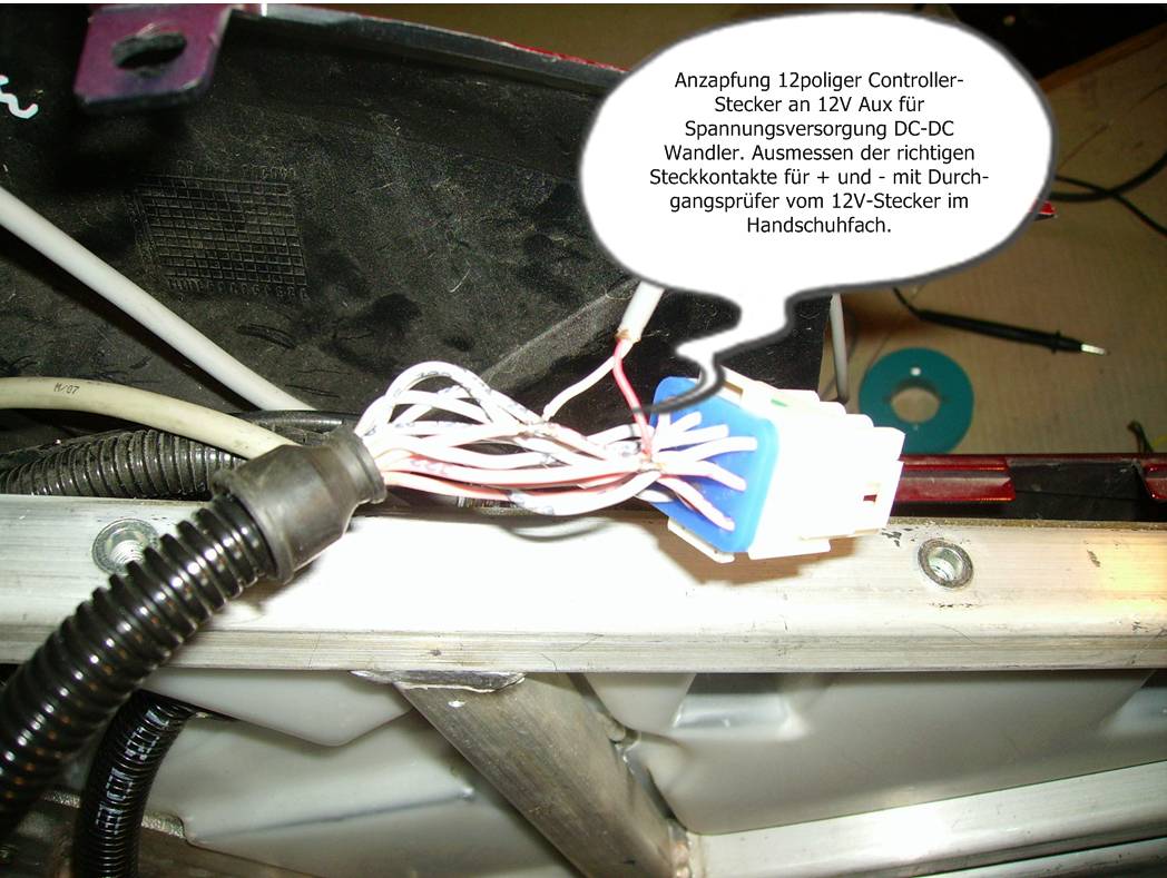

Hier zunächst mal ein paar Bilder zu meinem Einbau:

Noch Bilder:

Noch Bilder:

Noch ein Bild:
