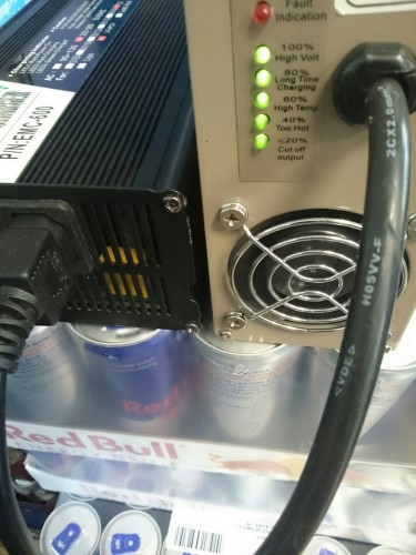

QGBS LADER 85,8V. 10A
Habe den Lader Heute noch von Uli erhalten. Wurde laut Kaufvertrag ja im
Einvernehmen zurückgehalten bis zur Prüfung der Zellen.
Gerade hängt er am Roller und ist ohne Fehlermeldung schon
Bei 💯 Prozent.
In dieser Phase pulst er zwischen 3,2A und 0,5A und geht bis 85,8V.
Bei 0,3A schaltet der Lader ab. PERFEKT. Alle Zellen im Gleichlauf.

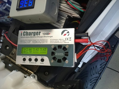

Dabei kam S11 und S16 auch wohl wieder weniger ab oder sie haben durch früherer Tiefentladung einen
Schaden erlitten. Der icharger soll noch mal an Block 3 und Block 4 zur Prüfung S11 und S16.
Die Warnleuchte ist nur ein Hinweis für die Richtung zur Unterspannung, diese liegt aber dann noch viel tiefer.
Wenn die 3 Zellen ein Prob haben wird es sich nicht ändern lassen aber wir kenne den Ort jetzt wo sie sind.
Auf der besseren Seite bleibt man wohl wenn nur mit 5A geladen wird und die 3 Zellen unter Beobachtung
stellt.
Die Spannung sollte unter Last nicht tiefer als 67V kommen und die Reichweite auf max 30/35km begrenzen.
Oder man tauscht diese 3 Zellen aus. ;)

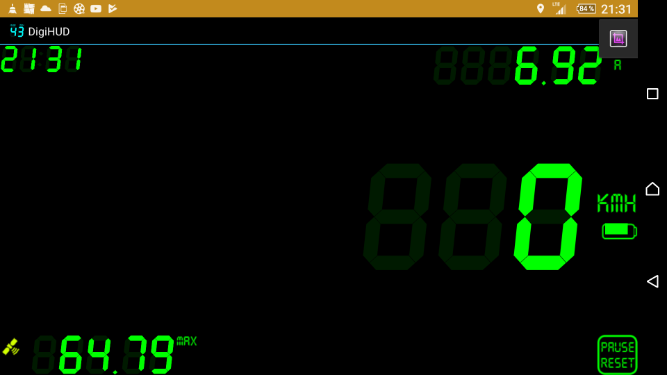

Screenshots unter Stufe 1 geladen
Screenshots unter Stufe 2 geladen nach 13 km Fahrt.
Da ist.der.SCP 4040 wohl um 8km/h schneller mit Winston. :lol:
