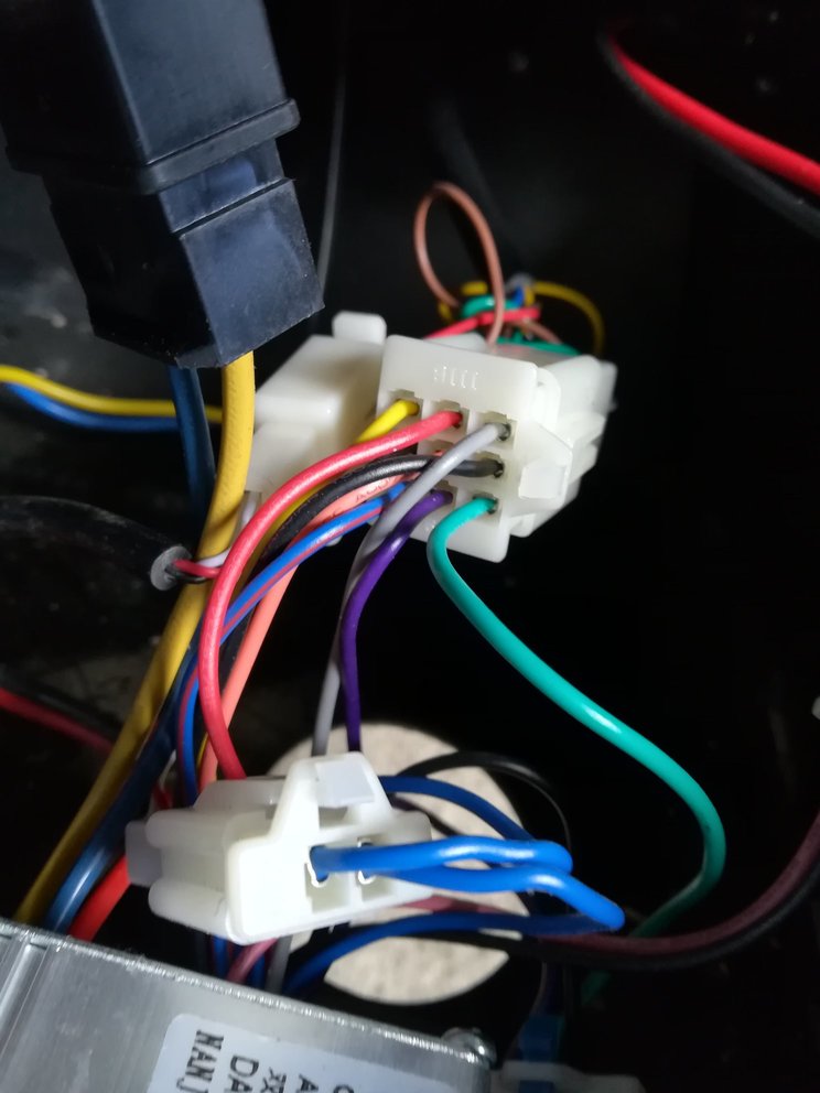

sagt ma leute ist die pin belegung bei allen mach 1 gleich?
Ich hab den "Mach 1 6B" und würd gerne wissen wo ich den saft herbekomme für die blinker.
Kann mir da wer weiterhelfen?

warum willst du die 12V am Controller abgreifen? Der Gegenstecker ist doch viel besser geeignet, wenn du den Controller mal austausch musst, geht das dann viel einfacher.
Die Farben der Kabeladern kannst du dann aus dem 1. Beitrag entnehmen.
Gruß Harry

Ich habe die 12V für meine Blinker vom DC/DC Wandler abgezweigt. Da bleibt der Controler auch unberührt. Ob das nun die perfekte Methode ist weiß ich nicht, aber es funktioniert jetzt schon über ein Jahr ohne Probleme.
Schwarz = minus
Rot = in 48V
Gelb = out 12V

Danke fürn Tipp werd mir das dann auch vom Wandler holen mal sehn, muss leider schon sagen dass die chinesen da ziemlich gepfuscht haben..
viel zu kurze teils ungleich lange adern und sieht allgemein wenig professionell aus. Naja haupsache es funzt.
Meint ihr die Feinglassicherung ist notwendig? der Akku ist ja schon mit sicherung ausgestattet.. weis grad ne dwieviel Amp die hatt..

Dann zweige Dir doch den Strom mit diesen nützlichen Helfern ab:
http://www.ebay.de/itm/10-Abzweigverbin ... SwZkJUTIU6
Die Sicherung an den Akkus ist für den "Dickstrom" (48V) und die Glassicherung für den "Dünnstrom" (12V), also Finger weg.
Hat alles seinen Sinn und Zweck, sogar die kurzen Leitungen.
Ich bevorzuge das gute alte Löten und das isolieren mit Schrumpfschläuchen.

Löten wär meine ursprüngliche Idee aber da dass alles auf so engen Raum ist und ich auch bissl faul bin finde ich dass mit den
Abzweigverbindern eine coole Idee! hab mir gleich ein paar bestellt :D
