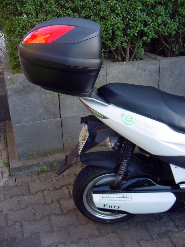

Und jetzt noch zum Masini-Gepäckträger, den ich allerdings ohne den serienmäßigen Spoiler oben drauf montiert habe. Warum, dazu später mehr. Hier erst mal der Gesamteindruck mitsamt einem in dieser Aufnahme etwas gigantisch erscheinenden Givi E370. Das liegt an der Perspektive von oben - in der Gesamtansicht ist er schon groß, aber geht eine halbwegs harmonische Verbindung mit dem Gefährt ein:
) die Rückleuchte maximal für einen direkt hinter mir stehenden LKW vom Gepäckträger verdeckt würde.
Fortsetzung folgt...
Hier die Rückansicht, die auch zeigt, dass mit abgeflextem Masini-Schriftzug (die hintere Abkantung ist nach unten verlängert mit eingelasertem Masini-Schriftzug, bei meinem Exemplar war das gar spiegelbildich eingelasert bzw. abgekantet
- Beiträge: 19309
Re: e-sprit Fury ist wahnsinn
Warum passte der Spoiler nicht mehr oben auf?
Um zu verhindern, dass das Trägerblech großflächig auf der Kunststoffkarosse aufliegt haben wir unter den zwei vordereren Befestigungen mehrere Karosserie-Scheiben unterlegt, und auch unter der hinteren Befestigung ist eine Scheibe dazwischen, so dass die Lücke bei geschlossener Sitzbank nicht mehr hoch genug war für den Spoiler oben drauf. Die hintere Scheibe ist auch in dieser Ansicht sichtbar, plus die von einem Arbeitskollegen verschweißten Abkantungen am Knick im Blech, um die natürliche Schwingneigung dieser Konstruktion etwas einzudämmen:
Und hier noch die Ansicht von unten: Wir mussten vier Löcher ins Edelstahlbelch bohren, um die Givi-Adapterplatte darauf festzuschrauben. Und das Topcase habe ich längs so positioniert, dass zum einen die Sitzbank noch problemlos auf und zu geht, und zum Anderen auch das Auf- und Absteigen "nach Motorradmanier" auch weiterhin ohne Anecken gelingt:
Das Ganze entspricht noch nicht so ganz meinen maschinenbaulichen Vorstellungen, aber bis eine solche gefunden wird tut es das schon mal. Ca. €100 legt man für solch ein abgekanntetes gelasertes Edelstahlblach hin...Zero S 11kWZF10.5
