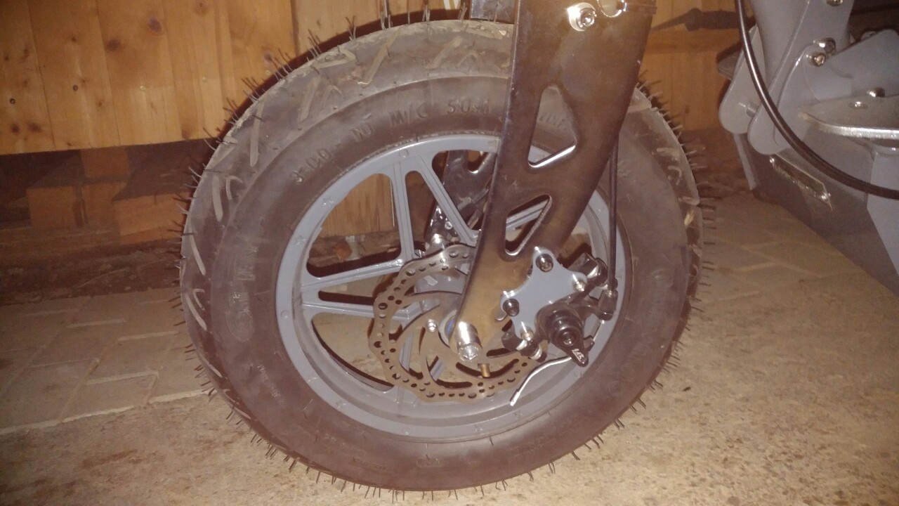

Elektro-Kai hat geschrieben:
Di 22. Aug 2017, 09:36
Mich würde interessieren was genau du für Reifen montiert hast - ich hab bis jetzt noch keine wirklich guten in der Größe gefunden :(
Hast du zufällig noch eine genaue Bezeichnung des Reifens da?
Folgende Reifen hab ich montiert:

- Stollenreifen sind meiner Meinung nach Quatsch. Ich habe andere aufziehen lassen, was aber auch nicht so einfach geht. Die Reifen sind zwar eigentlich Standardformat (3.00/10 oder so), jedoch passen die meisten Reifen in diesem Format nicht drauf. Da stieß auch die montierende Werkstatt an ihre Grenzen. Ich habe in diesem Forum recherchiert und daher den folgenden Reifen aufziehen lassen:
ContiTwist von Continental - wie bereits in diesem Thread abgebildet. Die Mühe wars wert, das Ding fährt sich jetzt ruhig.
