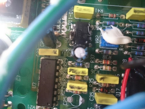

VR2 Poti unter dem weißen Klecks?
Irgendwie kommt mir die Bezeichnungen VR2 bekannt vor.
Kann mir da Jemand bitte helfen ob drunter ein Poti für
Ladespannung sein kann?

Beitrag von Joehannes »
Keine Fachleute mehr im Forum. :o
Kann Keiner deuten was VR2 sein könnte. :idea:

Re: Ladegrät e-ton magic defekt
Beitrag von stromtanker »
VR2 bedeutet bestimmt:
englisch: Variable Resistor 2
deutsch: Potentiometer (einstellbarer Widerstand)
Stromtanker
Danke
Dann schau ich mal noch nach VR1. Wenn man Spannung reduzieren kann
sollte ja auch Strom veränderbar sein.
Dank stromtanker bin ich jetzt schon etwas weiter.
Ohne Alfred dauert es halt etwas länger.
https://www.google.de/search?q=Variable ... QQ_AUICygC
könnte unter dem weißen Klecks sein.
Ob für Spannung oder Strom muss halt probiert werden.
