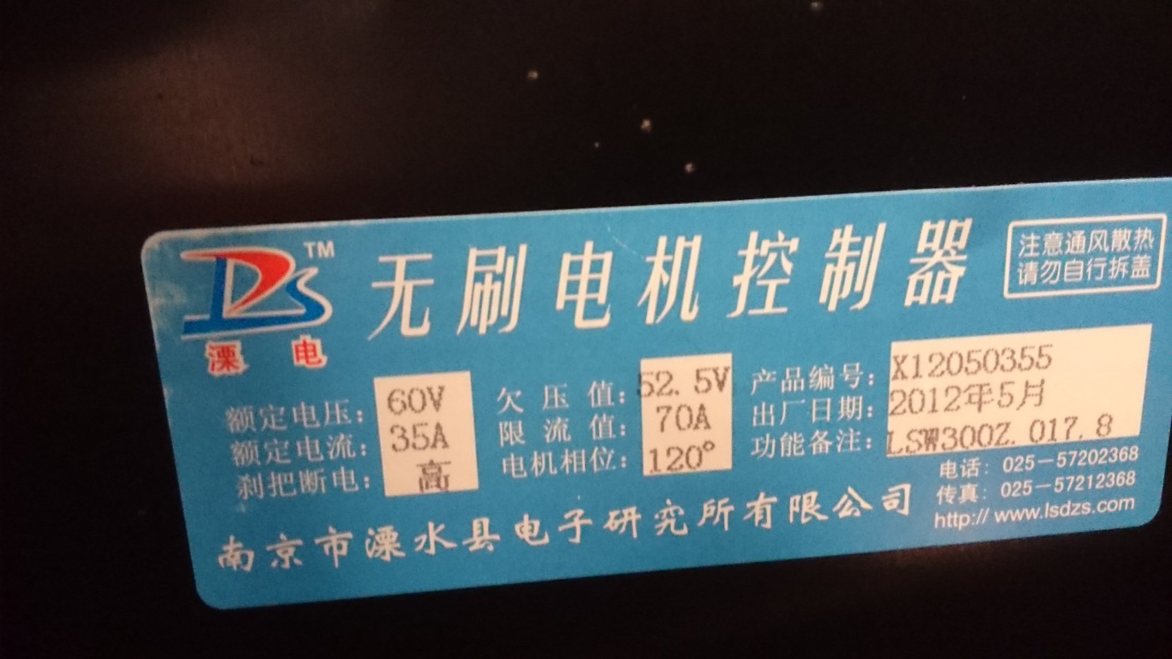

So, er funzt wieder und das weise Kabel ist die Drossel. Er dreht dann auf der Bühne nicht so hoch. (Nummer 4/5)
Es könnten dann die 35A sein und nicht die 70A.

Die Controllerangaben interpretiere ich so:
60V Nominalspannung
52.5V Unterspannungsgrenze, also Abschaltung bei 10.5V pro Akku
70A max (also rund 4.x KW)
35A Dauerlast (also rund 2.x KW)
Den "Blauen" besser noch isolieren, falls auf dem Rahmen mal eine Spannung anliegt. Besser wäre noch ein Klemmbrett.
