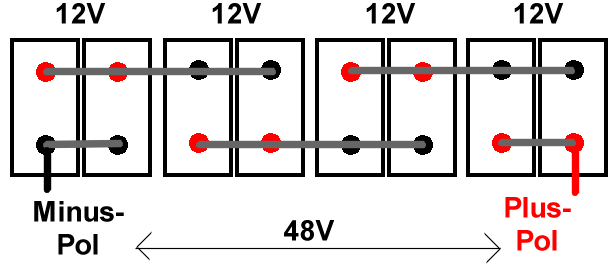

Wie Laser richtig vermutet sind die Akkus in zwei parallele Stränge aufgeteilt mit je 4 MP in Reihe. Ich möchte sie aber so verschalten wie STW angenommen hat - 2 MP 22aH parallel und jeweils das ganze dann 4 mal in Reihe. Darauf hat sich meine Frage bezogen.
vielen Dank für eure Antworten und die nette Begrüßung. Lasser "kenne" ich schon seit einigen Wochen, da sein Blog mein erster Einstieg und auch Hilfe in Bezug auf meinen Cemoto war.
- Dateianhänge
- Das ganz dann vier mal. Ist das richtig so?
- Reihe_Parallel.jpg (8.65 KiB) 3075 mal betrachtet
dibu10
Re: Neue Akkus? Wenn ja, wieviele?
So, habe mir die Skizze von MEroller( viewtopic.php?f=36&t=3459 ) noch einmal zu Gemüte geführt. Wenn ich alle Sinne beinander habe, muss ich bei dem ersten rechten Block den Loadchamp mit dem Pluspol des ersten Blocks verbinden und den schwarzen Anschluss mit dem Minuspol des zweiten Blocks. Das weiße Kabel wird auf dem Pluspol des Verbinders gelegt. Richtig so?
Immer auf die Reihenfolge der Farben achten. Weis am Schluss, dann geht die LED auch aus.
dibu10
So wirds gemacht. Vielen Dank für eure Hilfe. Mach mich die Tage dann mal ran.
