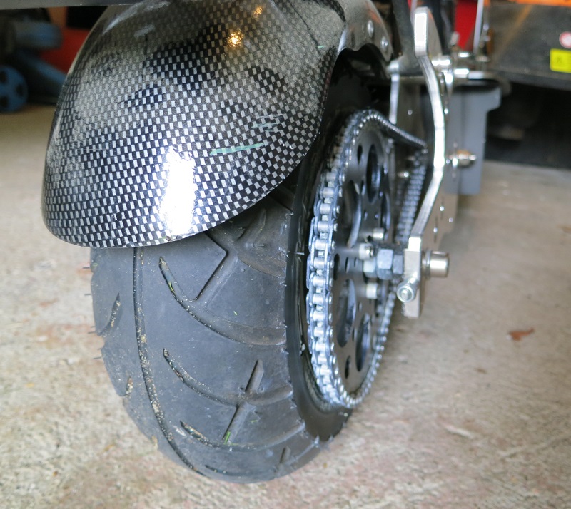

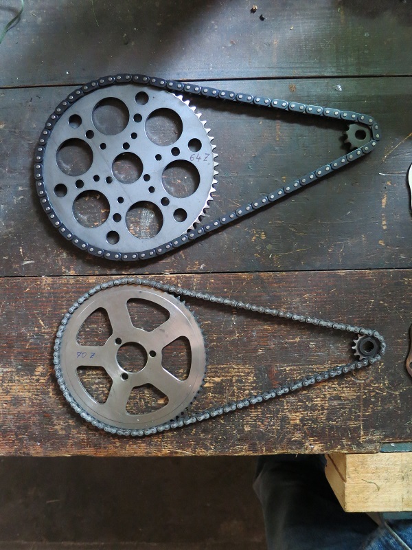

das regnerische Wetter habe ich für Verbesserungen der Streetfighter genutzt.
Bei dem Österreicher habe die Komplettübersetzung auf die dicke (T8F) Kette mit 47 Gliedern bestellt.
Der Umbau ging relativ einfach, nur durch das dickere kleine Ritzel war die Flucht nicht mehr gegeben. Die Distanzhülse war um 2mm zu lang und ich habe als Alternative 3 Muttern verwendet. Dadurch lief die Kette sauber über beide Kettenräder. Zukünftig ist ein Abspringen der Kette nicht mehr möglich.
Im direkten Vergleich ist ein deutlicher Größenunterschied zu sehen und ich hatte vorher schon die Bergübersetzung mit 70 zu 13 Zähnen eingebaut..

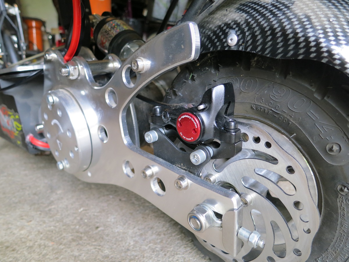

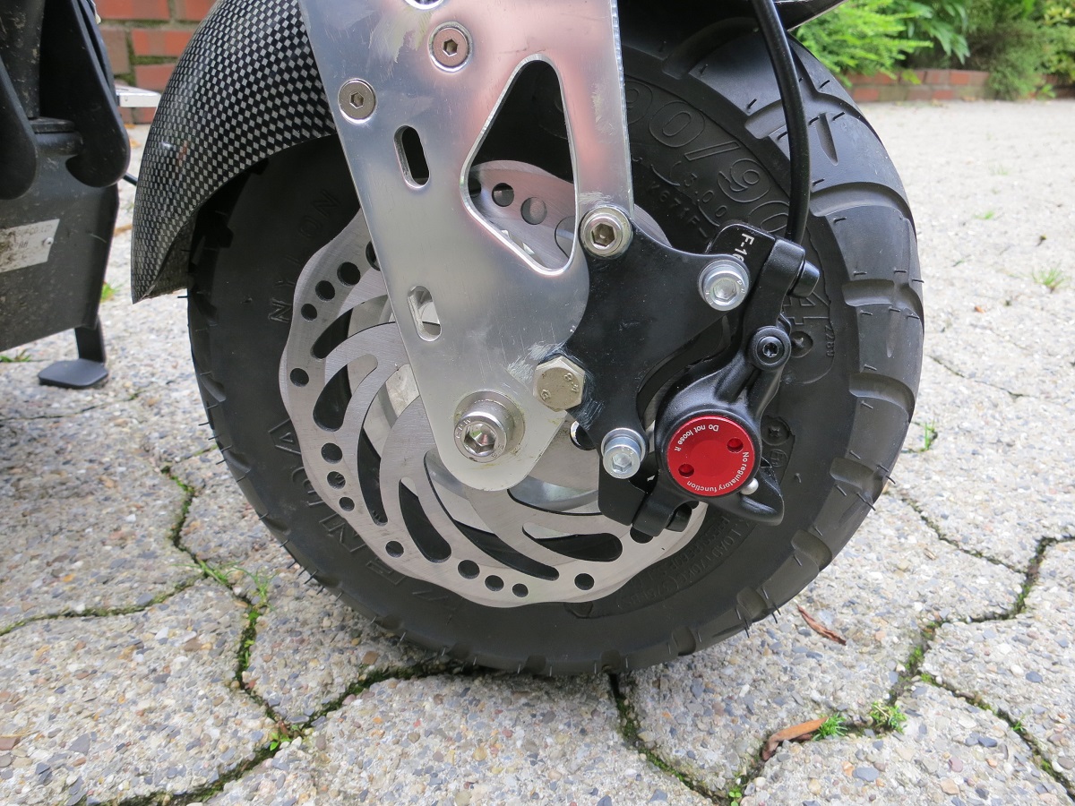

die 2. Verbesserung auf hydraulische Bremsen ist schon bedeutend kniffliger.
Bei dem Preis für die Hydraulische Bremsanlage habe ich erstmal geschluckt, aber was soll es, denn Sicherheit kostet auch was.

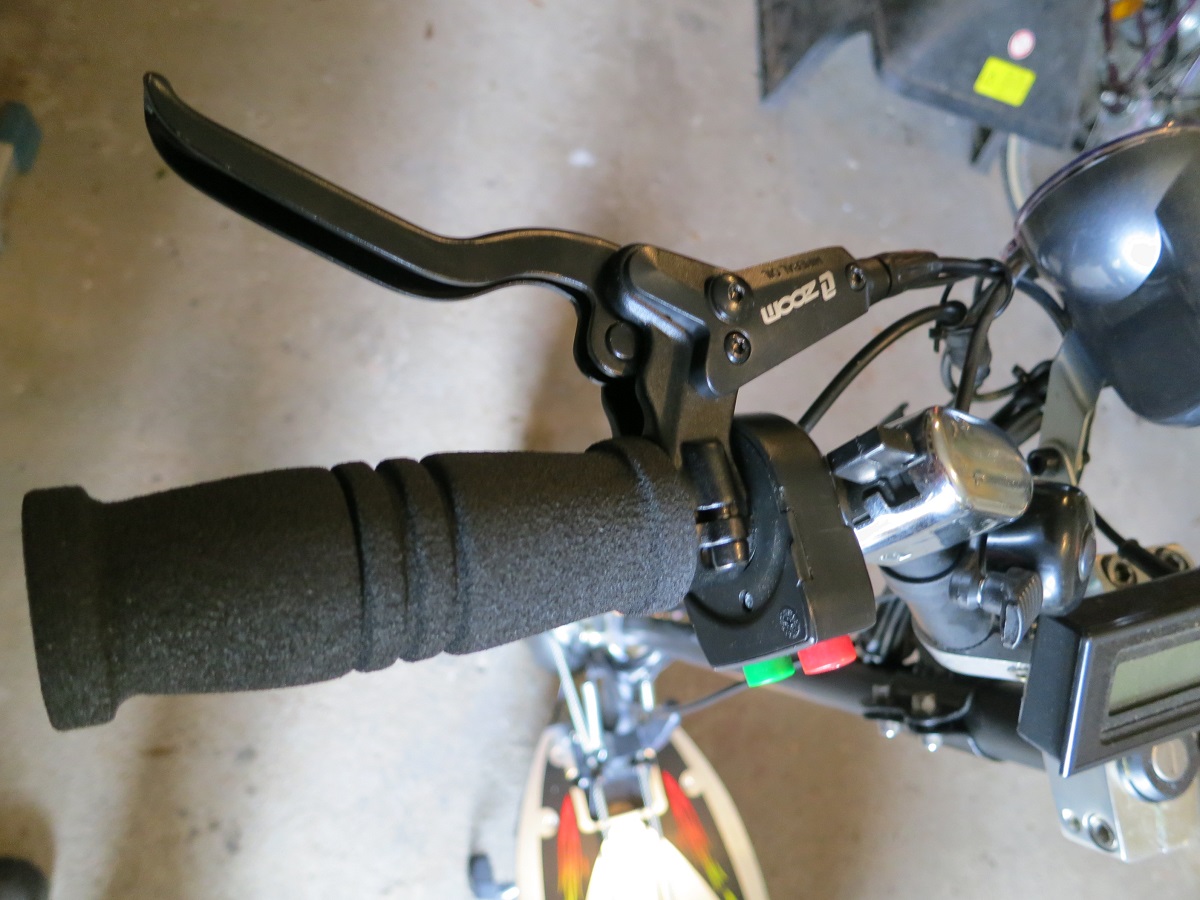

Die gelieferten Bremsanlagen sind fertig montiert und mit Öl gefüllt. Ein Einziehen in das Lenkerrohr und in die Ösen ist dadurch nicht möglich, aber gibt ja es Kabelbinder zum Befestigen. Die Bremsbeläge sind super, denn sie haben eine doppelt so große Fläche wie die runden Scheiben der alten Bremsen. Die Bremsbeläge sind durch einen Splint fixiert und können leicht gewechselt werden. Der Bremssattel stellt sich durch das Betätigen der Bremse automatisch ein ohne zu schleifen. Die gesamte Qualität ist rundum überzeugend.

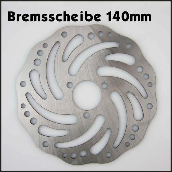

Dazu habe ich auch gleich noch ruckelfreie Bremsscheiben mit bestellt.
Jetzt das Aber:
Die 4“ Räder sind etwas klein für die Bremsen und zum Reifengummi bleibt nur 1 bis 2mm Luft. Beim Vorderrad ist zu allem Übel auch noch das Schutzblech für den Hydraulikschlauch im Weg.
Deshalb habe ich erstmal nur die Hinterradbremse montiert.
Mit ein paar Scheiben unter der Bremsscheibe und ein Langloch in den Bremsenhalter gefeilt, klappte es doch letztendlich.
Wie ihr sehen könnt, ist die Befestigung des Rückspiegels am Bremsgriff nicht mehr möglich. Es müssen also separate Halterungen an den Lenker. An was man alles denken muss!
Bei der 1. Probefahrt war die Bremswirkung besser als erwartet. Ruckelfrei konnte ich ohne übermäßiger Kraftaufwand bis zum Blockieren des Hinterrades abbremsen.
Es wird also zukünftig Gefühl beim Bremsen nötig sein.

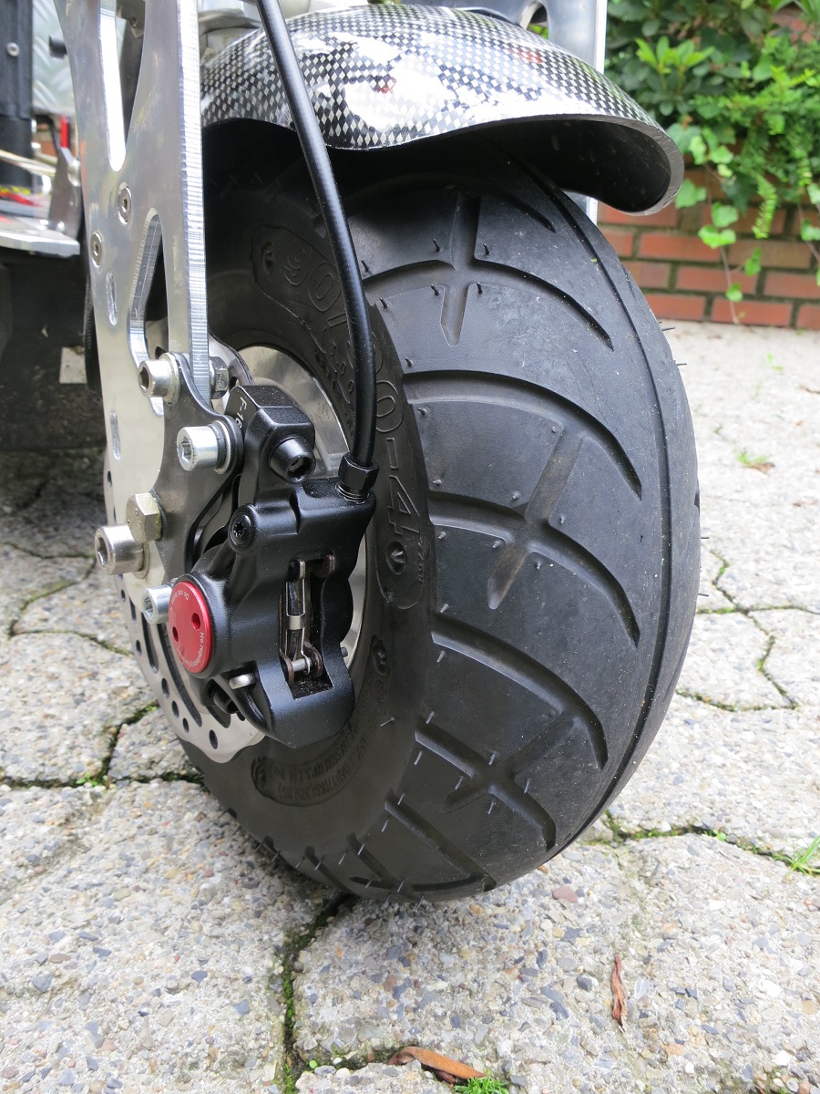

es ist vollbracht, die Hydraulikbremse am Vorderrad ist erfolgreich installiert.
Die Position musste ich aber auf die andere Seite legen.
Das ging natürlich nur, indem ich das Vorderrad einmal drehen musste.
Als weitere Folge musste ich die Felge aufschrauben und den Mantel drehen, so dass die Laufrichtung wieder stimmte.
Die Bremswirkung ist super und kein Ruckeln mehr.

Die Originalbremsen waren sogar mit Distanzhülsen befestigt, da ist eine Scheibe eine Verbesserung der Konstruktion. Ein Langloch ist im Original in der Federgabel, jetzt nur in der Bremsenhalterung. Das würde ich auch als Verbesserung sehen.
