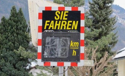

Die Geschwindiganzeige stimmt immer auf 4-5 km/h, ich habe zwei messtazionen auf meinem Arbeitsweg !
( SIE FAHREN )
