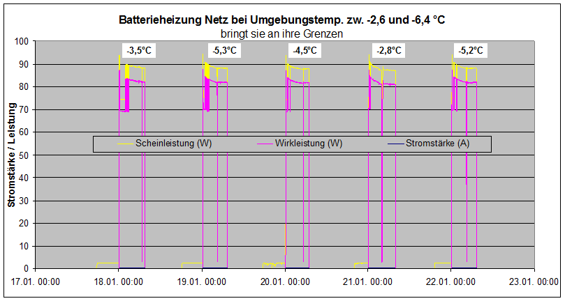

Das kalte Wetter letzte Woche hat meine vR one Batterieheizung an den Rand ihrer Möglichkeiten gebracht - sie hat die Nacht und auch tagsüber durchgeheizt und nur noch zu einem Zeitpunkt die Abschaltschwelle von ca. 23°C kurz überschritten: immer dann, wenn kurz vor Ladeende das BMS zu balancieren began, was die Platine, auf der ungeschickterweise die Temperaturesensoren angebracht sind, zusätzlich aufheizt. Außerdem sieht man hier nach dem Einschalten, dass eine der etwas kleineren 12W Heizmatten vorn oder hinten am Anfang immer einen Wackelkontakt hat und erst mal keine Power zieht, bis es etwas wärmer wird und sie wieder Kontakt bekommt, was die Anfangs-Wirkleistung vom Netz von 69 auf die korrekten 83,5W hochtreibt (drauf klicken zur vollen Größe):Die Batterieheizung kriegt also in etwa eine Deltatemperatur von maximal knapp +25K (oder °C) gegenüber der Umgebungstemp. zustande.

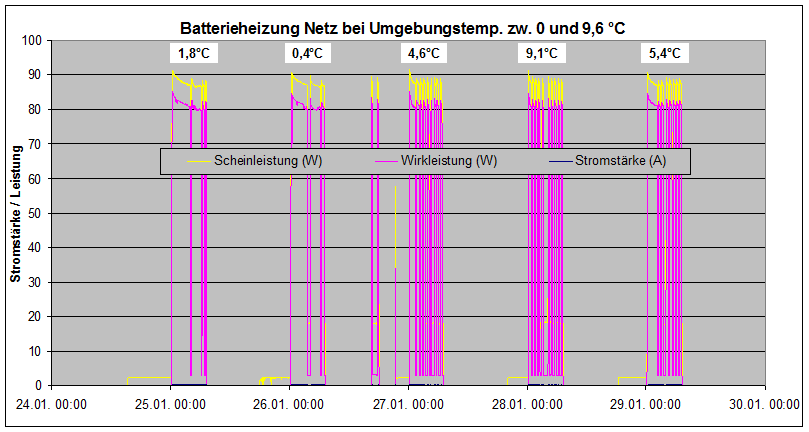

Zum Vergleich die wesentlich wärmere aktuelle Woche. Je wärmer, desto kürzer werden die Heizzyklen:Die zwei Spitzen am Abend des 26.01. waren während dem Zwischenladen vor der abendlichen Fahrt zur Mäulesmühle und dem dortigen E-Fahrer-Stammtisch.

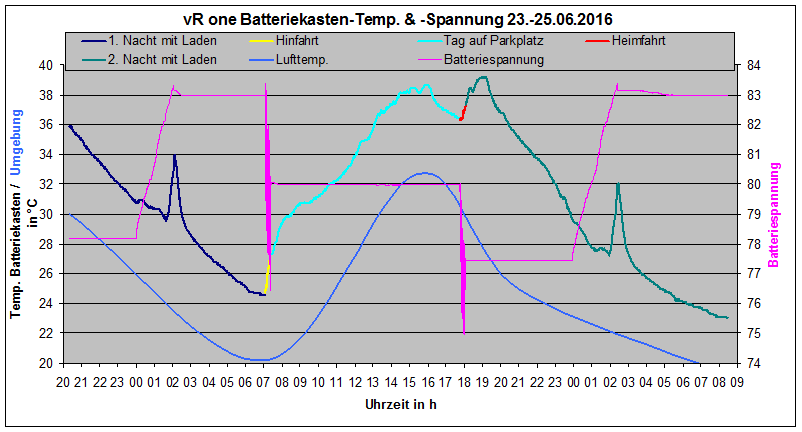

Die erhöhten Sommertemperaturen der letzten Wochen haben mich zu einem Log-Marathon bewogen, der über 1,5 Tage fast lückenlos die Batteriekasten-Temperatur, genauer die Temperatur der Schneider-BMS-Platine im Batteriekasten (linke Y-Achse), und die Batteriespannung (rechte Y-Achse) ausspuckte. Letztere, um den genauen Ladebeginn und -ende besser sehen zu können, da der Temperatureinfluss des Ladens auf die Batterie zu sachte ausfällt. Zusätzlich habe ich manuell ein paar Umgebungstemperatureckwerte notiert, um eine Ahnung davon zu vermitteln. Der Umgebungstemperaturknick am 24.06. gegen 19:00 Uhr war durch ein Gewitter bedingt.
Den stehenden Roller loggte ich mit der 1s (1Hz) Einstellung des Cycle Analyst V3, die zwei Fahrten mit 0,2 (5Hz) Auflösung, da ich die Fahrdaten für andere Zwecke genauer haben wollte.
Die zwei Temperaturzacken gegen Ladenende zeigen die Erwärmung der BMS-Platine wärhend der Balancer-Phase. Fahren selbst (jeweils ca. 12km) sorgt nur für eine Batteriekastenwerwärmung von 1 bis knapp 3K, aber es heizt nach Fahrtende durchaus noch 2 bis 3K nach. Das Laden mit 6A dagegen bleibt bei den hohen Nachttemparaturen fast wirklungslos auf die Batterie-Temperatur. Ich hatte hier den Ladebeginn von 2 Uhr morgens auf 0 Uhr vorverlegt, in der Hoffnung, dass die Batteriekastentemp. morgens etwas niedriger ausfällt. Das ist dank der geringen Batterieerwärmung durch das kleine Ladeströmchen aber eher untergeordnet.
