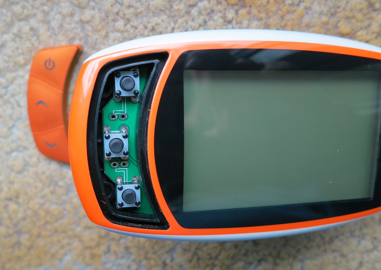

wo hast Du die Brücke eingelötet?
Mit ein bisschen Vaseline flutschte die Abdeckung wieder rein wie ein Zäpfchen. :lol:
Gruß Harry

Moin Harry.
Ich denke mal, dass es die zwei Punkte unterhalb des oberen Schalteres sind, wo nichts angelötet ist und die Löcher freiliegen.

Servus,
Ihr seid viel schneller als ich... ;)
Ja, genau, die unteren Lötpunkte des obersten Schalters habe ich verbunden.
Ich habe direkt am. Schalter gelötet, da die unteren Punkte nicht funktioniert haben. Vielleicht ist auch nur Lack drüber...
Man kann es ja auch mit einem Schraubenzieher simulieren.
Die Funktion des Licht- und Tageskilometerschalters ist weiterhin gegeben.
Das automatische Beleuchtung- einschalten durch eine identische Brücke funktioniert hingegen nicht. :(

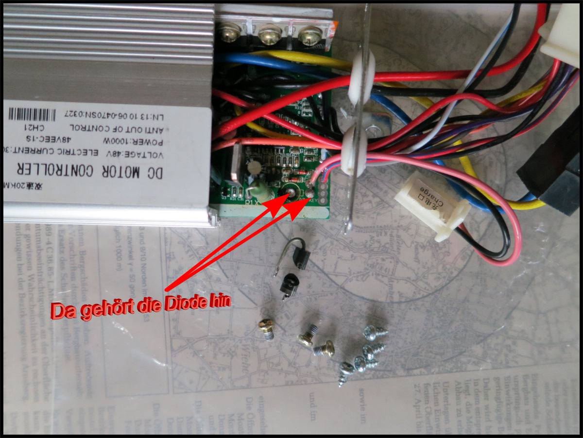

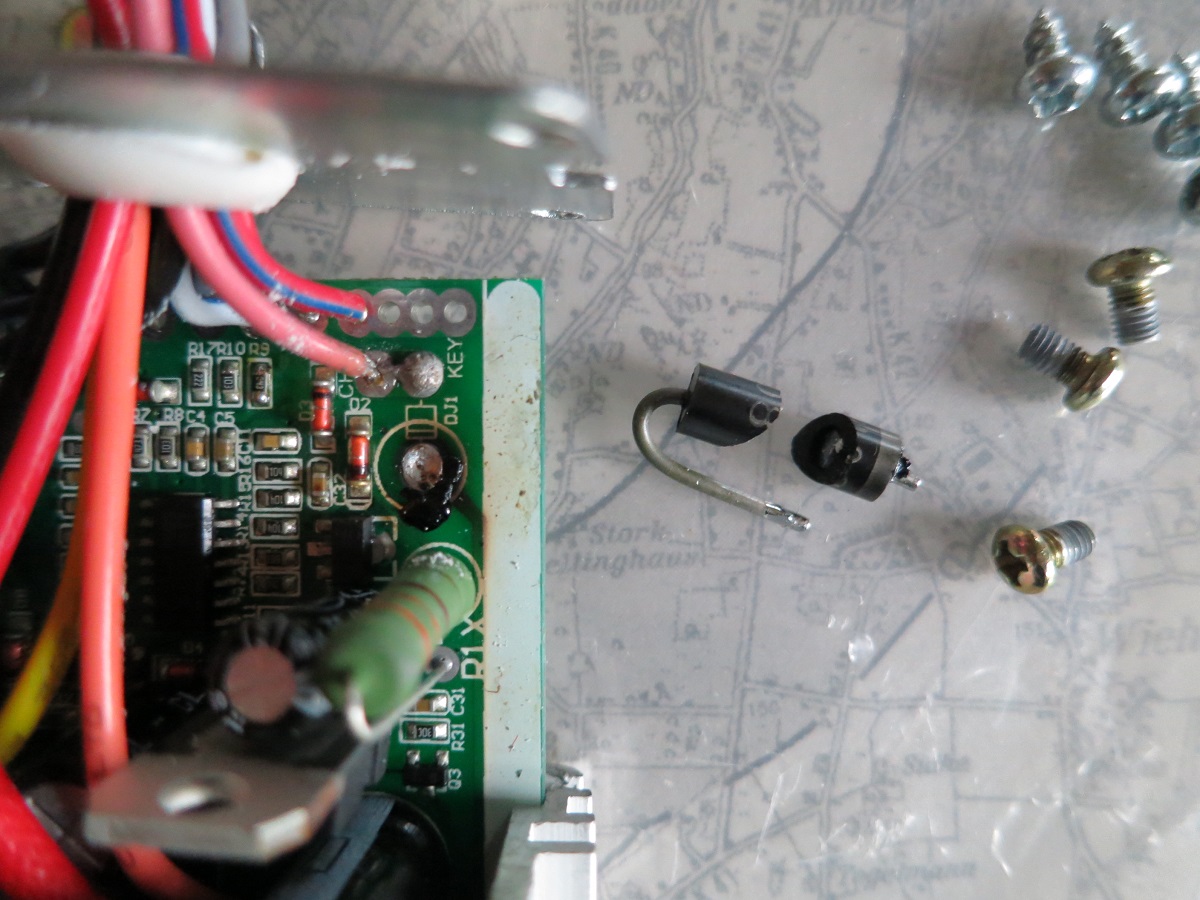

Den kaputten Controller wollte S&S nicht zurück haben, also habe ich ihn aufgeschraubt.
Da kam mir schon ein Stück einer Diode entgegen.
Das andere Stück der Diode klemmte zwischen den Elkos. Eine Reparatur lohnt sich nicht, da noch viele andere kalte Lötstellen auf der Platine zu sehen sind.
Gruß Harry

ein Vorteil hatte der defekte Controller. Für die zerbrochene Diode 1N5408 am Ladeeigang habe ich mal Google bemüht und festgestellt, dass die nur maximal 3A verträgt.
Ich habe mir doch vor kurzem ordentliche Ladegeräte gekauft und zwar MeanWell mit 6A Ladestrom. Ich hatte wohl bisher Glück, das die Dioden das verkraftet haben.
Gruß Harry
