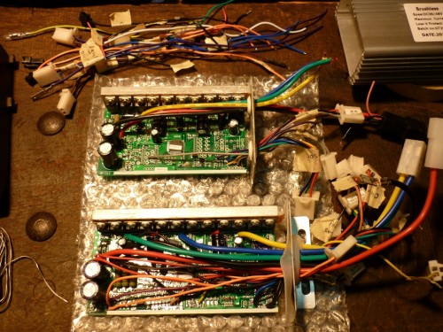

Als erstes möchte ich über die Leistungssteigerung berichten. Ziel war es die Beschleunigung des kleinen Revoluzzi merklich zu verbessern und die Höchstgeschwindigkeit um 50% auf 30 Km/h zu steigern.
Der Motor des Revoluzzi ist mit seinen 500W analog zum Revoluzzer, der von Werk aus schon 30 Km/h schnell ist. Nur der Controller ist kleiner, er enthält nur 10 Mosfets.
Folglich wurde ein größerer Controller mit 12 Mosfets verbaut, mit dem die volle Leistung abrufbar ist.

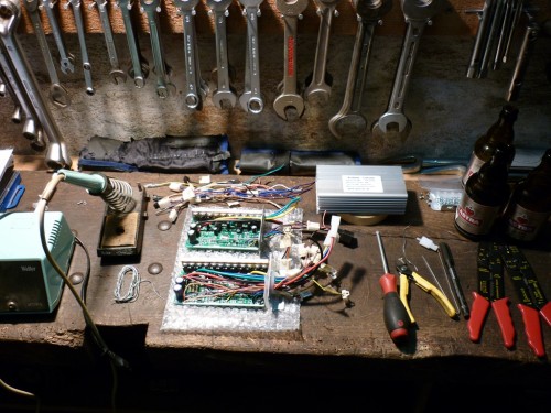

Benötigte Bauteile u. Werkzeuge
- Universal Controller 12 Mosfets 48V 500W 30A
- Lötstation
- Seitenschneider
- Schraubendreher
- Crimpzangen
- 3 Pilsetten

- Controller aus Revoluzzi ausbauen
- Beide Controller öffnen
- Nicht benötigte Kabel beim neuen Controller entfernen
- Zusätzlich benötigte Kabel vom Revoluzzi-Controller übernehmen
- Polung der 3 Phasen (gelb-grün-blau) überprüfen

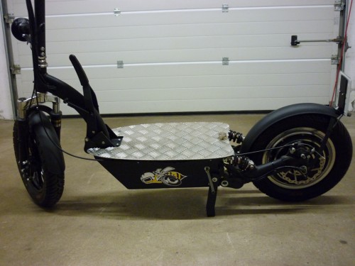

- Scheinwerfer von groß u. silber auf dezent schwarz
- Trittbrett aus Riffelblech 2,5/4mm
- Verschluss vom Trittbrett > Rändelschraube
- Kennzeichenhalterung zentral auf Fender statt seitlich
- Sticker „Super Bee“ vom Dodge Charger
- Lötstation
- Seitenschneider
- Schraubendreher
- Crimpzangen
- 3 Pilsetten

Veränderungen

Hab schon auf das erste spitzfindige Kommentar gewartet.
Hätte hätte Fahrradkette!
Wie kommst Du zu der Behauptung, dass ich die Motorkabel mit diesen Zangen gequetscht habe?
Wäre das notwendig gewesen, hätte ich die hochwertigen AMP Zangen verwendet mit denen ich beruflich jeden Tag arbeite und nicht den Schrott, den Du mir da verlinkt hast.
Mit den Zangen auf dem Bild wurden lediglich einige der originalen Kontakte nachgequetscht und dafür reichen die allemal.
