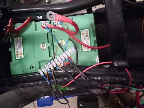

Wenn man an den Dingern andauernd rumschraubt wird man einfach blöde oder ist es schon. :lol
Die Isolierung der Pole mit Heiskleber ist hervorragend gewesen. Keine Verschmutzung:

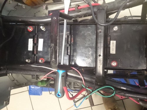

Ich habe die Tianneng mal im Verbund mit 71V geladen. Hierbei eilt Block 1 auf 15V und der Rest ist erst bei 14,2V.
Es ist der Block aus einer anderen Serie. Daher werde ich den Rat von Peter befolgen und Block 1 mit Block 2 noch tauschen.
Damit der schlechte Block zwischen 2 besseren platziert wird. Dann werde ich nochmals bis 71V laden um zu vergleichen.
Erst dann kommen die Stromverteiler rein und ich kann direkt das Ergebnis prüfen.
Der schlechteste Akku ist jetzt Block 1 (Minus) weil er über 15V geladen wird und daher dann auch die niedrigste Spannung bei der Entladung haben sollte.
Dann ist der schlechte Block auf Position Block2

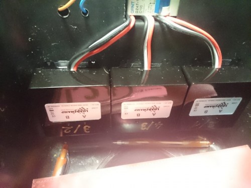

Schickt man bei einer Reihenschaltung von 6 ? Bleibatterien den zwangsläufig gleichen Ladestrom hindurch so fällt beim Laden an der schlechtesten Batterie (= höchster Innenwiderstand) die höchste Spannung ab. Beim Fahren (entladen) hat sie die wenigste Spannung ( Ja, genau der Rest fällt am virtuellen Innenwiderstand ab).
Zwei loadchamps helfen der schlechtesten Batterie beim Laden die überschüssige Spannung loszuwerden. Beim Fahren helfen 2 loadchamps mit 2- mal 4A der schlechtesten Batterie. Bei 5 Bleibatterien setzte ich die schlechteste oder auch die beste in die Mitte.......

Badboy ist mittig verbaut, Ausgleicher sind dran und Akkus wieder bis 72V geladen.
Kein Ausreiser mehr vorhanden, Akkus werden nur bis14,4V geladen und Lader schaltet ab.
Warum wird sowas nicht verbaut? Am morgigen Sonntag werden dann alle Blöcke wohl wieder bei
13V liegen und dann auch bleiben.....
Zum Testen habe ich gerade mal keine Zeit.

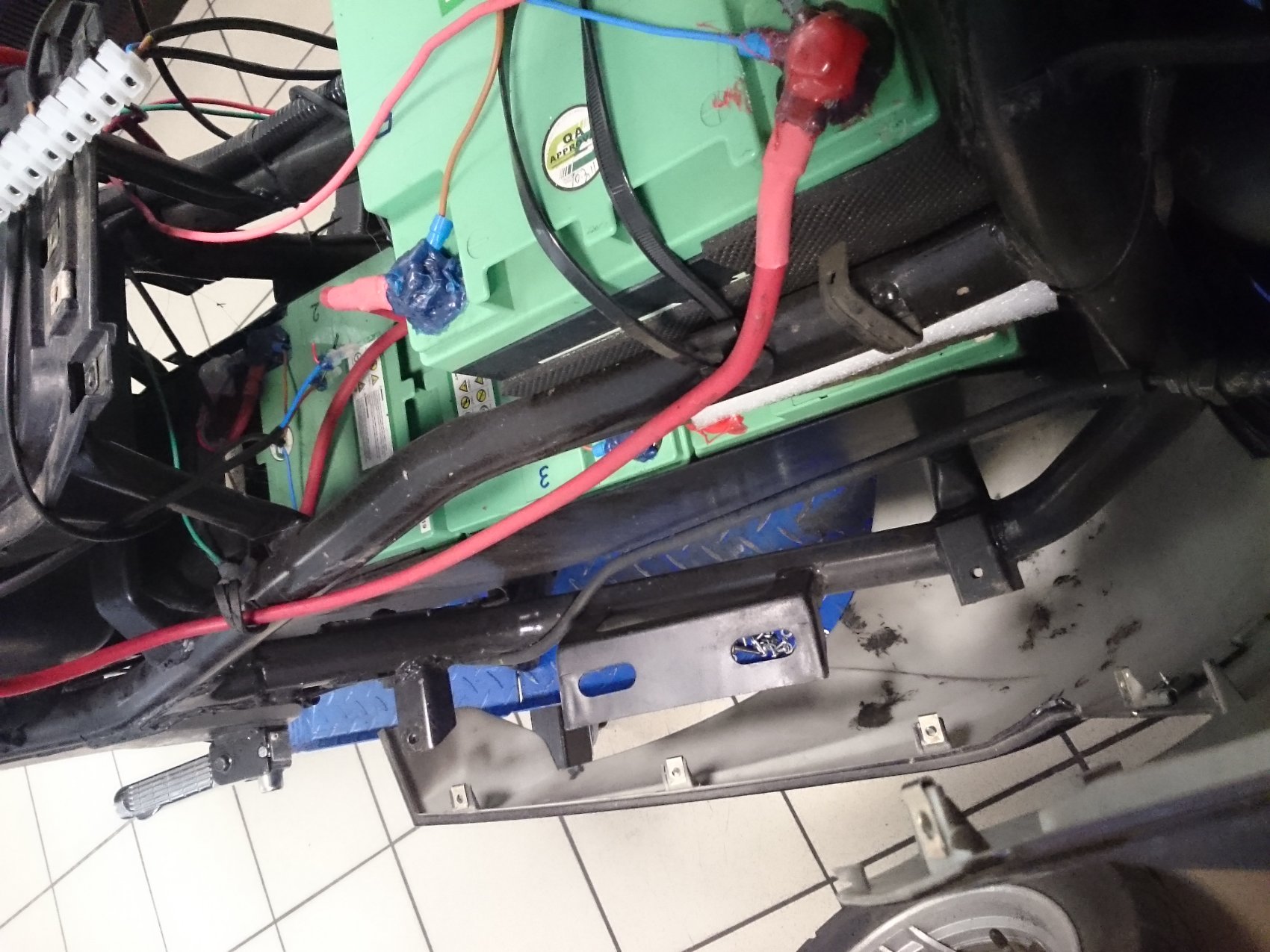

In der Ladephase nach einer Woche Standzeit sind 1000 mAh geladen worden um die Akkus wieder auf 14,4V zu bekommen.
Es sind halt auch gebrauchte TIANNENG mit einem Badboy mittig. Da wird auch der Peukerteffekt einen Teil tragen müssen.
Heute bin ich trotz 0 Grad mal 20 km damit gefahren. Trotz Sonnenschein geht der Frost aber durch Mark und Bein. Aber wenn
das Auto mal defekt ist muss das wohl sein.
Bei der Fahrt waren die Spannungseinbrüche nicht so stark wie vorher und nach der Fahrt waren alle 5 Akkus bei 12,22/12,25V.
Mit 61,2V habe ich dann mit 5A 3h geladen. Dabei spielten sich die Blöcke mit 15.000mAh wieder mit den Ausgleichern bis 72V hoch
und der KINGPAN schaltete ab. Diesmal ohne pfifff..pfifff der früheren greensaver. Kein Block ist dabei über 14,4V gekommen, nur
Badboy mittig hatte in der Schlussphase manchmal 14,5/14,6V und die Lichtorgel hat gearbeitet.
Die einzelnen Spannung unter viel Last werde ich an wärmeren Tagen noch prüfen. Im Prinzip bin ich mit dem Tausch der Akkus
und dem zeitgleichen Einbau der Ausgleicher sehr zufrieden.
Die werde ich dann wohl auch beim baugleichen BAOYA benutzen. Kein Stress mehr beim Ladevorgang.......
Aus Platzgründen ist der 4. Ausgleicher unter der HS platziert.
