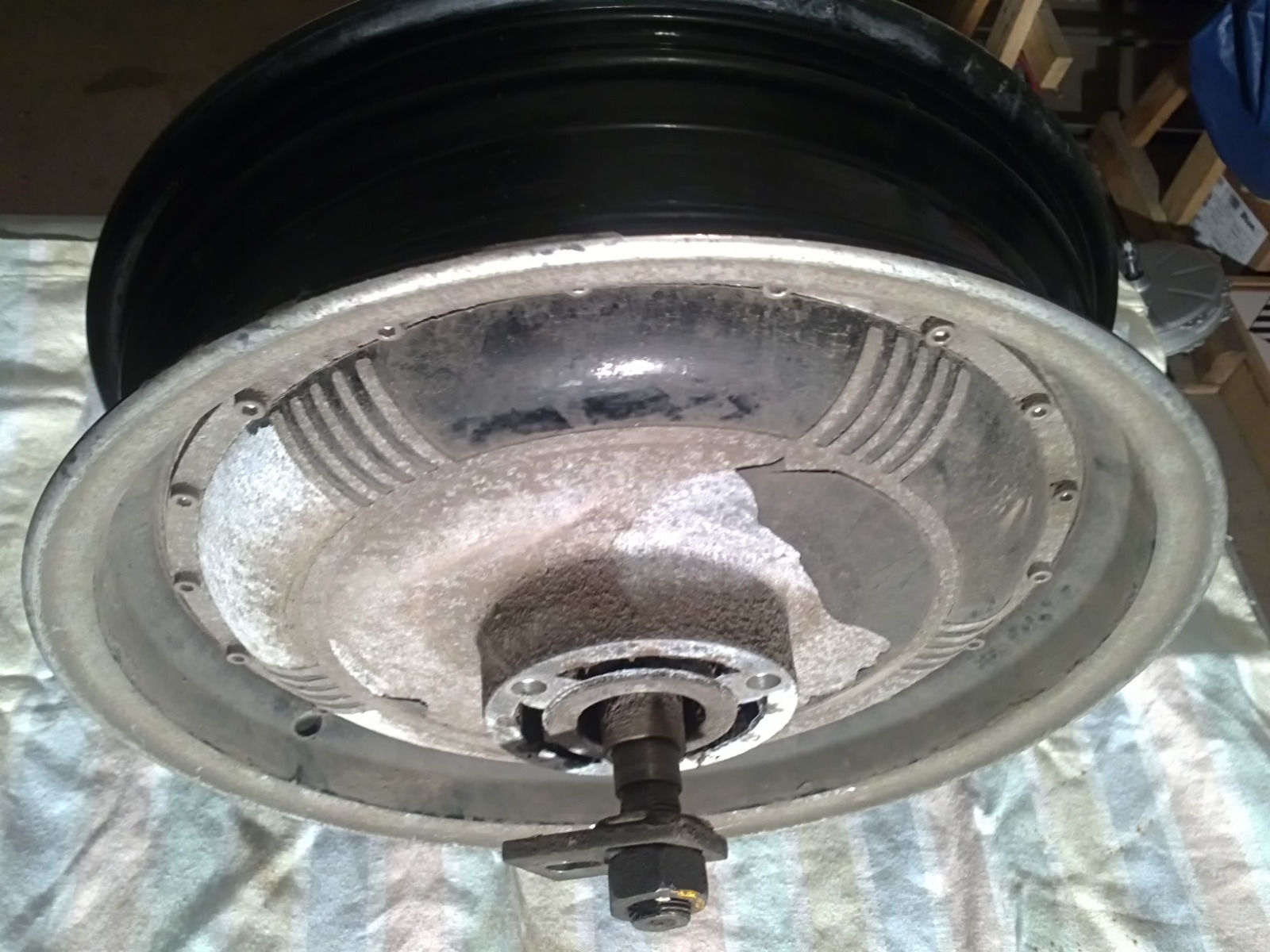

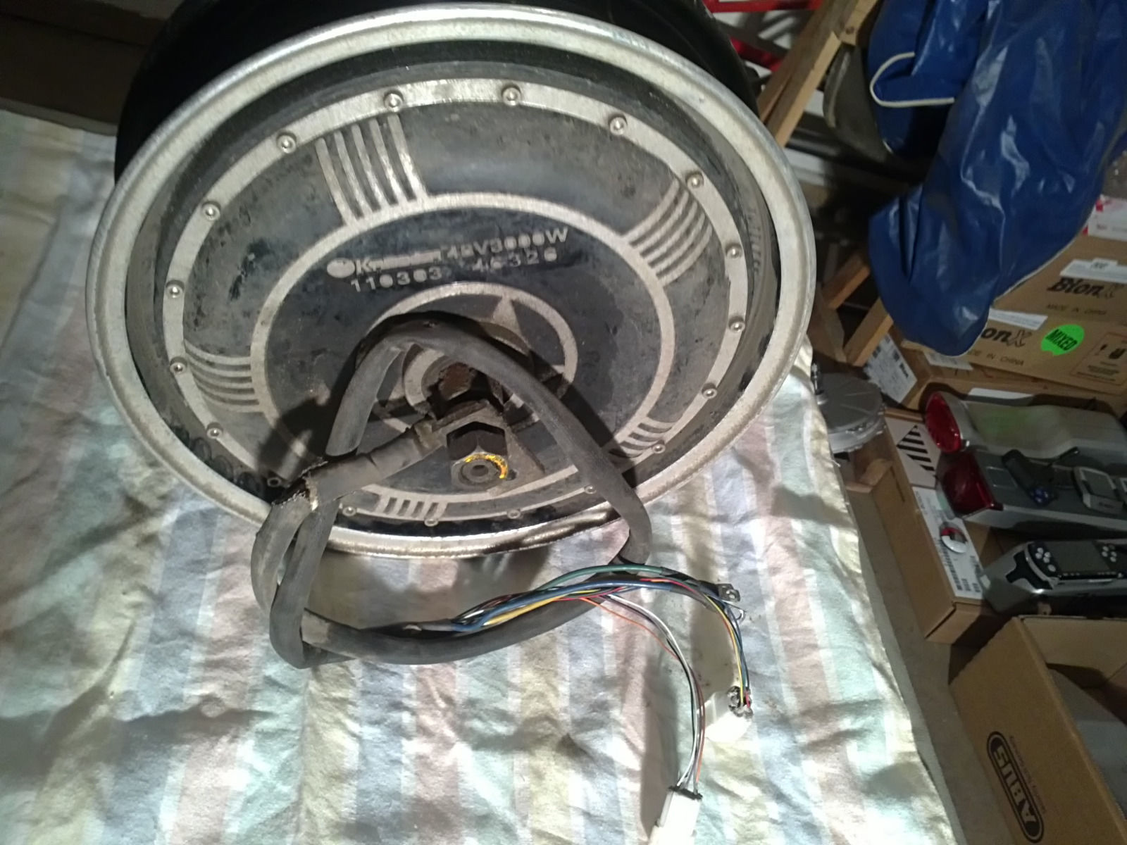

Die Frage wäre halt, ob der Motor ausgebaut werden könnte, um ein paar Wochen lang z.B. in einem Heizraum zu verbringen? Das könnte dann reichen, um eventuelle Feuchtigkeit wieder raus-difundieren zu lassen. Kabelaustritt dabei nach oben!

Motorwicklungen werden üblicherweise bei höheren Temperaturen im Heizofen getrocknet. Heizraum könnte länger dauern.

Elektromaschinenbauer trocknen abgesoffene Industrieelektromotoren im zerlegten Zustand, also nur den Stator mit Wicklung, in einem Heizofen. Ca. 1/2 Tag bei 70...90°Cel. Einen kompletten Radnabenmotor würde ich da nicht hineinstellen. Bin mir nicht sicher, ob die Kugellager außen noch Wellendichtringe, Staubschutzringe haben, wie es beim Vorderrad der Fall ist.
Ich glaube nicht, dass ein deutscher Elektromaschinenbauer einen Radnabenmotor neu wickeln, neu lagern könnte zum Preis eines 3000W QS-Neumotors. Insofern würde ich weiterfahren und notfalls noch den ganzen Februar fönen...

Ab und zu sollten Radnabenmotoren gewartet werden. Meist reicht einwenig Kosmetik, um blühendem Aluminium Einhalt zugebieten. Ich denke, eine Kontrolle deines Motors ist an einem WE machbar. Lagerschild auf der Kabelseite losschrauben und kräftigen Gummihammerschlag auf den gegenüberliegenden Achsstumpf. Zwischen Lagerschild und Motor wird Silikon oder anderer Dichtstoff sein - also nicht so ganz einfach. Dichtringe, Wellendichtringe auf dem Achssumpf sollten ausgetauscht werden. Solange die Kugellager keine Geräusche machen und unter dem Gesichtspunkt der bisher gefahrenen Kilometer, können die Kugellager wohl drin bleiben. Diesen defekten Motor gibt es derzeit in der Bucht zu kaufen......
