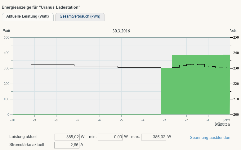

Re: Uranus in Hürth 03.2016
Ladegerät ist doch heute schon angekommen! Nicht erst morgen wie gedacht.
UND ES LÄDT!!!
UND ES LÄDT!!!
