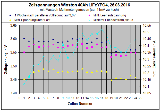

EDIT: musste das zweite Bild frisch hochladen, die Urmessung 1 Woche nach nach parallel auf 3,6V Vollladen war noch falsch verknüpft, jetzt zeigt es die tatsächlichen Messwerte...

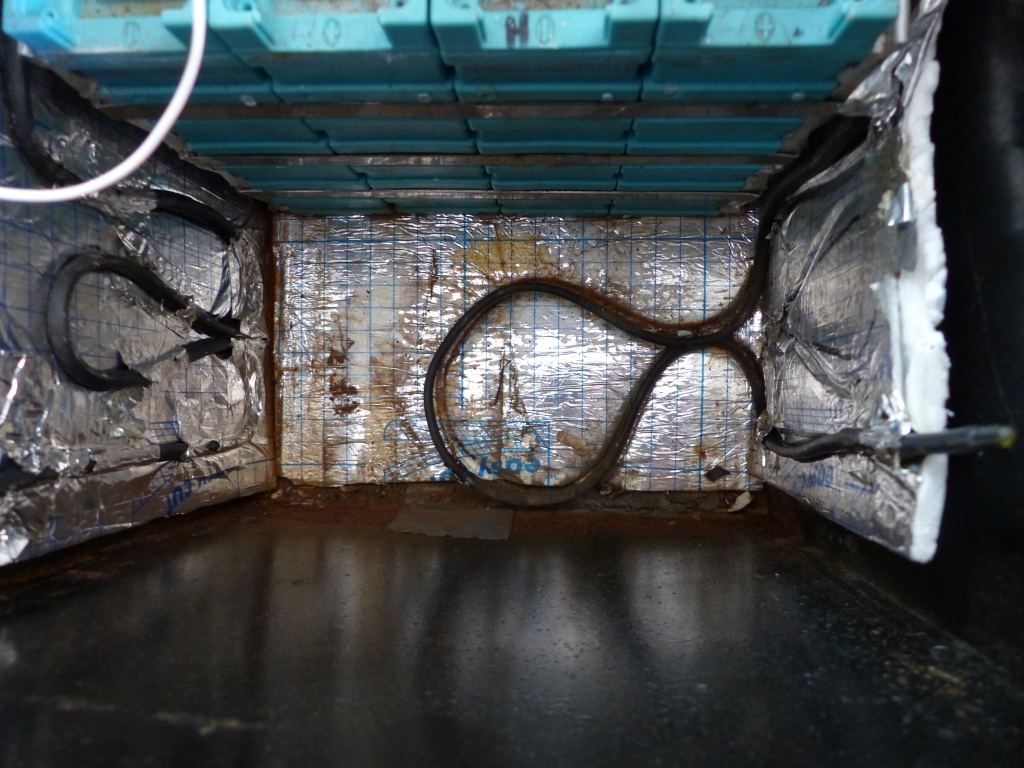

Heute war der erste Großkampftag - Zellspannungen messen und Innenwiderstand ermitteln. Zuerst mal ein Bild, wie die Zellen dann mal im Batteriekasten gruppiert sein werden, auf dem Kupferblech mit Heizmatte drunter und schön deutlich numeriert:
Die Zellen sind dem Alter nach von 1 = alt (28.08.2014) bis 24 = neuer (20.04.2015) durchnummeriert. Nr. 19 bis 24 sind die vom 20.04.2015 und die müssen wir uns merken...
Hier ist eine Graphik, wie ich den Ohmschen Innenwiderstand von solchen Zellen ermittle. Die Spannungsmessungen in dieser Graphik wurden allesamt mit einem etwas minderwertigen Multimeter gemacht, das gut 44mV zu hoch misst gegenüber meinem gelben Metex, das parallel für Strommessungen herhalten musste. Aber die Spannungsverhältnisse an sich sind korrekt (einfach draufklicken für volle Größe):
Die dunkelbauen Punkte, soweit nicht unter den Magenta-Punkten begraben, war eine erste Spannungsmessung, eine Woche nach paralleler Volladung auf 3,6V und Vereinzelung. Dafür, dass alle 24 über einige Monate parallegeschaltet waren sind die Abweichungen doch erstaunlich. Und wie man sieht sind die neuen Zellen 19 bis 24 scheinbar noch nicht ganz voll geworden.
Aber das hat mich nicht von der Innenwiderstandsmessung abgehalten. Da wir uns so voll geladen im steilen Spannungsanstieg auch von LiFeYPO4 befinden mussten natürlich sowohl die Leerlaufspannungen vor und nach der Messung gemittelt werden, als auch Lastspannung und -strom nach ca. 5 der 10 Sekunden Entladedauer abgelesen und ausgewertet werden.
Da das eine hochdynamische Sache ist habe ich einen Trick angewendet: beide Multimeteranzeigen (Spannung und Strom) wurden per Video eingefangen, was das Auswerten dann relativ einfach macht. Zelle 1 musste ich jedoch zweimal messen, weil beim ersten Mal die Spannungsanzeige nur mit der unteren Hälfte im Videoausschnitt zu sehen war. Deshalb ihr geringeres Spannungsniveau.
Die gelben Lastspannungen folgen grob den Leerlaufspannungen, aber da, wo das nicht der Fall ist macht das ein etwas anderer Innenwiderstand. Zu ermitteln aus dem Spannungsverlust magenta minus gelb, geteilt durch den zugehörigen Entladestrom. R = deltaU/I.

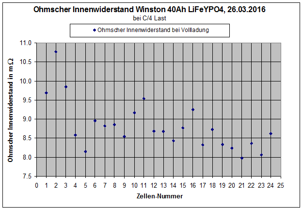

Herauskommen tut folgendes Bild:
Grob ist das Zellenalter zu erahnen, mit eher kleinerem Innenwiderstand bei den neueren. Doch speziell Zelle 2 wird mein besonderes Augenmerk gelten müssen.
Aber ALLE zusammen liegen schon einiges über der Werksangabe von kleiner oder gleich 0,7 milli-Ohm, das ist mal kurz um den Faktor 10 höher hier. Es kann natürlich sein, dass sich die Werksangabe nicht auf den rein "Ohmschen" Anteil beschränkt, sondern die Impedanz, die per Wechselströmen höherer Frequenz zu ermitteln sind. Dennoch finde ich dass Ohm erst mal Ohm ist, egal ob mit Gleich- oder Wechselstrom gemessen. Und man muss ja auch zur Kenntnis nehmen, dass der Controller vornehmlich Gleichstrom aus der Batterie bezieht, und die eigene Welligkeit durch eine fette Eingangskondensatorbatterie bestmöglich geglättet wird. Na ja, weitaus besser als meine alten blauen GBS werden sie noch allemal sein :D

Jetzt rätselt es mich aber massiv an: Mein alter GBS Pack scheint es vom Innenwiderstand durchaus mit den (fast) neuen Winstons aufnehmen zu können :o :shock: :?
Dennoch sind die zusammengezählt 0,207Ohm Gesamt-Innenwiderstand der 24 GBS Zellen nachvollziebar für die maximal noch mögichen 80A Entaldestrom beim Fahren verantwortlich, weil selbst bei voll geladener Batterie mit 80V Ausgangsspanung um die 16V Spannungsverlust erzeugt werden, was das BMS mit nur noch 64V schon sehr knapp an die Abschaltgrenze gebracht hat.
Mache ich jetzt wirklich das Richtige, die GBS Batterie mit der Winston Batterie zu ersetzen? Die hat nach meiner Messung gesamt sogar 0,211 Ohm Innenwiderstand und wird daher keinen Deut besser fahrbar als meine alte...
Es kann nur sein, dass der leicht unterschiedliche Ladeszustand bei der Lastmessung hier zuungunsten der Winston ausfällt? Die GBS waren etwa zu 90% aufgeladen, ohne den 1A Vollladevogang am Ende des Hauptladegangs, und haben sich allesamt bis auf 1 bis 2mV nach der 10-sekündigen Lastmessung der Ausgangsspannung genähert. Die Winston waren dagegen auf 3,6V vollgeknallt und somit schon im steil ansteigenden LiFePO4 Spannungsast.
Ich werde das jetzt trotzdem durchziehen und dann im Roller nochmals Belastungstests machen. Aber ein ungutes Gefühl in der Bauchgegend bleibt voll erhalten...

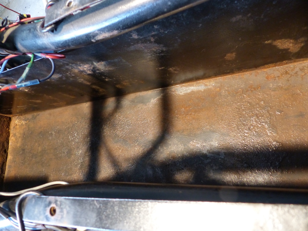

Was man aber auch schon ahnt: Der Batteriekasten ist innen, im fast schon krassen Gegensatz zum ansonaten hervorragend rostgeschützen Rahmen von "Taizhou Huangyan Xinrongzhou Vehicle Business Co., Ltd", ganz fürchterlich korrodiert! Selbst nach per Spachtel abkratzen und mit Winkelschleifer-Drahtbürste weiter entrostet sah das noch so aus:
Ich habe es dann mit einer Rostschutzgrundierung drei mal überlackiert und nochmals drei Schichen Klarlack drüber, plus die Spalten in der vorderen und hinteren Ecke unten quer mit Heißkleber gründlich versiegelt. Ist aber aber alles mehr Pfusch als Qualitätsarbeit und somit eher unbefriedigend :(

Der Roller wurde gar ganzjährig gefahren und stand bis zu seiner (vorläufigen) Pensionierung immer im Freien, was der Rahmen dank Ölung und gutem Serien-Rostschutz sehr gut weggesteckt hat, aber der Kasten ist aus billigstem Belch und und nicht so gut Korrosionsgeschützt. Es war vorn und hinten im Kasten fast ganz unten je ein Loch drin, die ich aber früh von außen und innen verschlossen habe, da dort mehr reinkam als rauslief...
