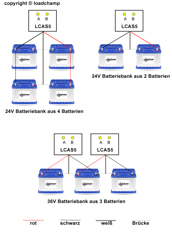

Mit 5A Ausgleichsstrom sollte man auch einen schlechten Bleibatteriesatz balancieren können. Schließt man ein 3,8A 12V Ladegerät an einer Batterie an, kann man so den ganzen Satz Blei (2,3,4,5 oder 6 Stück) laden.

Aus einem Loadchamp kommen 3 cables. Ein loadchamp muß immer zwischen 2 nebeneinanderliegenden Batterien angeschlossen werden. Allerdings, die Anordnung der Batterien im Roller bleibt dir überlassen. Vielleicht eine schlechte, eine gute, eine schlechte, eine gute.......

Die Akkus zeigen in Ruhe kein Problem, da liegen die Spannungen dicht beieinander. Das Problem ist während des Ladevorgangs, hier gehen die Spannungen auseinander, bei einem Akku ging die Ladespannung sogar bis auf 15,8 V. Diesen Akku würde ich ziemlich schnell kaputt laden. Vielleicht sind diese Balancer wirklich die Lösung.@ Herby: Was ergibt die Messung der 5 Akkus nach Laden und 2h Ruhephase?
