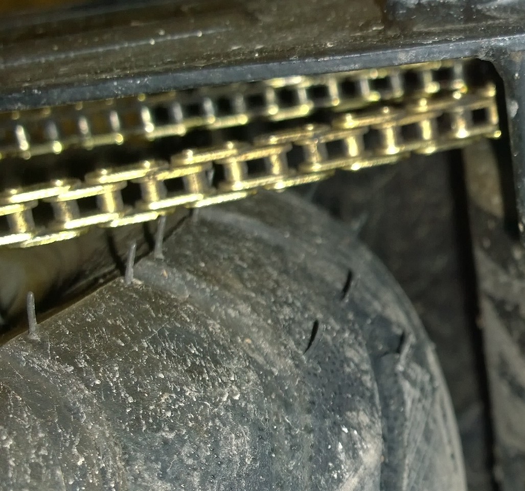

Wenn ich Gas gebe, dann knallt das hinten und die Kette wackelt ziemlich. Ist das gefährlich. Geht da auf Dauer was kaputt? Kann ein Laie das beheben?

Hallo93 hat geschrieben:Wenn ich Gas gebe, dann knallt das hinten und die Kette wackelt ziemlich. Ist das gefährlich. Geht da auf Dauer was kaputt? Kann ein Laie das beheben?
"Ist das gefährlich." - Ist das jetzt Deinerseits eine Feststellung oder Frage?
Ansonsten: Langsam anfahren und erst dann die Geschwindigkeit steigern. Beim Auto sollte man auch nicht mit quitschenden und qualmenden Reifen anfahren. Hoffentlich kommt jetzt nicht der Spruch "ich habe gar kein Auto, ich bin noch zu jung".

Hallo Hallo,
bei Deinem Forca hakt die Kette am hinteren Kettenrad, da stimmt die Flucht der beiden Kettenräder nicht. Über kurz oder lang wird die Ketten abspringen oder sogar reißen. Wahrscheinlich müsste die Kette auch noch dringend geölt werden.
Am Hinterrad hast du zwei Spannschlösser, mit diesen kannst du den Fehler beheben.
Blanke Teile in bisschen einölen hilft gegen Rost und Verschleiß. Die Bremsscheiben und Bremsbeläge natürlich nicht einölen! Regelmäßig alle Schrauben nachziehen und die Kettenspannung einstellen sollte man machen. Für Regenwetter ist der Forca nicht geeignet. Die Löcher in der Akkuwanne kannst Du mit eine steifen Folie abdecken, aber nicht zukleben. Eindringendes Wasser muss ja irgendwo wieder raus können.
Ein Rückspiegel ist Pflicht, 2 sind auf jeden Fall besser.
Ein Dauerladen der Akkus ist nicht empfehlenswert. Wenn das Umschalten von Laden auf Ladeerhaltung nicht Klappt, werden die Akkus gekocht. Außerdem können gelegentliche Spannungsspitzen im Stromnetz das Schaltnetzteil (Ladegerät) zerstören.
Gruß Harry

Habe die Kette etwas angezogen, jedoch hilft das nicht, da die Kette viel zu nah am Rad allgemein ist. Zu fest soll man die Kette ja auch nicht spannen. Die Kette ist so nah, dass es die abstehenden Noppen berührt.

Das Problem könnte vielleicht daran liegen, das ich nur eine Seite angezogen habe zum Kette spannen. Das andere, kleinere Teil hatte ich nicht mit angezogen? Siehe Foto, dass habe ich nicht angezogen.
Das Rad ist eigentlich nicht schief. Das Schutzblech ist schief.

Das ist ein Bild vom Motorritzel vorn, da sieht man nichts von der Hinterradachse drauf ;)

Ich habe den Eindruck, dass dir sämtliche Grundkenntnisse fehlen. Am besten wäre, du schiebst das Teil zur nächsten Fahrradwerkstatt und lässt dir dort helfen.
Das spannen der Kette funktioniert beim Fahrrad auch nicht anders. Die Folgeschäden werden mit Sicherheit teurer als die 10 € für die Kaffeekasse.

Die Kette ist gespannt. Deutlicher Unterschied. Knallen tut es trotzdem, gibt es eine einfach Lösung die Kette ca. 1 cm vom Rad wegzubekommen.
