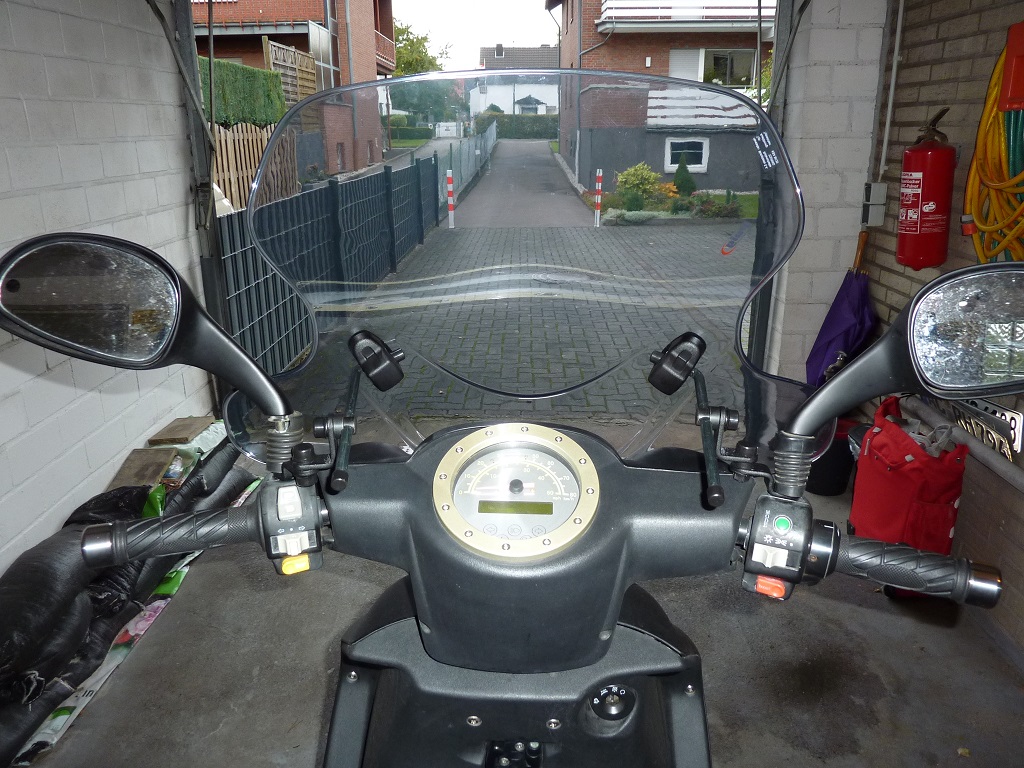

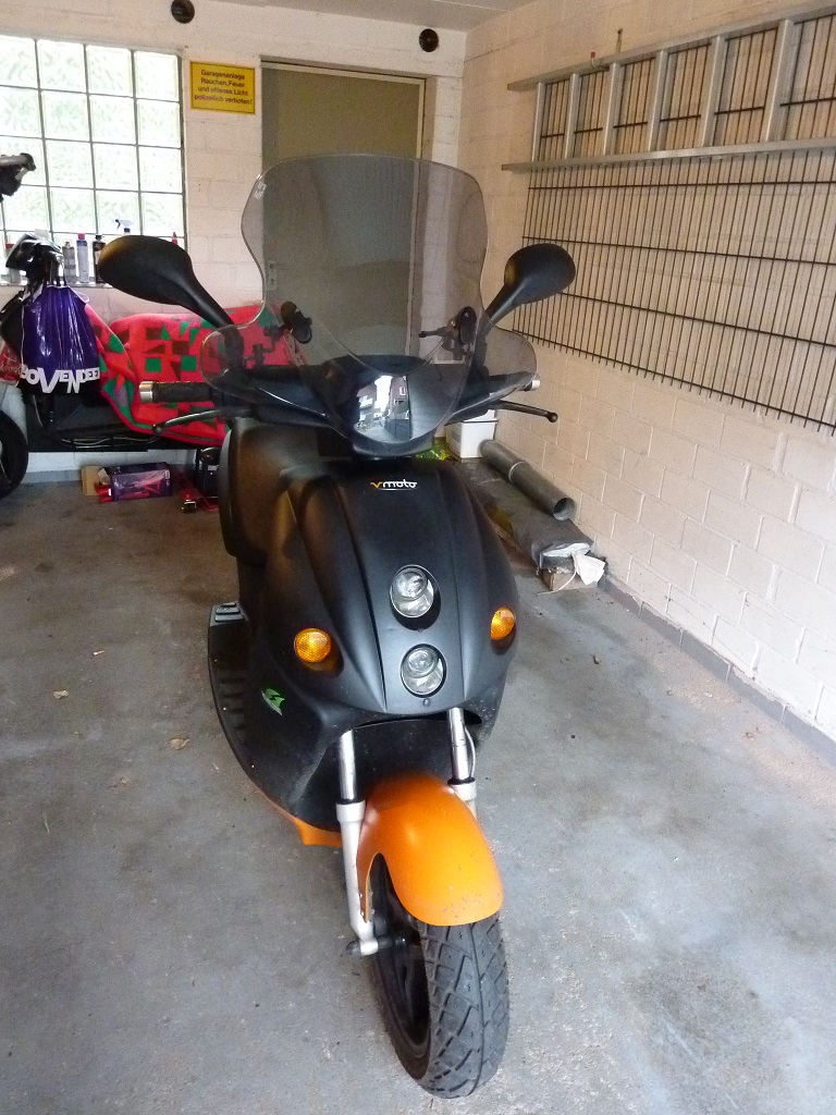

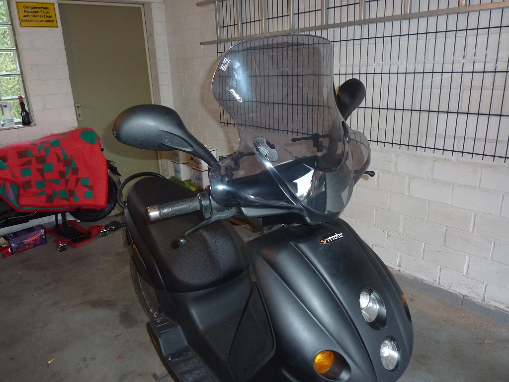

Hallo.Ich habe gestern das Schild bei Louise bestellt.Bin mal gespannt wie es sich montieren lässt.Mein Ergebnis werde ich dann hier mit Bild zeigen.Erst mal vielen Dank für den Tip.
Re: Windschild
Ich habe das Schild montiert.Bin noch nicht ganz zufrieden.Es müsste noch etwas tiefer sein.Das ausrichten finde ich etwas schwierig.Das macht man doch besser zu zweit.Einer richtet aus und der zweite zieht die Schrauben an.Mein Ergebnis im Bild!
