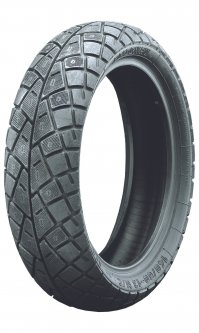

Und dann der Heidenau K62, ebenfalls von der Heidenau Homepage verlinkt:
Der Conti ist weitaus grobstolliger, was ihn mir, nach meinen schlechten Erfahrungen mit dem ähnlich gestrickten IRC Urban Snow, eher unsympatischer macht als der mir wohlbekannte Heidenau K62. Test- oder Erfahrungsberichte auf einschlägigen Seiten sind zum Conti noch nicht zu finden, dazu ist er wohl erst zu kurz auf dem Markt. Aber ich brauche JETZT einen frischen Hinterreifen. Wahrscheinlich wird's halt doch wieder der K62... :roll:

Mmmphhh, der Conti wird bestimmt lauter laufen. Dafür könnte er
aber bei Regen eine bessere Verdrängung haben.
Teste ihn halt mal, dann haben wir Werte.
Preis/Leistung?

Für mich sieht der Conti nach Eis und Schnee aus
während der Heidenau mehr Richtung Allwetter/Ganzjahresreifen ausschaut.

Alfons Heck hat geschrieben:Für mich sieht der Conti nach Eis und Schnee aus

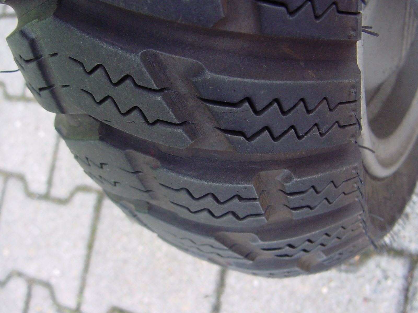

Das meine ich auch. Die feinen Lamellen des Conti bringen sicher merkliche Vorteile auf Eis und Schnee. Mit der Zeit allerdings nutzen sie sich ab, bzw. runden sich ab, sodaß sie sich nicht mehr so gut mit der Fahrbahn verzahnen. Sieht man, wenn man genau hinschaut, auf diesem Foto:
download/file.php?id=393&mode=view

Nach Testen ist mir nicht mehr so, IRC war mir eine schmerzhafte (auch für Ohren!) Lehre. Preislich sind beide im einschlägigen Internethandel bis auf ein paar cent gleich, zumindest zur Zeit. Der Conti wäre im Listenpreis etwas teurer. Aber wie er sich im Verschleiß verhält weiß man natürlich erst, wenn's mal jemand versucht hat.
Der Heidenau K62 hält bei mir ca. 9000km am Hinterrad, und der wird es jetzt wohl auch wieder. Vorn zeigt die Snowtex Variante vom K62 noch keinerlei Verschleißbeeinträchtigung, nach sicher schon über 11000km, aber außer Rollen und Führen hat der ja kaum was zu tun. Hinten kommt mir kein Snowtex drauf, der wäre vom Verschleiß her sicher nicht besser als der normale... Und die Klärung seitens des Petitionsausschusses des Deutschen Bundesatags hat ja auch ergeben, dass das Schneeflockensymbol bei Motorrädern nicht zwingend erforderlich ist für einen Winterreifenverordnungskonformen ( :D ) Reifen, sondern das gröbere Profil. Und das ist identisch bei beiden K62 Varianten. Die etwas weichere Gummimischung beim Snowtex ist nicht so entscheidend bei den Leistungsreserven bei tiefen Temp., zumindest nach meiner lediglich 12-jährigen Wintererfahrung.
Haros Hinweis ist auch interessant. Auf seinem Bild scheint es sich um einen Heidenau K66 LT zu handeln. Normalerweise wird ja behauptet, dass sich die Lamellen durch den Laufflächenverschleiß selbst schärfen, aber das ist ja zumindest bei dem Heidenau absolut nicht der Fall...
