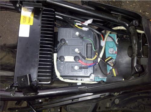

Sieht aus wie ein sauber verdrahteter Sevcon-Controller mit Streifensicherung. Sieht immer ordentlich aus von der Anordnung der Pole. Demnach ist der Sevcon state of the art und dies Kaliber dürfte schon 995 USD kosten.

... aber schmale Käbelchen, sowohl von der Batterie zum Sevcon als auch von dort zum Motor. Wenn das auch state-of-the-art ist ...

Hi Alf,
ja - wenn der Controller läuft ist er Bestens ;)
Bevor ich das Thema vor ca. 2 Jahren "Erfahrung mit dem China Selbstimport / GK183" aufgemacht habe, hatte ich schon mal ausführlich in der Rubrik "E-Roller-Übersicht" ab Seite 13 bis 18 schon einiges über meinen ersten Crash mit dem 3-Stufen Controller berichtet. Er hatte letzendlich einen Serienfehler in der Bohrung des Kühlbleches (da war ein kleiner Chinese / oder Chinesin beim Bohren abgerutscht und hat die Fetties trotzdem montiert) :!: :!:
"Dank STW" - zu ewigem Dank verpflichet- hab ich den Bock wieder ans Rennen bekommen. Wenn Du Zeit und Spass hast dann lese meine Odyssee gerne nochmals mit Bebilderung der echt saumässigen Lötbraterei in dem Controller der hier jetzt im Keller schon Schimmel ansetzt :lol:
