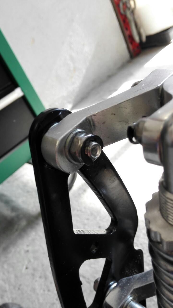

Ich werde das auch bei den hinteren Federbeinen auch so oder so ähnlich machen ... Vorne ist allerdings ein ähnliches Problem mit der Schwinge und dem Federbein ... original alle Schrauben fest und null Federwirkung... so eine Fehlkonstruktion! Ich habe dann die Schrauben allesamt etwas gelockert und nen Sicherungsring aufs restliche Gewinde gesteckt, um sicher zu gehen das sich da während der Fahrt nix löst... könnte sonst problematisch werden

Das Problem liegt auch daran das diese verbauten „Laufbuchsen“ im inneren jeder Schwinge zu kurz sind ! Vielleicht drehe ich mir neue Buchsen auf Arbeit...

Das wäre halt die Optimallösung... es würde allerdings auch mit Beilagscheiben gehen die den selben Außen- und Innendurchmesser wie diese Laufbuchsen haben... Hauptsache du „quetscht“ die Schwingen nicht ein wenn du die Schrauben anziehst ... den Vollidioten der das fabriziert hat möcht ich gern mal über den Weg laufen ...2Alf20658 hat geschrieben:Ja, solch eine Möglichkeit hätte ich auch gerne...... ( es gibt leider keinen Neidsmilie..).Vielleicht drehe ich mir neue Buchsen auf Arbeit...

Ich nehme immer Unterlegscheiben. Habe diese in allen möglichen Varianten.2Alf20658 hat geschrieben:Diese mit Heisslagerfett behandelt und mit Dichtungen aus dem Sanitärbereich versorgt.
Ohne Unterlegscheiben mache ich kaum was.

Ja, jetzt habe ich die Unterlegscheibe erkannt. Das Weisse ist gar keine Sanitätsdichtung.
