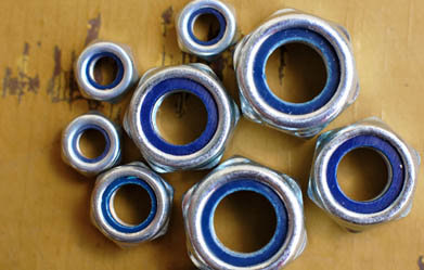

Re: Schau mal einer an: Neuer Roller namens Unu
Hey unu-Gemeinde,
ich bin gerade in unserem Produktionswerk um euer Feedback an die Entwicklungsabteilung hier weiterzugeben. Zunächst sind wir das Problem mit dem sich lösenden Logo angegangen und nutzen jetzt andere, bessere Konterschrauben. Damit dürfte sich die Logo-Halterung nicht mehr lösen. Ich habe mal noch zwei Bilder angehangen zum Verständnis.
Als nächstes sind dann die Bremsen dran, auch wenn unsere Test-Roller hier alle einwandfrei fahren. Wir lassen jetzt quietschende Bremsen aus Deutschland hier her bringen und testen dann erneut. Eine Lösung ist auch hier in Sicht.
Beste Grüße und bitte weiterhin Feedback senden!!!
Christian
Christian
Nehmt doch diese :
