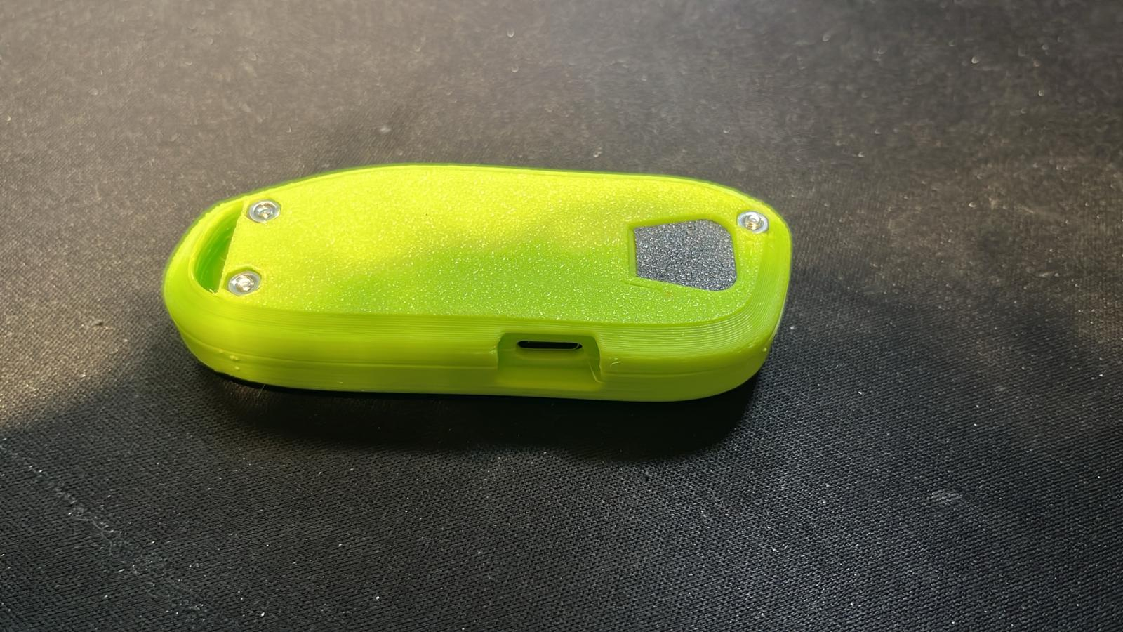

zusammen mit einem guten Bekannten habe wir einen Schlüssel-Bausatz gemacht.
Zusammensetzen ist in 5minuten erledigt.
In der funktionalität identisch zum originalen schlüssel!
Zusätzlich:
ich sehe deine Softwareversion ist 1.22.1214
bei der ist bekannt, dass die ECU langfristig schaden nimmt.
ein Update ist dringendst zu empfehlen!
ggfls hast du mal gelesen, dass ich Updates über Versand anbiete, dass könnte dir ggfls auch helfen?
lass mich wissen du kannst mir über Telegram schreiben (einfach link unten drücken)
Anbei ein Bild des zusammengesetzten Bausatzes:
LG Raffler

Hallo @raffler,
das ist ja eine tolle Nachricht von Dir!!
Natürlich würde ich gerne einen neuen Schlüssel bei Dir erwerben und auch ein Update von Dir bekommen.
Mir ist allerdings noch nicht klar, wie das gehen soll ohne dass ich Dir meinen Kumpan zusende, deshalb wäre es gut, wenn Du mir über eine PN Kontaktdaten zusenden könntest - "Telegram" habe ich nicht installiert bzw. noch nie genutzt - "Signal" würde gehen.
VG Sönke
