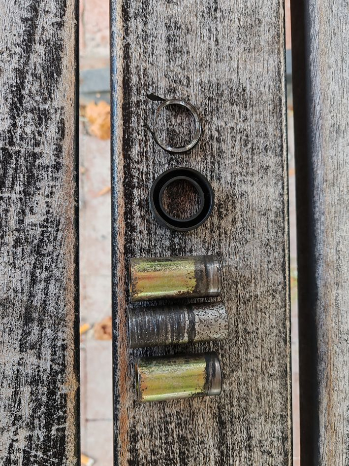

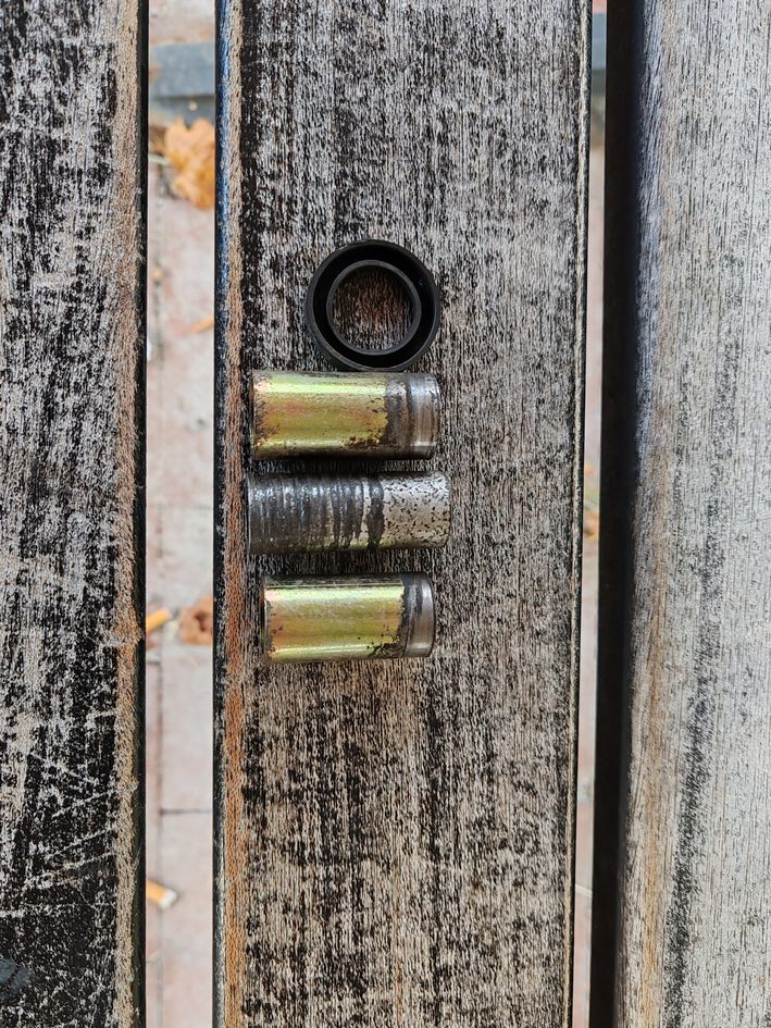

Die "blind" gekauften Radlager waren natürlich die falschen. Warte jetzt auf das von Futura versprochene Lager + ner passenden neuen Hülse dafür (s.Fotos). Simmering muß auch noch drauf.

wieso falsch gekauft?
hast du maße von den alten radlagern? auf simmering stehts drauf/lager auch
oder ausmessen, sind DIN maße, bekommt man in jeder stadt beim kfz zulieferer bzw. zubehörhandel. machmal findet man auch ein kugellagerspezialisten (SKF/FAG, usw.)
wegen den distanzhülsen, die einfach säubern und wieder einbauen
vg

Futura hat sich gemeldet und wird mir (auf Kulanz) ein neues Vorderrad schicken (z.Zt. nicht vorrätig-sind aber schon bestellt). Der ganze Hülsenkram ist einzeln nicht erhältlich. Hab sie gebeten das Rad gleich mit nem Reifen zu versehen, Kosten für den Reifen+Montage ( wenns im Rahmen bleibt) würd ich übernehmen. Schaun ma mal...begeistert bin ich, über den ganzen Aufwand, wenig !!!
Gruß, Uwe.
...vom alten Lager war nicht mehr viel übrig !!!
Gruß, Uwe.

Den Spaß hatte ich bei der Telegabel meiner TCmax auch. Wenn ein Fahrzeug aus einer Charge das Maß X hat, kann das bei der nächsten Charge etwas anders sein. Je nach Zulieferer. Da hilft bei vielen Fahrzeugen wohl nur nachmessen/Beschriftung suchen. Leider steht dann das Fahrzeug eine Woche zerlegt rum, bis das passende Lager zum Einbau da ist.

kann man in der nächsten zubehörhandel kaufen, ne sache von ner std.

Rad soll laut DHL unterwegs sein ... hoffentlich passt alles !!? Sollte es aber auch, alles von Futura ! Eventuell noch die Bremsscheibe (falls keine montiert wurde) ab- und anschrauben !
