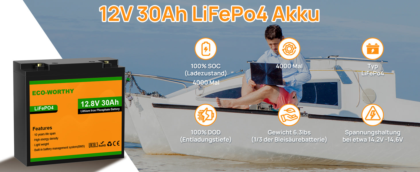

Aha, daran liegt es:
Es wurden so ähnliche 12,8 Volt-Block-Batterien in LFP-Technik verbaut (Tausch gegen die alten Blei-Blöcke) und es geht auch nicht um den NOVUM 5.000S sondern den 3.000:
https://de.eco-worthy.com/products/life ... gKy3_D_BwE
Anwendung Solar oder niedrige Belastung in elektrischen Rollstühlen.
Mein 3.900-Watt-Roller mit einzel-BMS und 20x105 Ah LiFePO4-3,2Volt-Zellen und Einzel-BMS-Absicherung, hat keine Probleme mit der LFP-Technik.
Es ist natürlich nicht verboten, so etwas so zu machen; Aber es funktioniert eben auch nicht so. Zumindest nicht zufriedenstellend.
Bei mehr als drei Blöcken in Serie, gibt es Prrobleme mit den Einzel-BMS in der Kette. Daher im Kleingedruckten lesen: nur maximal drei in Serie.
Die Strombelastung im 3.000 Watt-Roller (am Berg über 60 Ampere) ist für diese Blöcke zu hoch. Klappt vielleicht bei 30°C Temperatur aber nicht bei 10°C. Für mehr als 30 Ampere Stromfluss, sind diese Akkus nicht ausgelegt. Der Schutz des BMS schaltet sie evtl. bei etwas über 30 Ampere schon ab, obwohl noch Spannung/Ladung genug vorhanden wäre - zum Schutz vor überlastung. Ob sie vor dem Einbau ausreichen häufig durchgeladen wurden, um die vier Zellen zu balancieren, kann ich nicht beurteilen. Aber etwas Einlesen in die Materie, hätte vermutlich geholfen, dass nicht Geld in eine ungeeignete Lösung investiert worden wäre. Ob für die jetzt überlasteten Blöcke noch Gewährleistung beansprucht werden kann, ist fraglich.

Dein Problem ist das der aktuell verbaute Akku und dessen BMS halt nicht zur Stromaufnahme des Roller passen.
Mit 2,5-3C Entladerate darf halt kein billiger Solarakku verbaut werden.
Das kann man auch nicht wegdiskutieren oder sich schön reden und da kommt es nicht drauf an ob das Lifepo oder Liion ist.
