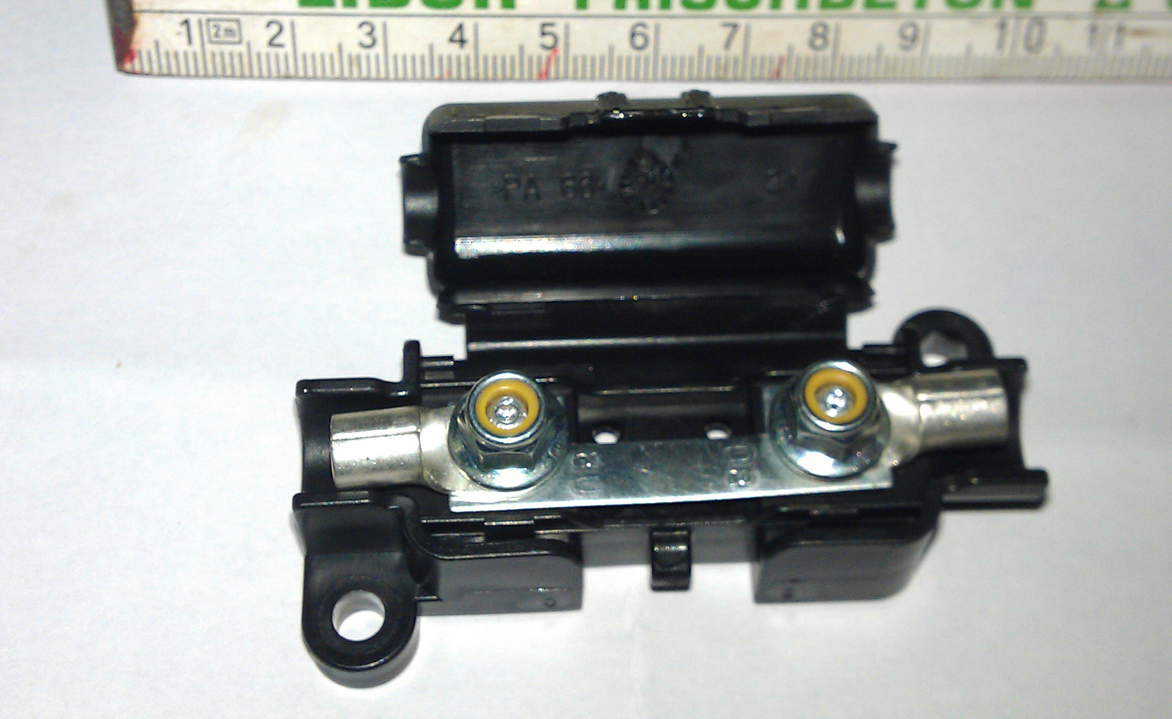

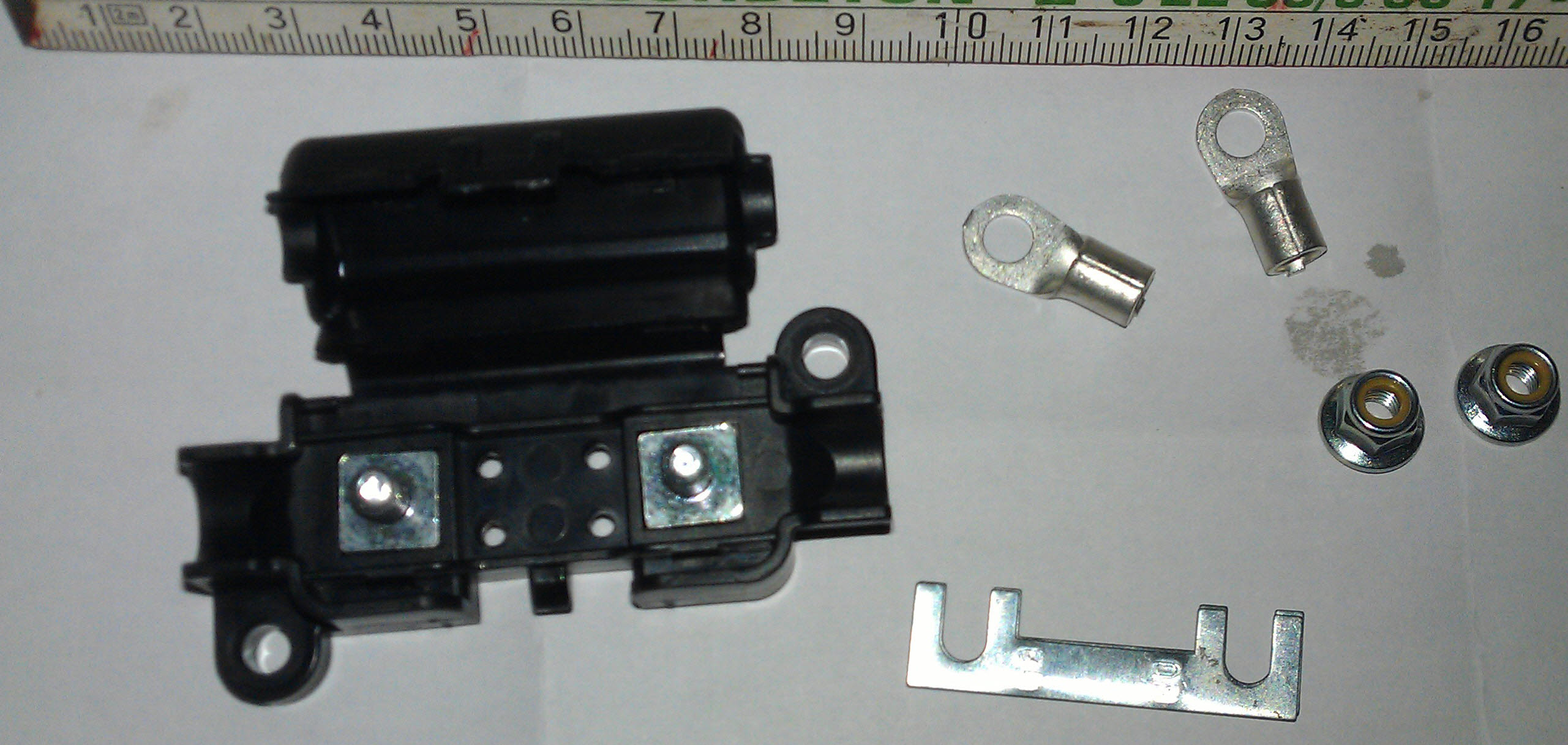

Hier noch ein Bild von einem Drittel dessen, was mir vorschwebt:
Von links kommt 35mm² von z.B. Controller-Phase A (in Kelly-Speak, sonst eher U), und rechts gehen die 10 oder 16mm² (die hier fotografierte Größe) zum Motor. Für diese Klemmbrettbolzen hatte ich übrigens M8 vorgesehen, nicht M6 wie bei den Zellpolen üblich. Normalerweise fließen erheblich höhere Phasenströme als es die Batterieströme tun, das war meine Logik für den Bolzen.
Und dann einfach drei dieser Bolzen nebeneneinander (natürlich mit isolierten Ringkabelschuh-Schäften) in einer dicken PA Platte, das ist dann wirklich sehr übersichtlich. Ich "male" jetzt erst mal etwas
