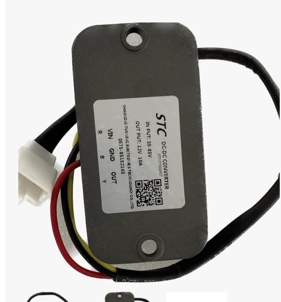

Re: Luqi HL6.0 Lichter funktioniert nicht mehr
Hallo
vermute auch den Dc zu Dc Wandler
und er ist unten im Akkufach auf der linken Seite und müste auf dem Boden angeklebt sein,
und er hat 3 ardern Schwarz GND also Minus Rot Plus 67.2 Volt und der Gelbe 12 Volt. ,
also es kann sein das die Zufuhr von ca 60 Volt nicht vorhanden ist kommt erst wenn Zündung an ist .
sollte die ca 60 Volt Anliegen und keine 12 Volt dann ist er defekt ,
Beispielbild PS:
wenn keine ca 60 Volt Anliegen dann Versuch mal mit der Fernbedienung den Chopper zu starten doppelt klick auf dem Blitz,
wenn dann ca 60 Volt da sind ist das Zündschloss Schloß defekt .
tippe aber auf den Wandler
Gruss

Vorweg; Ja, den Spannungswandler habe ich im Akkufach entdeckt und er ist, wie du schon sagst, unten angeklebt. Rausgenommen habe ich ihn nun nicht, weil ich aufm Sprung war und los musste. Da er aber so aussieht, wie man ihn in diversen Shops findet, wird da auch nichts anderes dran stehen als üblich.
Ich habe aber noch eine neue Erkenntnis gewonnen.
Es verhält sich so, dass wenn ich mit dem Roller morgens zur Arbeit fahre (das sind ca. 10 Minuten Fahrtweg), ihn abstelle, ausschalte und ihn zum Test wieder einschalte, es ca. 2-3 Sekunden dauert, bis das Licht an geht. Der Akku ist nicht vollständig geladen und zeigt beim Vollgas ca. 59V an.
Gestern war es so, dass ich von der Arbeit zu einem Termin gefahren bin (ca. 20 Minuten Fahrtewg) den Roller aus- und wieder angemacht habe und siehe da; kein Licht. Hab dann anschließend das Kabel zum Akku getrennt und bin in meinen Termin. Dieser ging ca. 1:30 Stunden. Nachdem ich wieder am Roller war, hab ich das Kabel angesteckt und siehe da, Licht ist wieder da.
Aufgrund dieses Verhaltens würde ich ja ehrlich gesagt den Akku ausschließen und in Richtung Spannungswandler gehen, oder wie seht ihr das?
Da scheinbar der Füllstand des Akkus egal ist.
Ich weiß, solche Ferndiagnosen ohne Konkrete Messungen sind immer schwer und wild, ich hoffe einfach, dass man aufgrund meiner Schilderung vielleicht schon sagen kann, ja das hört sich nach Wandler, oder das und das an.
Ich hab mir schon einen neuen Wandler bestellt und werde ihn Tauschen sobald er da ist. Das behebt hoffentlich das Problem.
Ein Update folgt - auf jeden Fall erneut vielen Dank!
