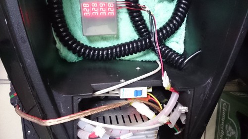

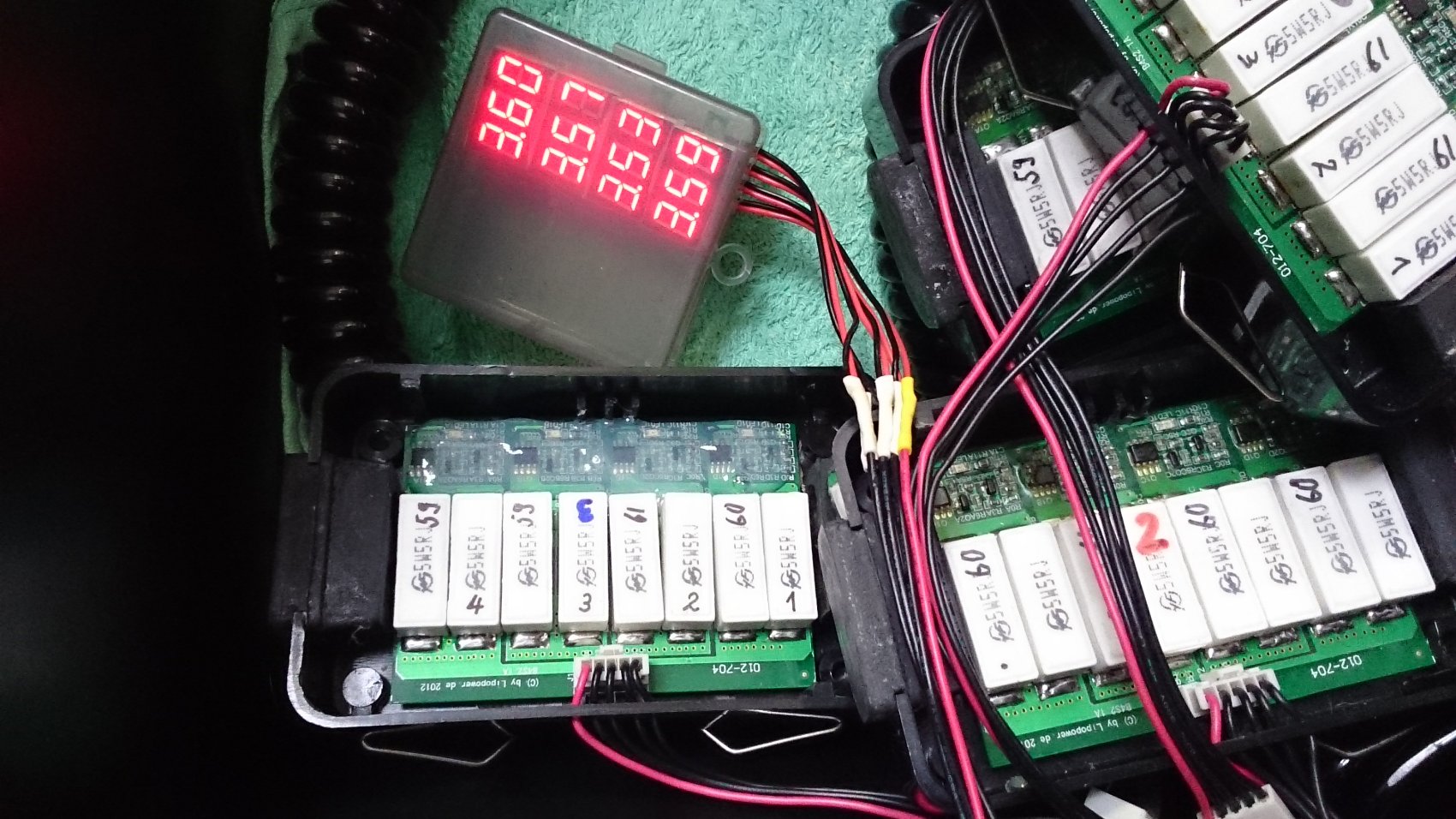

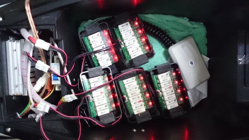

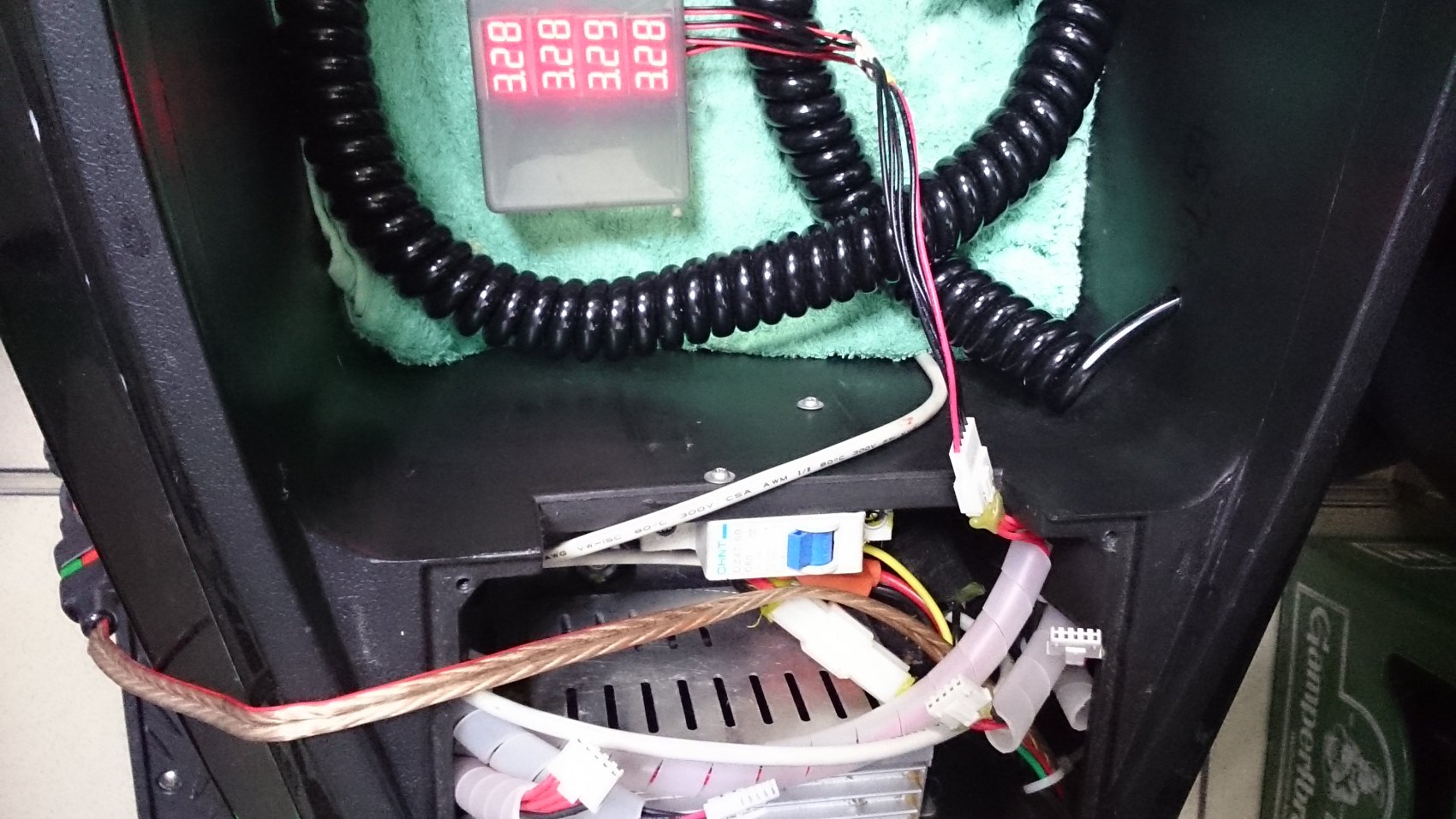

Ich habe zur Zellüberwachung mir ein Kästchen mit 4 Digtalanzeigen gebastelt. Mittels PQ-Stecker habe ich ruckzuck alle 5
oder 6 Stecker durch. Also 20 oder 24 Zellen mal schnell in Ruhe oder bei Ladung geprüft. Ruckzuck.
Gegen Ende der Ladung überwache ich so die max. Spannung der verdächtigen Zellen, oder reduziere die Ladeschlussspannung.

Re: e-sprit Fury ist wahnsinn
Wichtig sind die PQ-Buchsen mit Kabel von den Zellen. Z.B. von Lipopower mit Ringkabelschuh kofektionieren lassen.
Die kann man dann auch mal zur Einzelladung verwenden.
sieht dann so aus:
