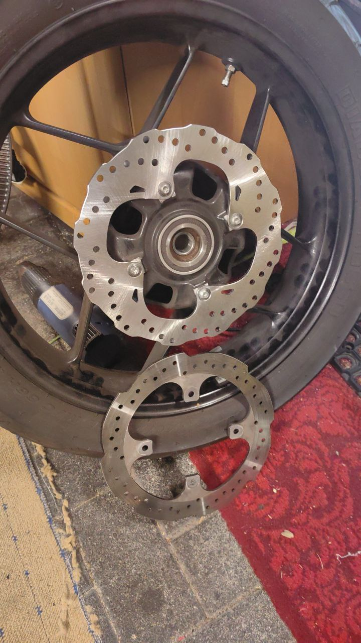

Maschine hat nun 17000 runter, die hintere Scheibe ist massiv eingelaufen und ist auch nicht mehr gerade leise. Die Scheibenbremse hinten hat einen 5cm langen Bereich wo der Belag nicht greift, daher auch ein wubbeln. Die Scheibe hat er mir damals schon neu mitgegeben und wird im Zuge auch neu gemacht. Die mochte den Umbau von einer Felge auf die andere wohl nicht.

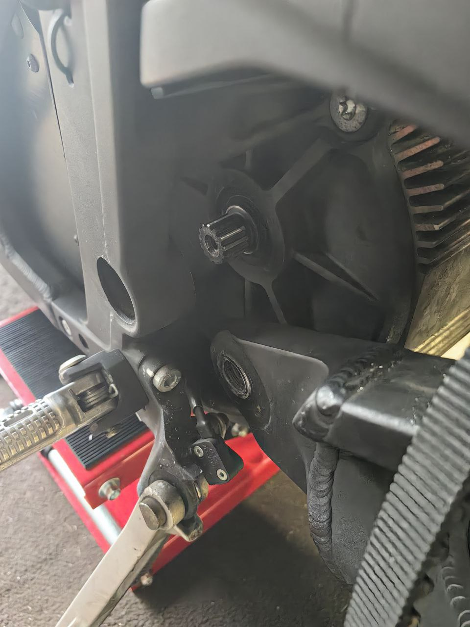

Heute ging es los, alles getauscht bis auf hinteres Riemenrad, ist noch nicht da
Bremsscheibe ist anders aber wirkt massiver, bin gespannt.

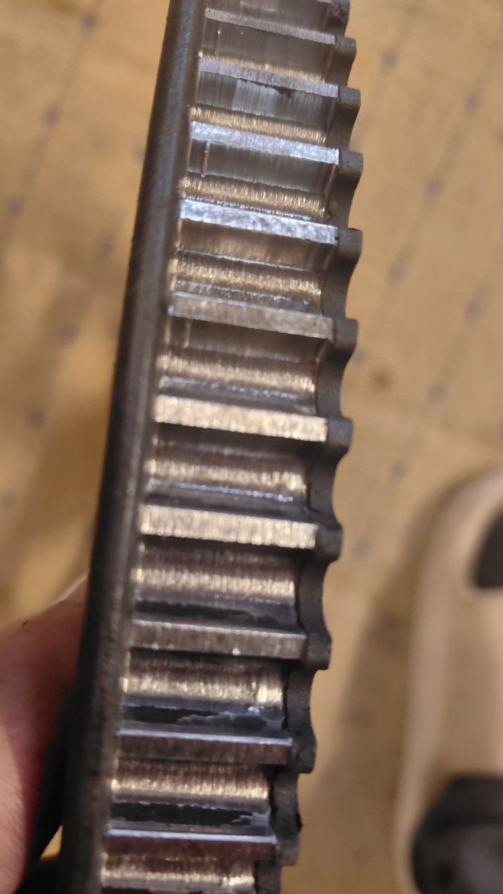

Moin Tommmi,
Vielen Dank für die Foto's.
Auf deinem hinteren Riemenrad sieht es so aus, das der Riemen nicht mittig gelaufen ist.
Gleiches habe ich bei meiner DSRX auch.
Die Angabe in den Unterlagen das der Riemen mit 1-2 mm Abstand zur Anlaufscheibe montiert werden soll,
Ist nicht einzustellen.Mach doch mal bitte ein Foto von der Anlaufscheibe, Innenseite.

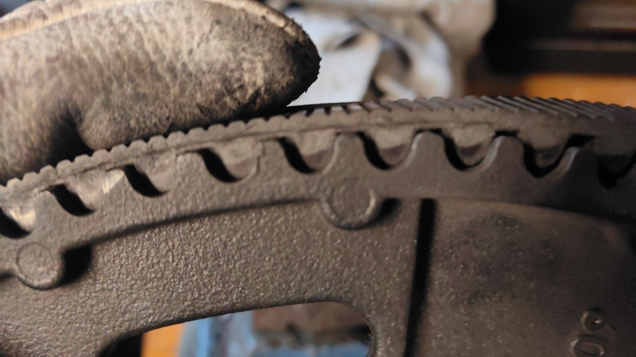

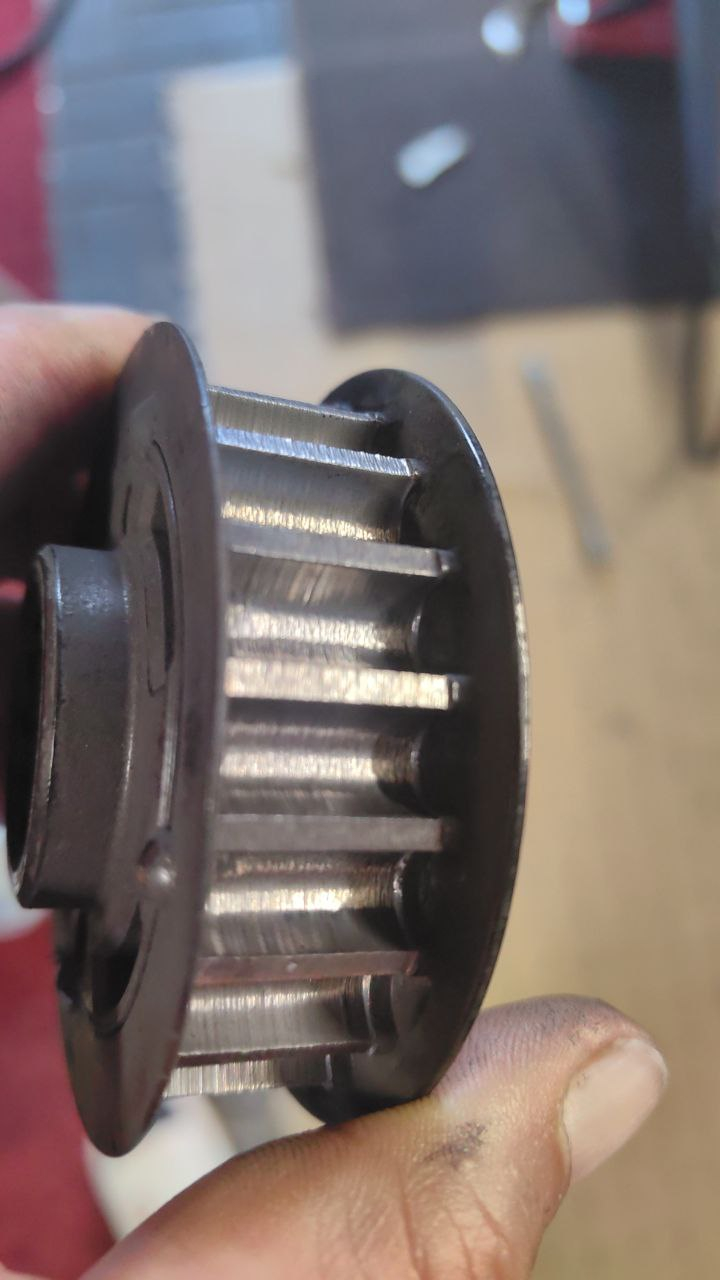

Ich kann Dir schon so sagen das der Riemen mindestens 1 mm von der Außenwand entfernt gelaufen ist.
Die billige Riemenscheibe war bei mir das Problem. Wenn man den Riemen einlegt und von der Innenseite draufschaut sieht man schon Luft, so weit ist Sie verschlissen.
Hier jetzt noch 1 Foto zur Verdeutlichung: Wenn Dein Riemen wirklich an der Scheibe läuft wird es auch lauter, dann musst Du hinten das Rad nicht nach den Strichen auf der Befestigungsscheibe einstellen sondern dich am Riemenlauf orientieren. Wenn die Scheibe schon leicht eingelaufen ist wird eine Korrektur immer schwieriger.
