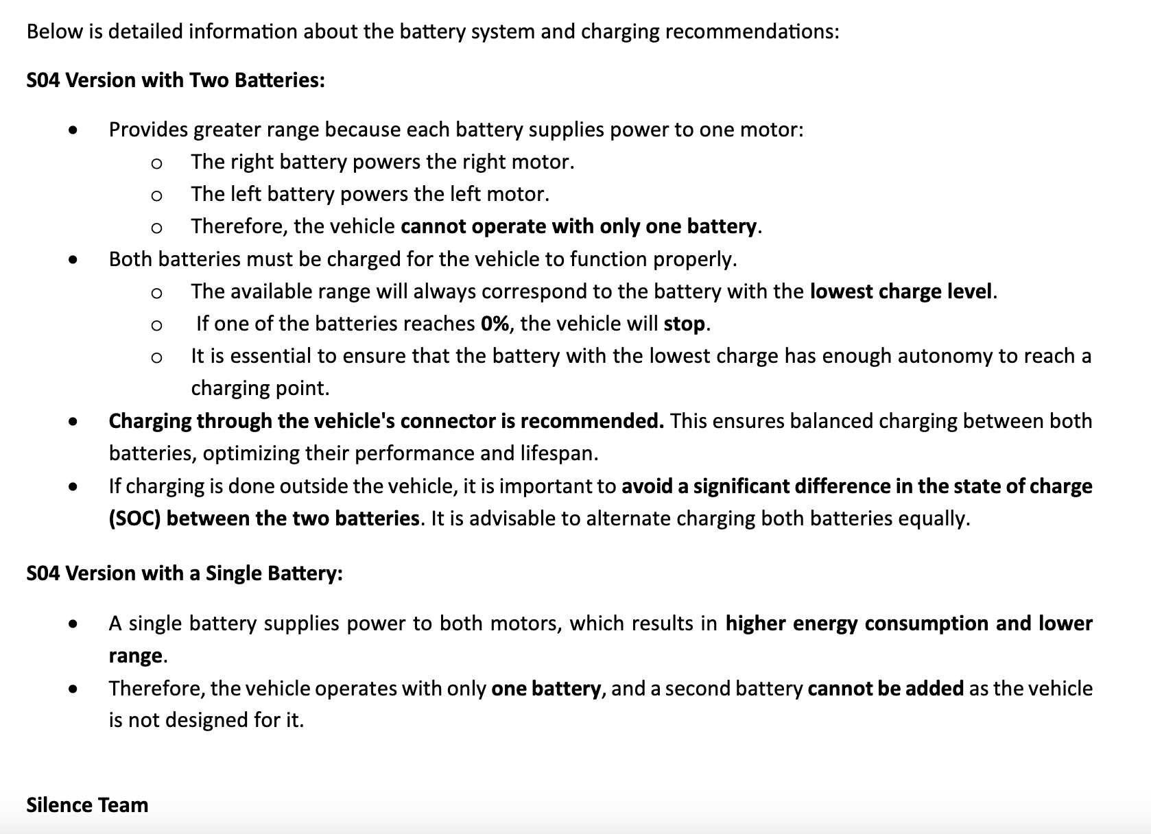

Silence sagt zu den beiden Versionen einduetig was geht (und nicht geht):
Edit: ist zwar etwas OT, aber dafür wollte ich keinen neuen Thread aufmachen. @Pfriemler sammelt solche Infos ja sowieso für deas Wiki zusammen.

Ja, stimmt, in der engl., frz, und span. Anleitung staht das so drin, habe ich gerade auch gefunden. In der dt. nicht.
Dennoch scheint hier Theorie/Anleitung und Praxis auseinanderzuweichen, siehe die verschiedenen Aussagen weiter oben. Die Verschaltung in 2 getrennten Strängen dürfte damit aber klar sein.

Oh Gott oh Gott.... das ist ja die denkbar mieseste Umsetzung die man sich vorstellen kann! Das heißt, Silence bürdet dem Nutzer auf, peinlichst genau darauf zu achten dass beide Akkus immer möglichst exakt gleich geladen sein müssen, damit du unterwegs keine Überraschungen erlebst...?! Das ist ja echt unterirdisch schlecht. Was für ein "Glück", dass ein Kauf eines S04 in der "großen" Variante und mit 2 Akkus wegen wahnwitziger Preisgestaltung bei mir ad Acta gelegt wurde.error hat geschrieben: ↑Do 8. Mai 2025, 11:50Silence sagt zu den beiden Versionen einduetig was geht (und nicht geht):

Naja, irgendeine Lösung mussten die finden. Hätten die eine Weiche verbaut, wäre der Aufpreis noch größer geworden. Dann wäre die "kleine Version" teurer geworden und man könnte transparent den Akku rausrechnen. Der wäre dann ja der einzige Unterschied.Wizzibizzi hat geschrieben: ↑Fr 9. Mai 2025, 08:46Oh Gott oh Gott.... das ist ja die denkbar mieseste Umsetzung die man sich vorstellen kann! Das heißt, Silence bürdet dem Nutzer auf, peinlichst genau darauf zu achten dass beide Akkus immer möglichst exakt gleich geladen sein müssen, damit du unterwegs keine Überraschungen erlebst...?! Das ist ja echt unterirdisch schlecht. Was für ein "Glück", dass ein Kauf eines S04 in der "großen" Variante und mit 2 Akkus wegen wahnwitziger Preisgestaltung bei mir ad Acta gelegt wurde.
Mir ging es eigentlich eher darum die Unterschiede zu kommunizieren. Ein Umbau wird wohl mit Verkabelung etc. zu teuer, deshalb gilt es beim Kauf zu überlegen.
