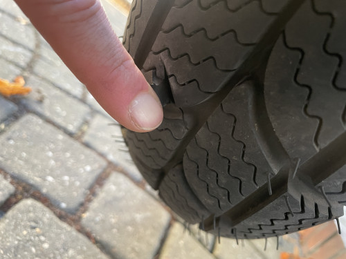

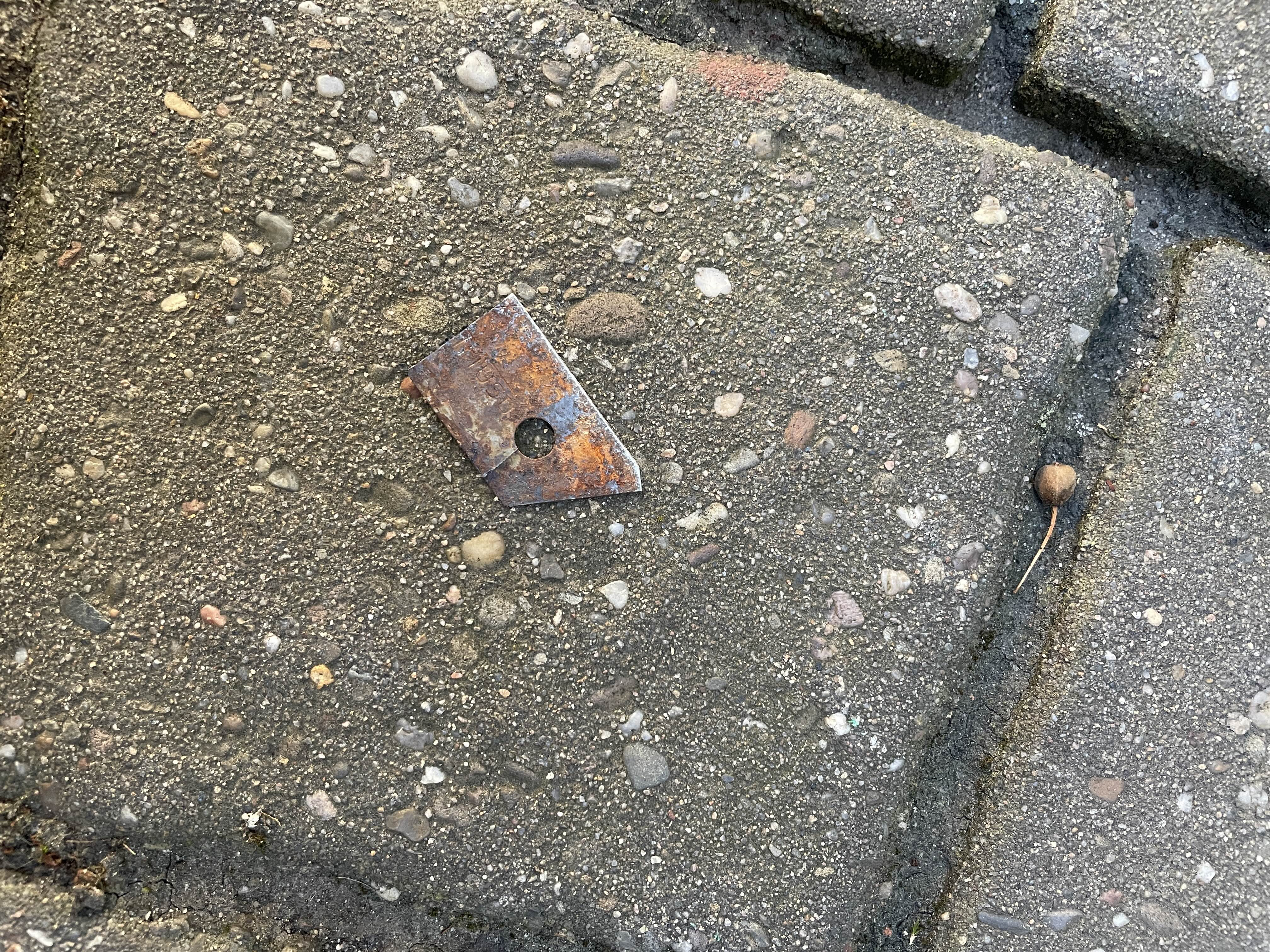

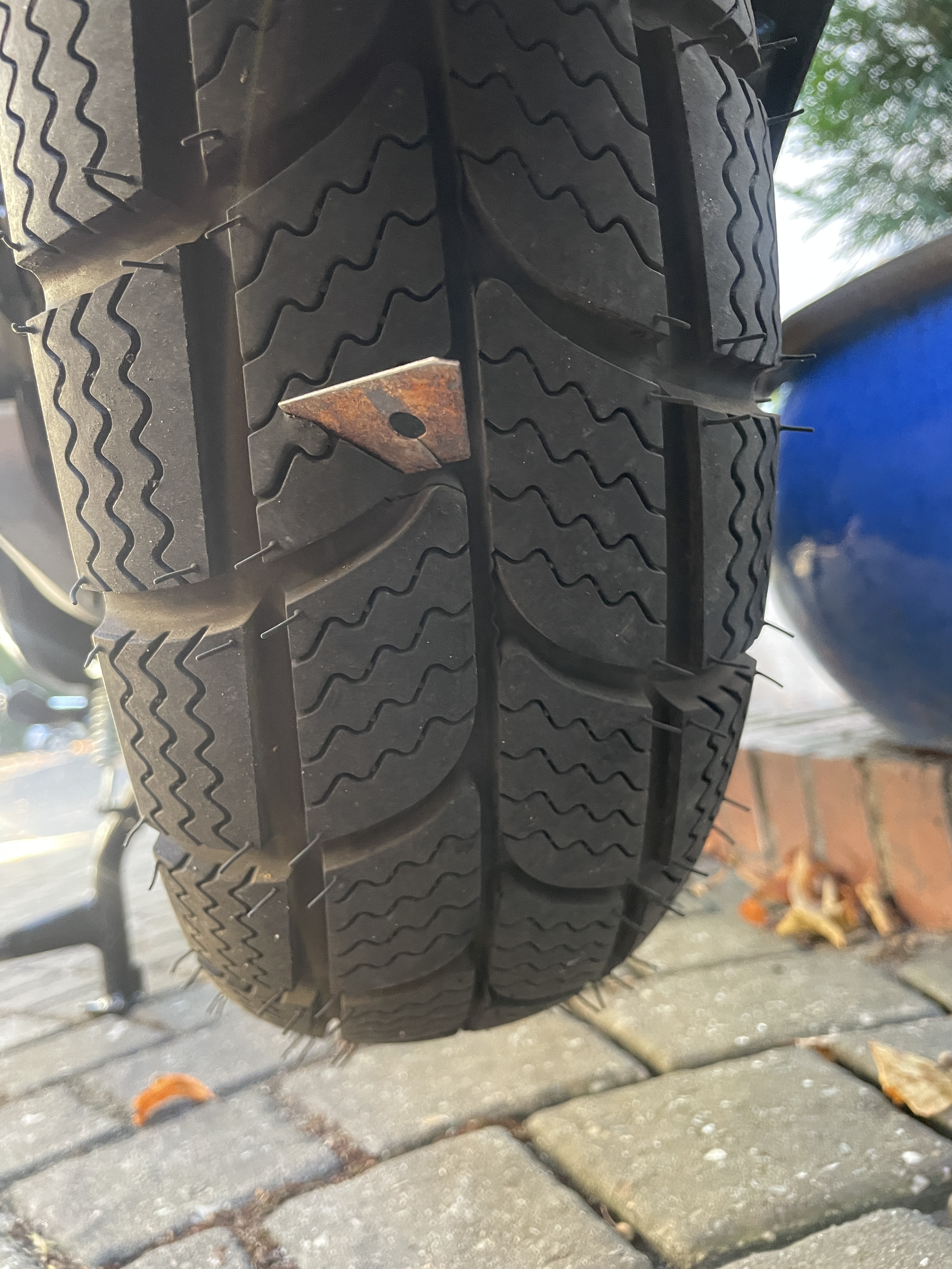

Hallo in die Runde - keine zwei Monate mit unserem NIU Sport unterwegs, da haben wir uns gerade einen Platten eingefangen bzw. besser gesagt ein rostiges Stück Cuttermesser (s. Fotos) :x
Da wir Roller-Neulinge sind, hab ich mich gefragt was jetzt zu tun ist. Bitte habt nachsehen: Werkstatt aufsuchen oder kann man so einen Cut noch flicken? Ggf. auch nur, um bis zur Werkstatt zu kommen. Wenn ja,wie bzw. womit am besten? Danke im Voraus!

Hmmm... bei so einem Loch würde ich selbst am Fahrrad den Mantel wechseln - wenn das Gewebe durchtrennt ist, dann hält auch geflickt das Gummi den Druck, wenn überhaupt, dann nicht lange aus.
Vorderrad oder Hinterrad? Wie weit zu jemandem, der den Reifen wechseln kann? Versicherung mit Schutzbrief?

Da das Loch in der Lauffläche ist und nicht in der Flanke, könnte man ein Reparaturspray versuchen. Allerdings macht das eine Riesensauerei beim Reifenwechsel. Das Loch scheint auch groß zu sein; daher ist fraglich, ob es überhaupt dicht wird.
Vielleicht kannst du dich mit dem Roller vertraut machen und das Rad selbst ausbauen. Dann wäre es einfacher, einen (Reifen-) Händler zu finden, der das günstig repariert. Der Aus- und Einbau ist aber nicht ganz einfach und man braucht das passende Werkzeug.

so wie es aussieht, ist die karkasse beschädigt.
da bekommt man nicht mehr geflickt und könnte weiter einreißen.
statt zu kleben oder sonst was, was sowieso auf dauer nicht halten wird, könnte man ein großen flicken innen reinlegen und mit einem schlauch vervollständigen.
alternativ einen reifen kaufen und neu aufziehen lassen, macht jede werkstatt oder reifenhändler, wenn man ihm die räder samt reifen bringt.

In schlauchlose Reifen (tubeless oder TL gekennzeichnet) und auf schlauchlose Felgen einen Schlauch einziehen ist bestenfalls eine Notreparatur für unterwegs, aber keine Dauerlösung.
Außerdem: damit bleibt der eigentliche Reifen weiter defekt mit einem Schnitt durch die Lauffläche und Karkasse. Sowas repariert man "ordentlich". Im Zweifelsfall das Rad selbst ausbauen, vorne ganz einfach, hinten etwas komplizierter, und in die Werkstatt bringen.

der reifen sollte ausgewechselt werden, klarer fall.
