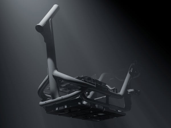

Huhu
was möchtest Du denn an diesem Rahmen machen wollen ?
