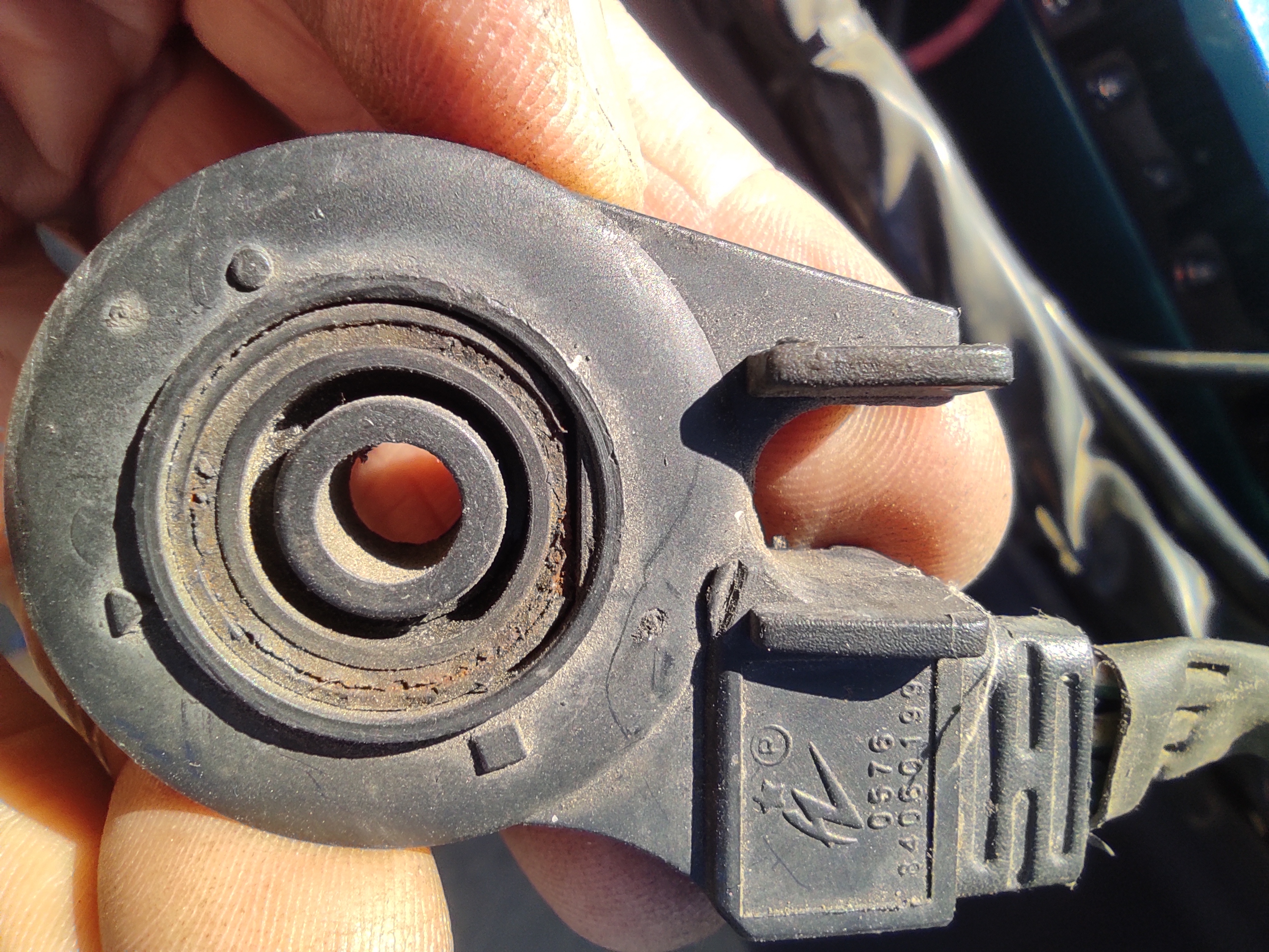

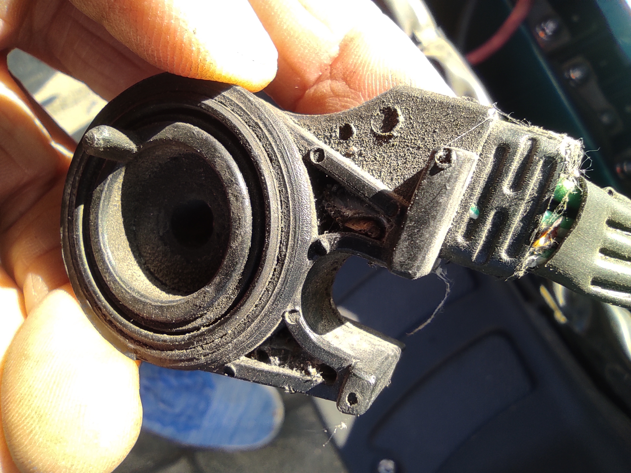

Wo gibts den Schalter für den Seitenständer als Ersatzteil?
Ist wohl kaputt. Kein Durchgang, egal in welche Position ich die Nase auch drehe.

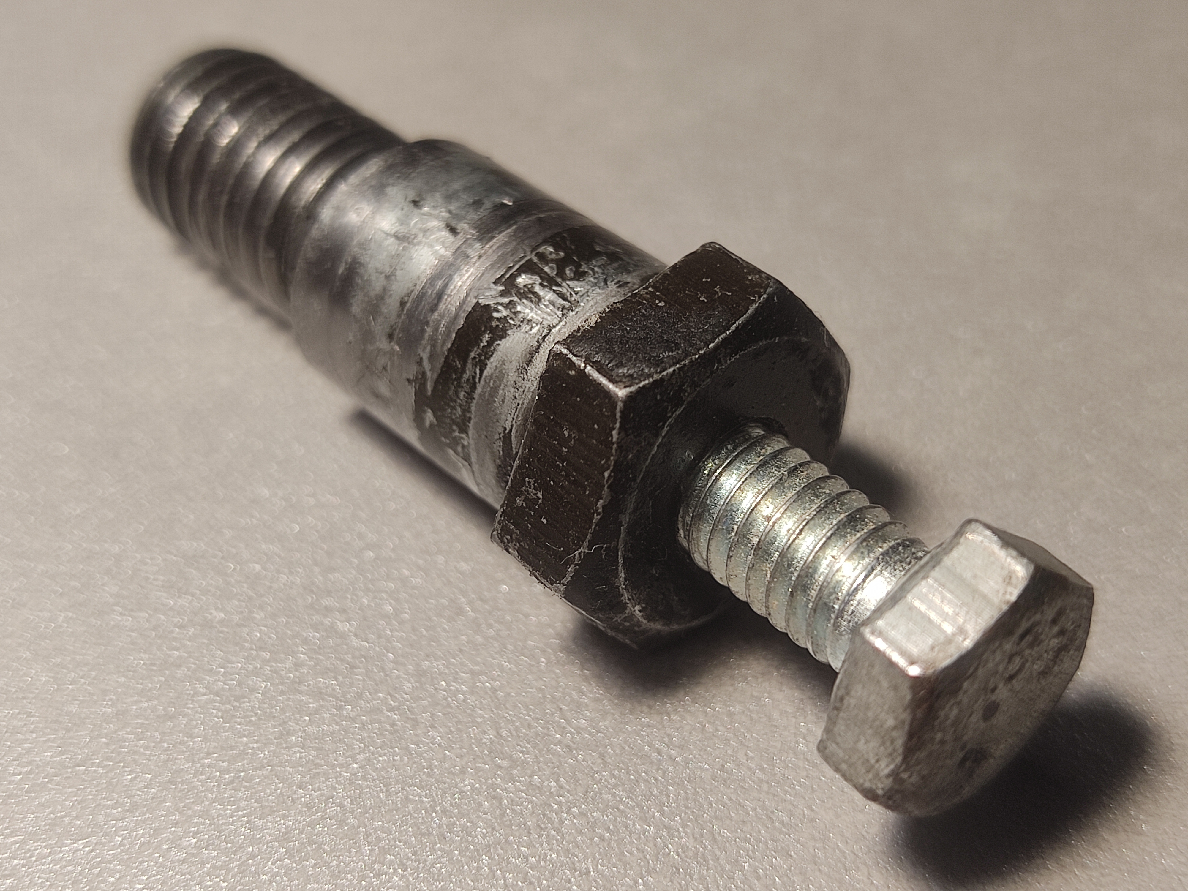

Der Schalter wird von hinten mit einer in den hinten hohlen Seitenständerbolzen geschraubten Schraube gehalten. Die Schraube ging mir irgendwie verloren. Eine M6x15mm passt. Länger darf sie nicht sein, sonst sitzt sie im Sackloch auf.

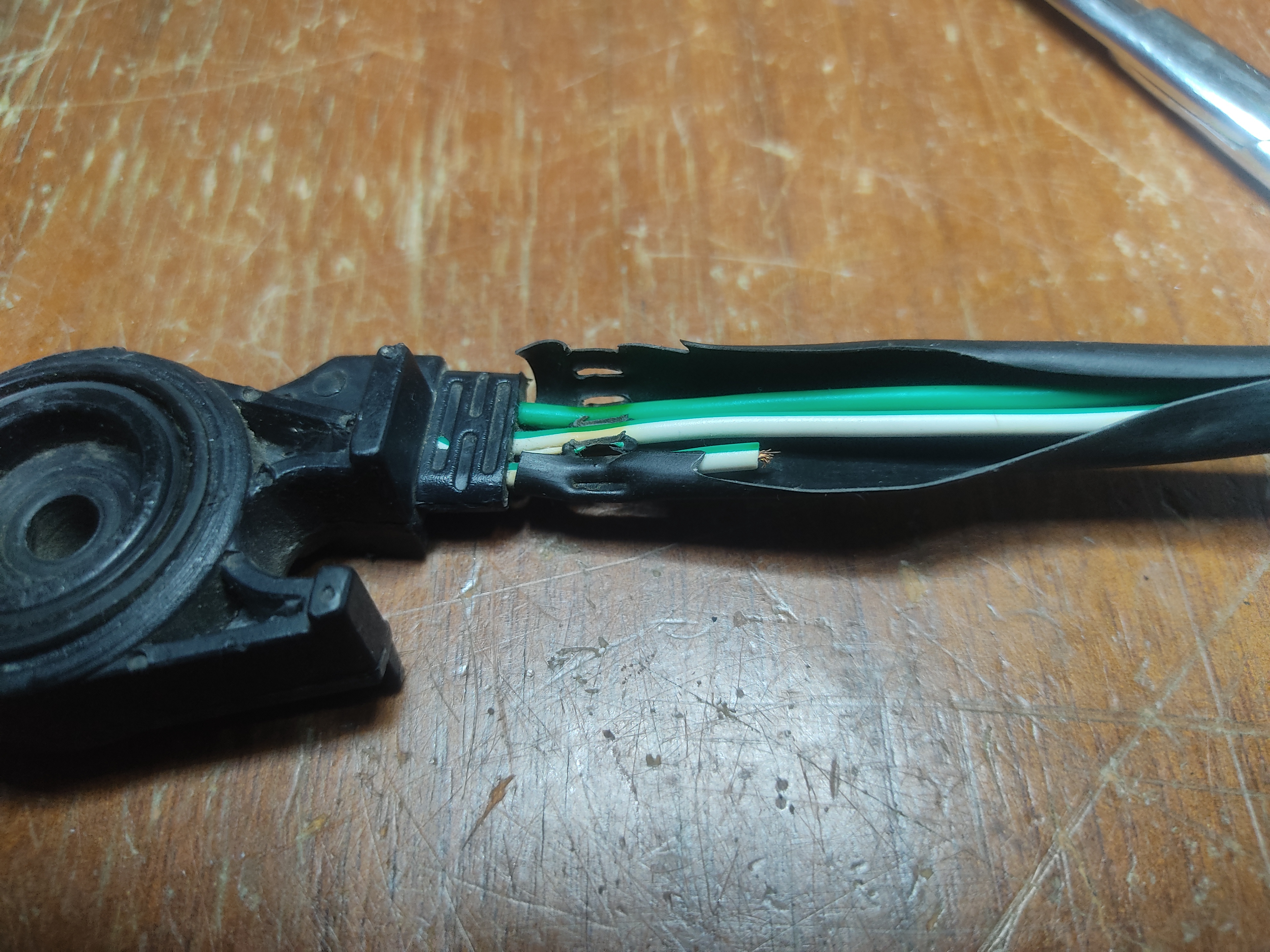

 Wer sich fragt, wieso unten drei Adern unten oben in einen zweipoligen Stecker münden, hier ein Foto dazu.

was ist mit dem jetzigen los?
sieht arg verdreckt aus, vielleicht vorsichtig zerlegen und innen ausspühlen und reinigen?

eigentlich sind die Seitenständerschalter Standardteile (auch für Benzin-Roller, wo die Zündung unterbrochen wird); aber der Dorn/Pin, der in dem Loch im Seitenständerkopf steckt, ist nicht immer an der gleichen Winkel-Position. Bzw. das Loch am Befestigungsauge des Seitenständerkopfes ist nicht bei allen Fahrzeugen an der gleichem Stelle. Bei meinem Roller hatte der Vorbesitzer allerdings ein neues (zweites) Loch in den Seitenständerkopf gebohrt, damit es wieder passt.
Viele Elektroroller verwenden auch Bezinfahrzeug-Schalter mit drei Kabeladern (dann nur zwei genutzt). Aber hier ist es offenbar einer mit nur zwei Kabeln, was dann die spezielle Ausführung ist, die eher an Elektro-Rollern zu finden ist.
https://de.aliexpress.com/item/10050095 ... in_prod%3A
https://www.ebay.de/itm/176790400636?_s ... R8z-x82cZg
Es wird ggf. noch weitere Varianten geben.
Natürlich unterscheiden sich auch die (ggf. wasserdichten) Steckverbinder, aber die kann man ja ändern - ggf. auch auf der Roller-Seite.
