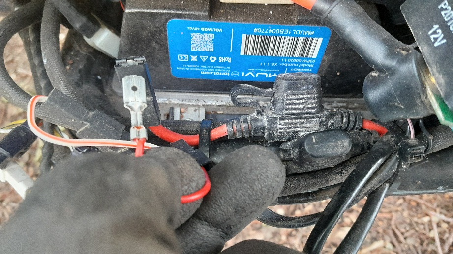

Damit das Dashboard nicht wieder durchbrennt, empfehle ich einen 100 Ohm/3 watt Vorwiderstand in die Leitung zum dashboard einzubauen.
Dies geschieht einfach so:
1) Unter dem linken Trittbrett befindet sich die Leitung (rot) mit einer 5 a Sicherung Bild!
2) Du brauchst nur die quetschverbindung ohne löten!
3) Vorwiderstand in die Leitung hinter der sicherung legen.
4) die quetschverbindung noch isolieren. Schau das Fotos.[/url]
