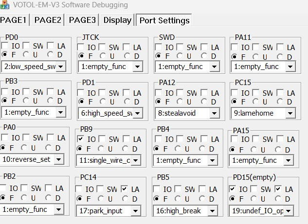

der VOTOL 150S kan per Software das Sinal für ein Tacho-Display auf digitales LIN-Protokoll umschalten.
Dazu mus PB9 so eingestellt werden:
Auf der Tacho-Display-Ader (Weiß) im Kabelbaum kommt dann dieses Single Wire ONE LIN-Signal, das ein kompatibles Display dann anzeigt, wenn es am Signalkabel angeschossen ist. Das funktioniert auch ohne OBD/CAN-Bus. Ob es dei dem Display, das Du hast (also mit Can Bus-Fähigkeit) auch anders geht, kann ich nicht sagen. SIAECOSY hat ein paar Displays mit ONE LIN-Funktion im Programm und auch dieses;
https://de.aliexpress.com/item/10050044 ... pt=glo2deu
Das scheint dem Zweiten zu entsprechen. Signaleingang ist mit LIN bzw. ONE Line bezeichnet und zwei Can Bus Adern hat es dann auch noch.
