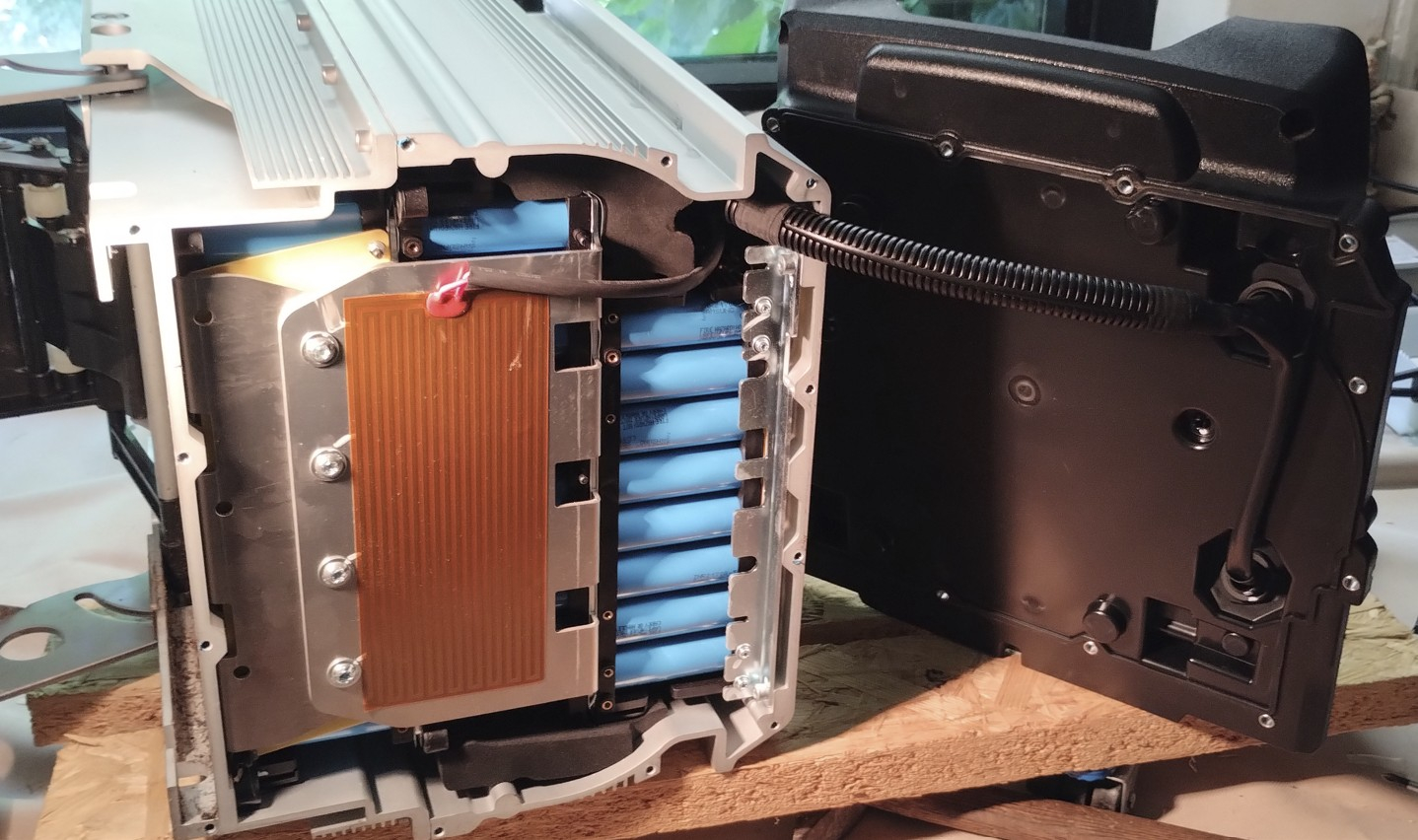

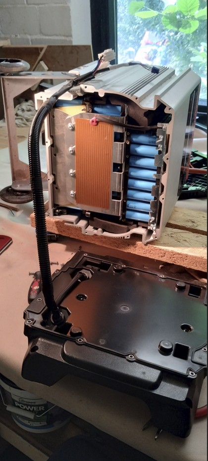

So mal einen letzten blick von der Laderseite --- nicht großartiges -- hat jemand noch eine Heizmatte hin geklebt ( oder ?)
Ansonsten laufen die Laderkabel einfach an den Zellen vorbei auf die andere Seite .. die weiteren Verläufe hatte ich ja schon geschickt ..
Als nächstes wäre dann der Ausbau des BMS dran .. aber da gibt es Spannung drauf .. ob ich da ne ruhige Hand zu habe ? Glaube nicht .
Im 2-ten Bild ist der interne Laderversorgungskabelbaum schon rausgezogen.
Dokumentier das mal bitte genauer. Der Akku ist grundsätzlich mit Akkuheizung konzipiert und beworben, allerdings wurde die wohl nicht immer verbaut, und muss auch im BMS softwaremäßig aktiviert werden. Bei mir funktioniert sie z.B. trotz Aktivierung durch die Werkstatt nicht. Ich meine, den Anschluss für die Heizung am BMS hatten wir schon mal irgendwo im Forum. Aber das hier wäre das erste Bild von der Heizung selbst.

Patba : Das Kabel an der Heizung ist 2x rot .. glaube das endet neben dem dicken Mornsun auf dem BMS .
Für mich sieht das Heizelement wie SITZHEIZUNG bei PKW aus .. warum auch nicht ! Kriegst du beim Chinesen für 5 € .. bissel 12V drauf und es wird warm.
Was soll ich denn daran noch fotografieren ?

bandit6401 hat geschrieben:
Do 24. Jul 2025, 16:09
Ein Bild von dem Anschlusspunkt der Heizung am BMS wäre interessant zur Bestätigung. Müsste ja entspr. beschriftet sein. Ich finde gerade kein entspr. Bild hier im Forum oder anderswo, wo man das erkennen könnte.
EDIT: jetzt hab ich doch eins gefunden
viewtopic.php?p=338280#p338280
Stimmt, bei dem dicken Mornsun ist ein Anschluss "Heater". Hängt sie da dran?
