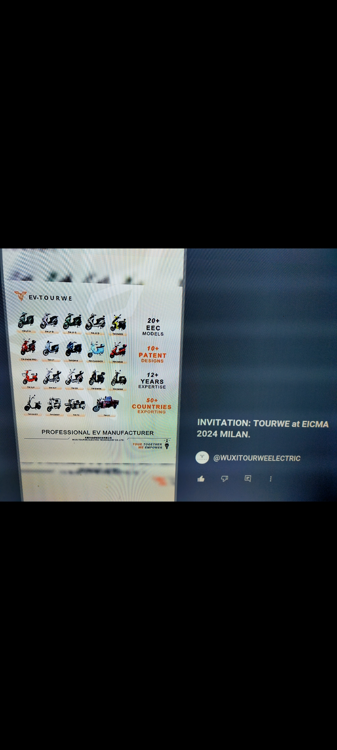

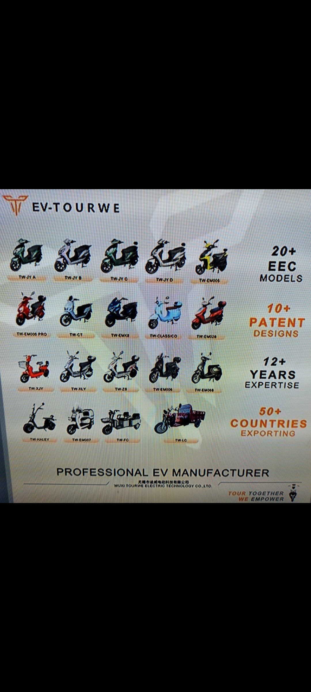

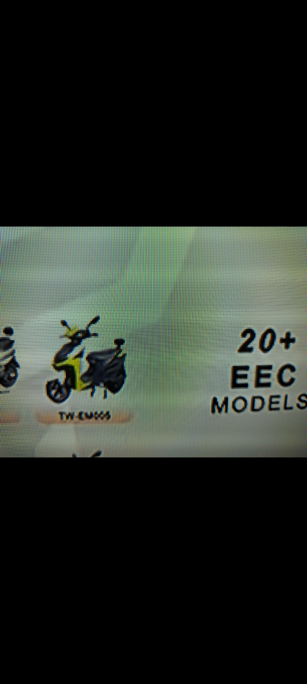

Soeben habe ich auf YouTube ein sehr kurzes Video vom Hersteller WUXI TOURWE vom Jahr 2024 gesehen. Es gibt nicht die Bezeichnung Falcon, sondern TW-EM005
Ich Frage mich warum Futura vermutlich vom Hersteller Opai spricht, aber WUXI TOURWE in China mit Firmenhauptsitz vermutlich in Hongkong, für Futura die Falcon produziert.
Folgende 3 sind Fotos vom TV, weil zu viel MB für dieses Forum, Screenshots davon erstellt

vermutlich könnte die Bezeichnung TW in der Modellbezeichnung für TOURWE (Herstellername) stehen

OPAI produziert einfach, das modell ist unter sehr viele namen bekannt...falcon, eagle, usw...
Wenn Du eine bestimmte Anzahl Roller bestellst, schreiben die Chinesen auch Deinen Namen drauf......

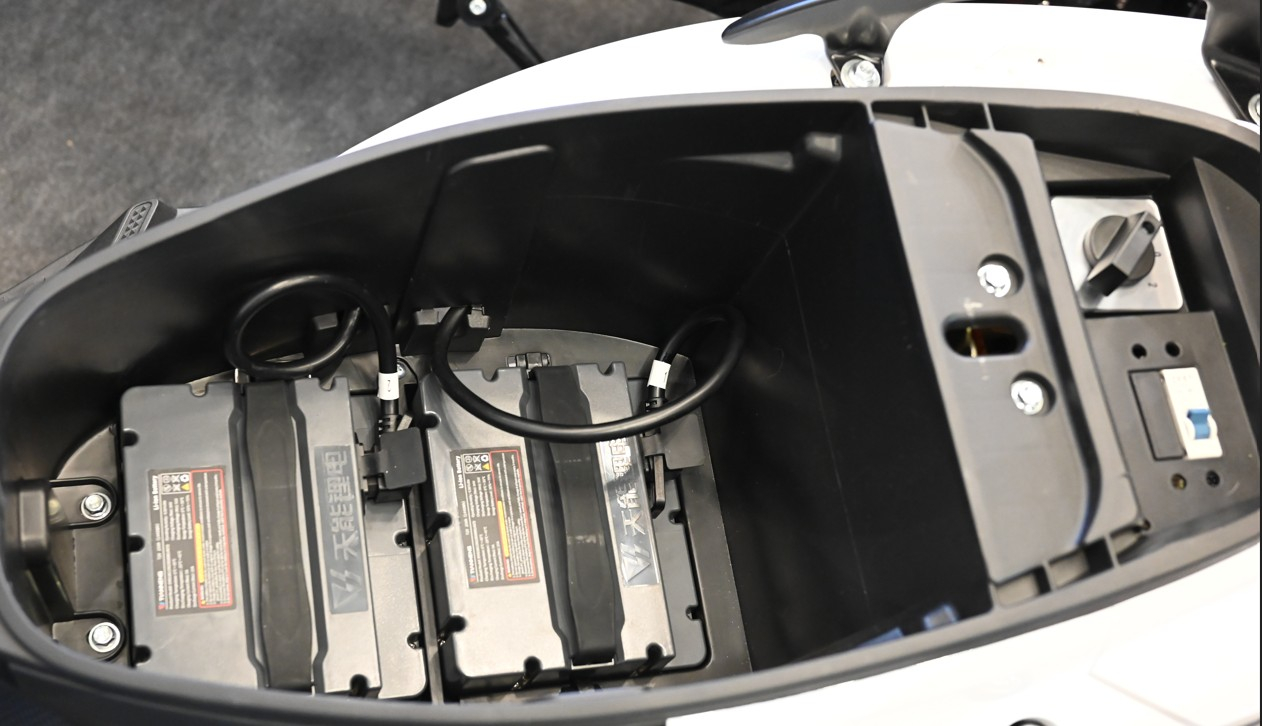

Den neuen FALCON Double (kann aber Modelljahr 2025 gewesen sein) habe ich mir Ende 2024 auf der Messe in Köln angesehen. Der hatte den Umschalter (unter der Sitzbank), um zwischen den Akkus hin und herzuschalten: Ich würde aber davon Ausgehen, dass der FALCON Double-Roller technisch immer identisch ist und die Max-Range-Version nur deshalb eine höhere Geschwindigkeit erreicht, weil der 20Ah-Akku bei 20 Ampere-Dauerstromfluss 1-2 Volt weniger an Spannung aufrechterhalten kann, als der 30Ah-Akku der Reichweitenversion (zumindest bei Temperaturen um 10-15°C wird da ein großer Unterschied bei der erreichbaren Leistung sein).
Die dünnen Pins in der Akku-Buchse sind nicht zum Balancieren, sondern dienen der Komminikation und Geräteerkennung.
Da dies vom Ladegerät nicht genutzt wird, kann die Com-Verbindung an der Außen-Ladesteckdose auch fehlen).

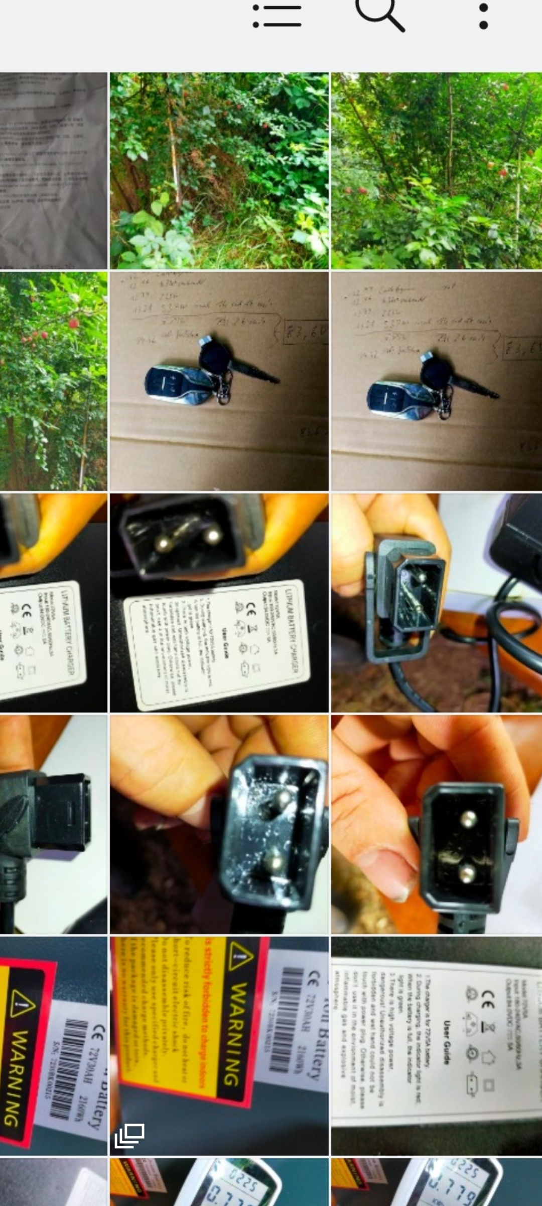

Ich brauche Hilfe bezüglich Ladegerätkauf
Es wurde nur ein Ladegerät für 20 Ah Lithium Ionen Batterie mitgeliefert
Ich möchte unterwegs bei längeren Touren die 30 Ah ncm Lithium Ionen Batterie mit 0,5 C laden, also 15 A Ladestrom
Elektroroller Futura hat kein entsprechendes Ladegerät im Shop
Ein einfaches Ladegerät ohne Balancer wird wohl genügen, da original mitgeliefertes Ladegerät am eckigen Stecker nur Plus und Minus als runde Pin hat. Ich vermute das die 4 kleinen Pineingänge an der Rolleraußenladesteckdose garnicht angeschlossen sind.
84 V maximal Spannung des Ladegerätes für ncm ( Nickel Crom Mangan ) Akku 72 V 20s
mit eckigem Stecker und 2 runden Pin für + und -

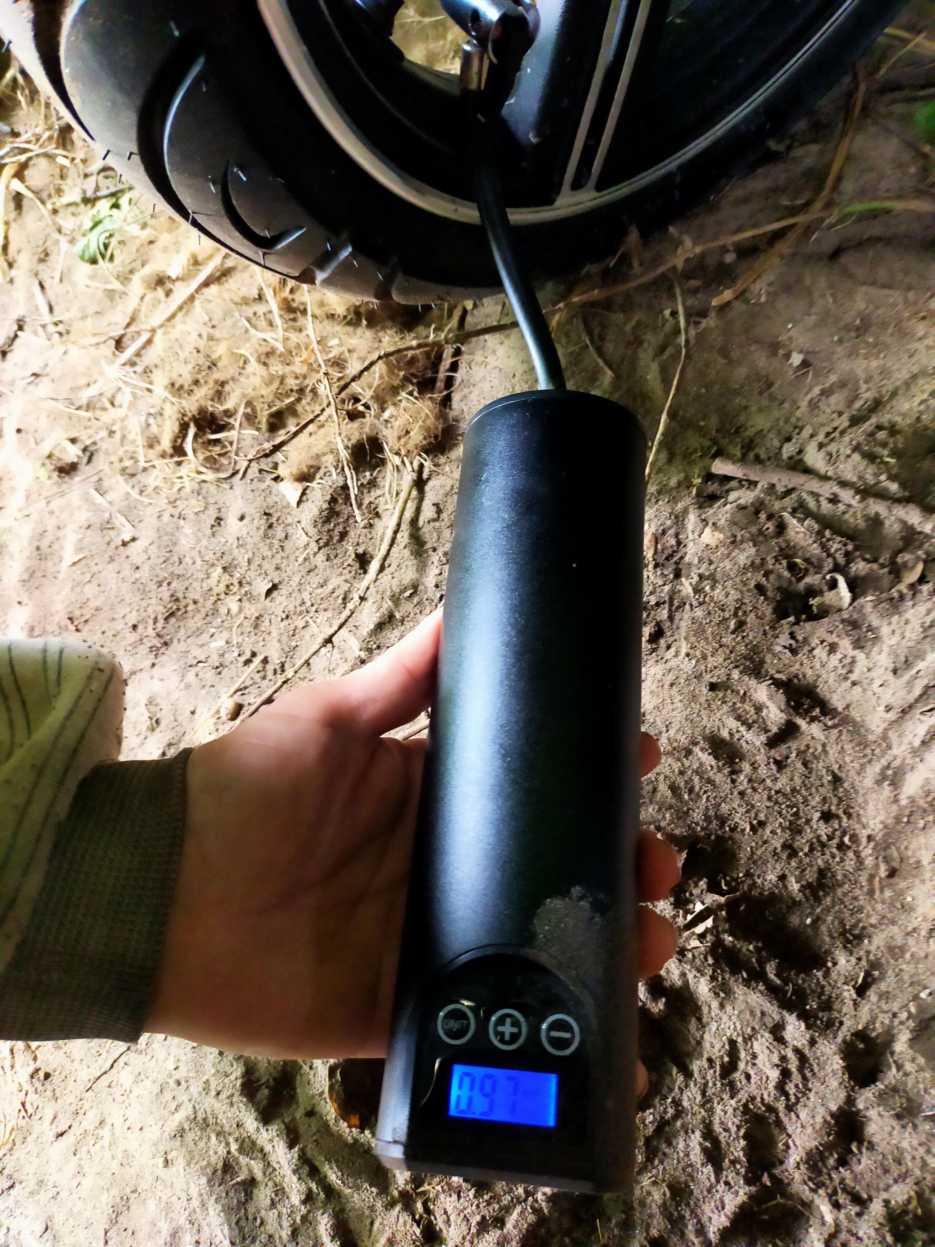

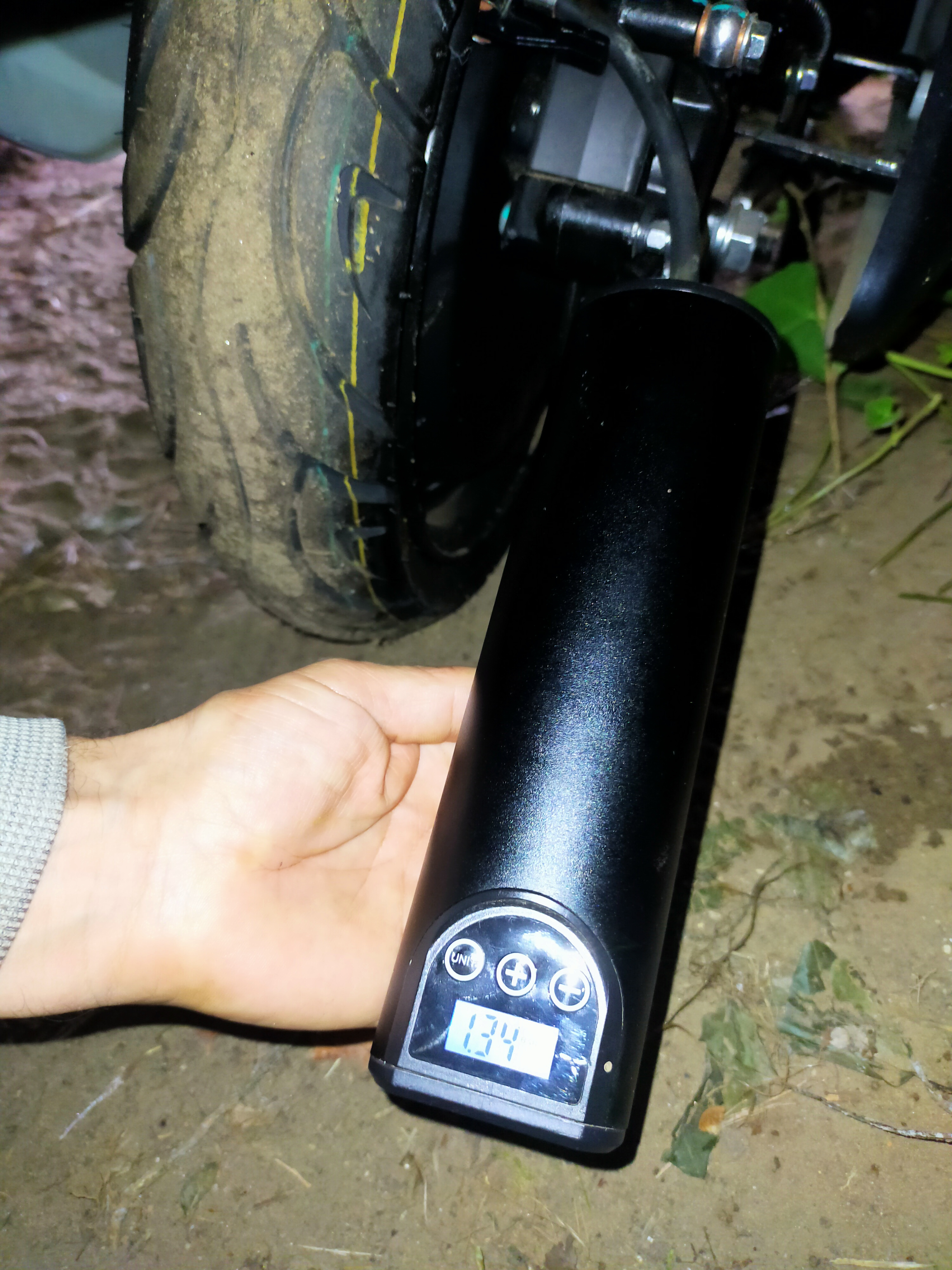

Ich schreibe diesen Bericht für interessierte Leser.
Der Falcon wurde mit 0,97 bar Luftdruck auf dem Vorderreifen und 1,34 bar auf dem Hinterradreifen ausgeliefert.

In der Tat:
Beide Reifen entsprechen vom Luftdruck her, nicht der Angabe in der Bedienungsanleitung.
Und auf der HP von Elektroroller-Futura existiert offenbar auch kein Vedeo-Toutorial, wie der Besitzer den Reifendruck selbsttätig erhöhen kann.
Möglicherweise schätzt die Firma Ihre Kunden so ein, dass gewisse Kenntnisse aus dem Alltagsleben in unserem Land bereits vorrausgesetzt werden.
